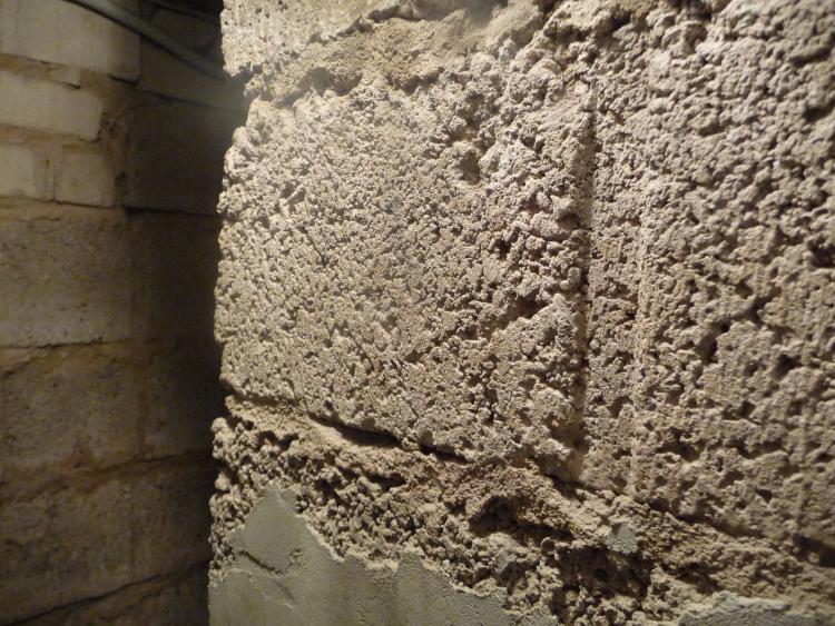

Diskutiere Welcher Stein ist das? im Sanierung konkret Forum im Bereich Altbau; Hallo zusammen weiß einer was das für ein Stein ist.der im Keller vermauert ist. Haus ist Baujahr 1958

    Die oben links sind Kalksandsteine, die in der Mitte Betonsteine würd' ich jetzt sagen.

    Für mich sieht es auch nach Betonstein aus.

    ja die links oben sind Kalksandstein das ist erkennbar.Aber der Betonstein hört sich gut an .Danke

    Was ist denn der Hintergrund der Frage?

    Bräuchte die Art des Steins das ich den U-Wert rechnen kann.

    Denkst Du, dass Du ohne Grundsätzliche Kenntnisse in der Ekennung der Materailität eines Bauteils in der Lage bist dessen U-Wert (oder besser: Wärmeleitfähigkeit) zu ermitteln? Träum weiter.

    Mit der entsprechenden Literatur und weiterführenden Kenntnissen über z.B. das Baualter oder die Rohdichte ist das bloßes ablesen von Tabellen oder die Anwendung eines Nomogramms.

    Ich finde es spannend wenn jemand an Hand dieser Bilder erkennen kann um welchen Stein es sich handelt. Zumindest für den vorderen Stein würde ich empfehlen mal den Hammer zu schwingen. Dann könnte man feststellen ob es ein Beton-Hohlblock oder nicht vielleicht doch ein .......:yikes ist. Wenn man den Gesamtzusammenhang kennen würde, könnte man gezielt antworten. Z.B. ergibt sich die Art des Stein wahrscheinlich schon aus dem Bauteil.
