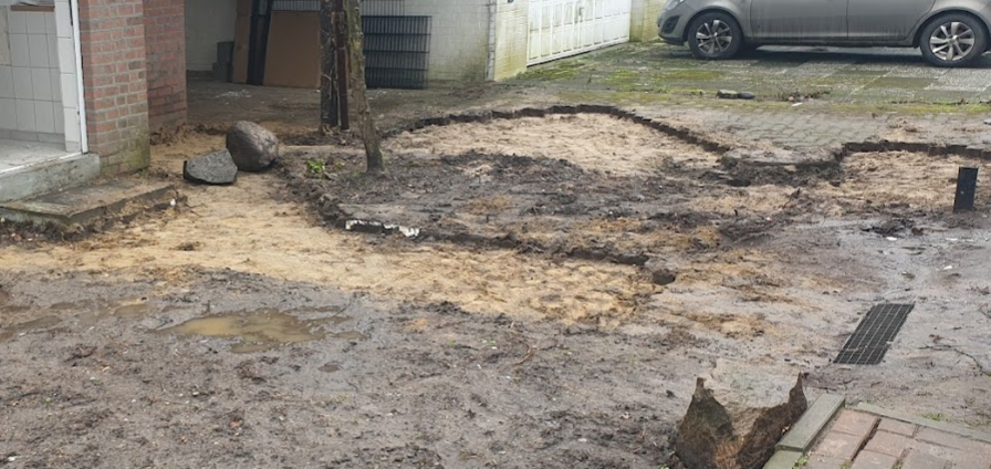

    ich hätte folgende Frage: Bei einem Althaus habe ich nun die alten Pflaster entfernt. Der Untergrund besteht nur aus Sand. Ob dadrunter eine Tragschicht ist, weiß ich nicht. Immerhin haben die alten Pflaster aber über 50 Jahre gehalten.
    Nun würde ich gerne wissen, ob etwas dagegen sprechen würde, auf diesen Sand Pflastersplitt zu tun und dann die neuer Pflaster? Würde gerne unnötigen Aufwand vermeiden den Sand zu entfernen und dann die Tragschicht mit Schotter oder Kies usw.
    Und wieviel cm Pflastersplitt-Höhe wäre hier zu empfehlen?
    Danke vorab
    Mike

    Ein einfacher Stich mit dem Spaten hätte dir das sagen können;) melde dich danach nochmal

    Stimmt natürlich. Hab nochmal nachgeguckt. Es sieht wirklich nur nach Sand aus. Ich vermute hier müsste etwas Sand ausgehoben werden, dann Schotter und dann Pflastersplitt (2-4mm)?
    Oder würde nicht auch eine höheres Pflastersplitt gehen ohne Schotter?

    Wieso willst du daran etwas ändern ?
    Manchmal versteh ich die Gedankengänge mancher Leute nicht....

    Ja, das dachte ich ja auch. Aber es gibt anscheinend wichtige Gründe dafür das Ganze neu anzugehen: wg. Ameisen, Absenkungen etc.
    Daher würde mich interessieren, ob lediglich Pflastersplitt (3-5cm Höhe) ausreichen würde und ob ich das einfach so auf dem Sand aufbringen kann.

    Musst du wissen was dir wichtig ist. Fährst du mit dem Auto drüber oder nur als Fussweg? Ich mach bei mir gerade und da mach ich alles neu. Erde raus. Unterbau rein. Split und Pflaster da ich da mit dem Auto stehe.
    Wenn du da nur läufst denke ich mir kann man auch in 10 Jahren wenn da was sich abgesenkt hat das Pflaster aufnehmen und neu auffüllen.
    Meine Laienmeinung.
