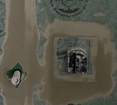

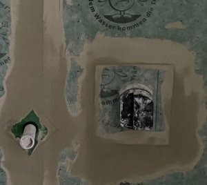

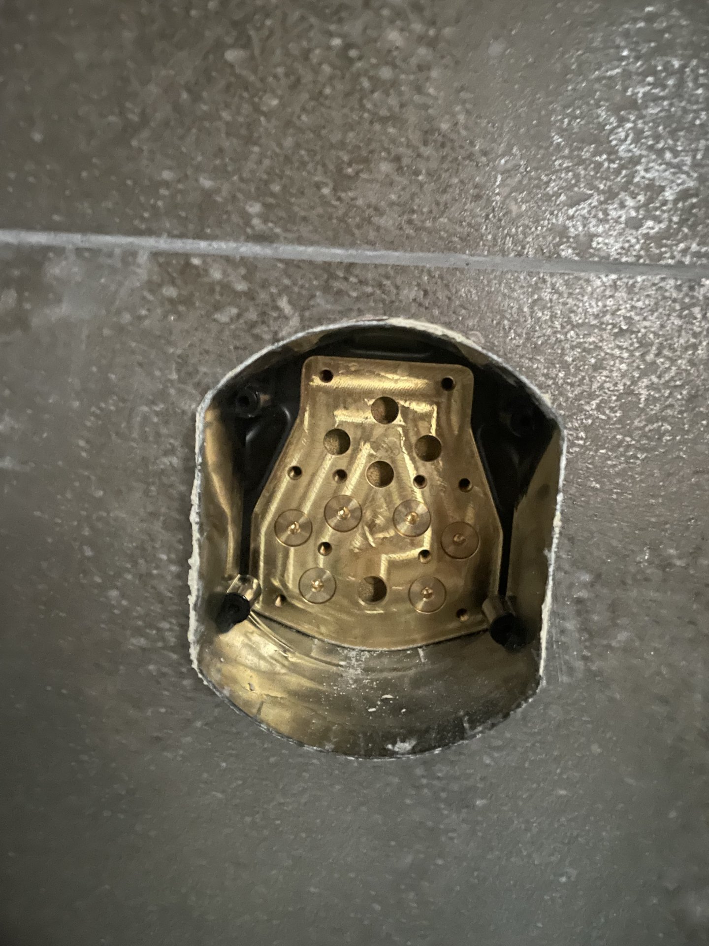

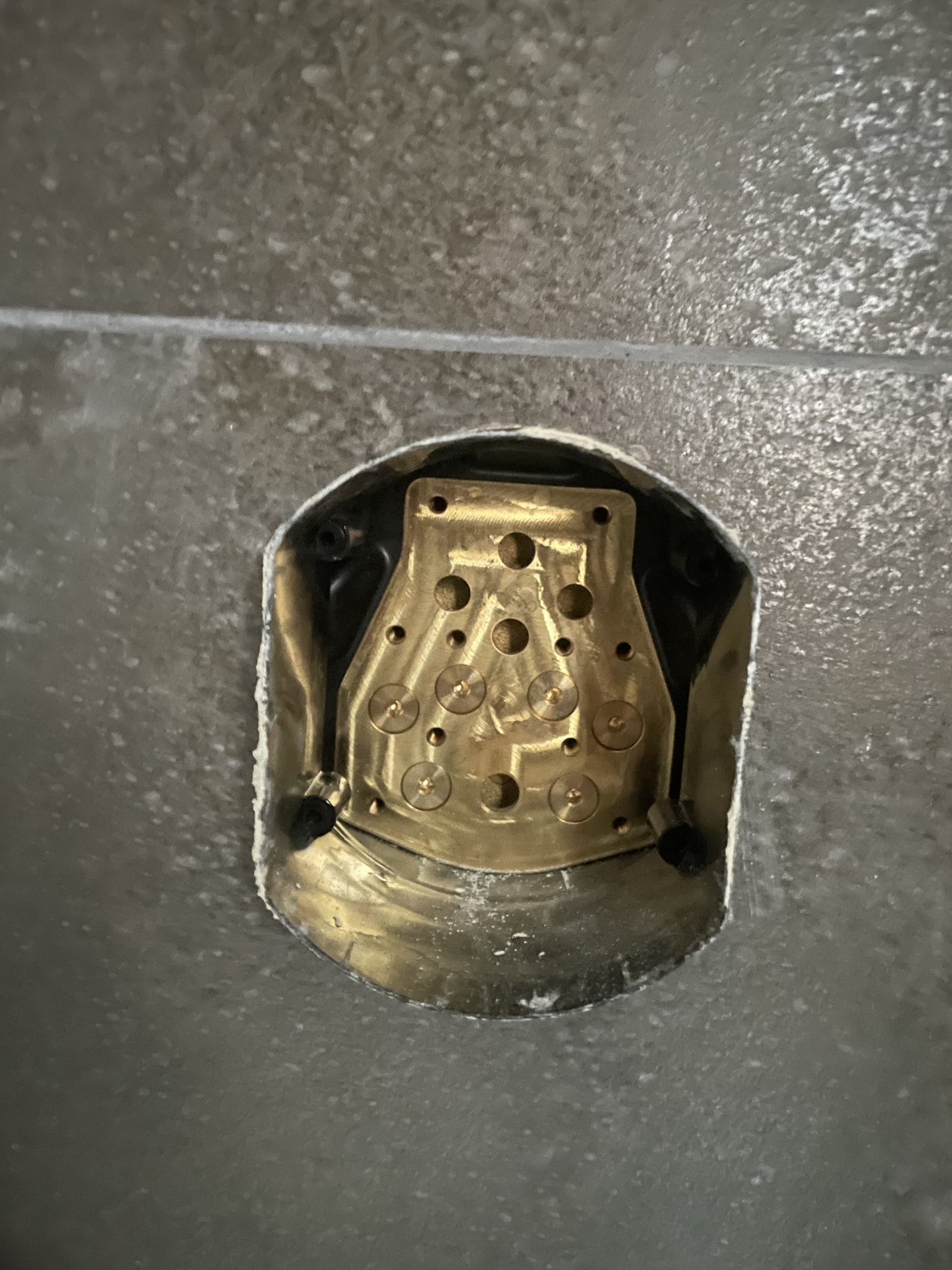

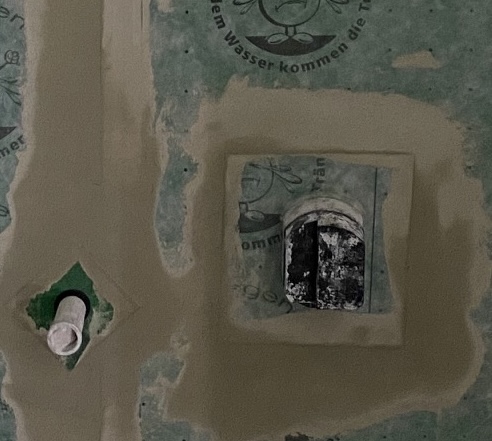

    2018 wurde dieser Unterputz Grundkörper (siehe Bild) in der Dusche installiert, welche bis heute nicht in Betrieb genommen wurde. Wenn alles richtig gelaufen ist, dann handelt es sich dabei um ein Grundkörper zum Anschluss einer Unterputz Duscharmatur für drei Verbraucher (2 an Kopfbrause / 1 an Handbrause). Leider ist weder dem Sanitärinstallateur noch uns bekannt, um welche Box es sich handeln könnte. Wer kann helfen?
    Danke für eure Hilfe!

    Nirgendwo irgendetwas aufgedruckt, was noch als Hinweis dienen könnte? Lässt sich die güldene Platte abschrauben ?

    So vom Aussehen her mit dem oval kommt mir dornbracht in den Sinn… aber da eh mehr als die Hälfte fehlt wird es jetzt spannend werden ob ihr da überhaupt noch was passendes findet
    Was habt ihr denn sonst so an Armaturen verbaut ? Badewanne, Waschbecken usw. ?

    Herzbach Logic plus Universal Einbaukörper wanne brause, 11.110000.1.09
    Bitteschön.
