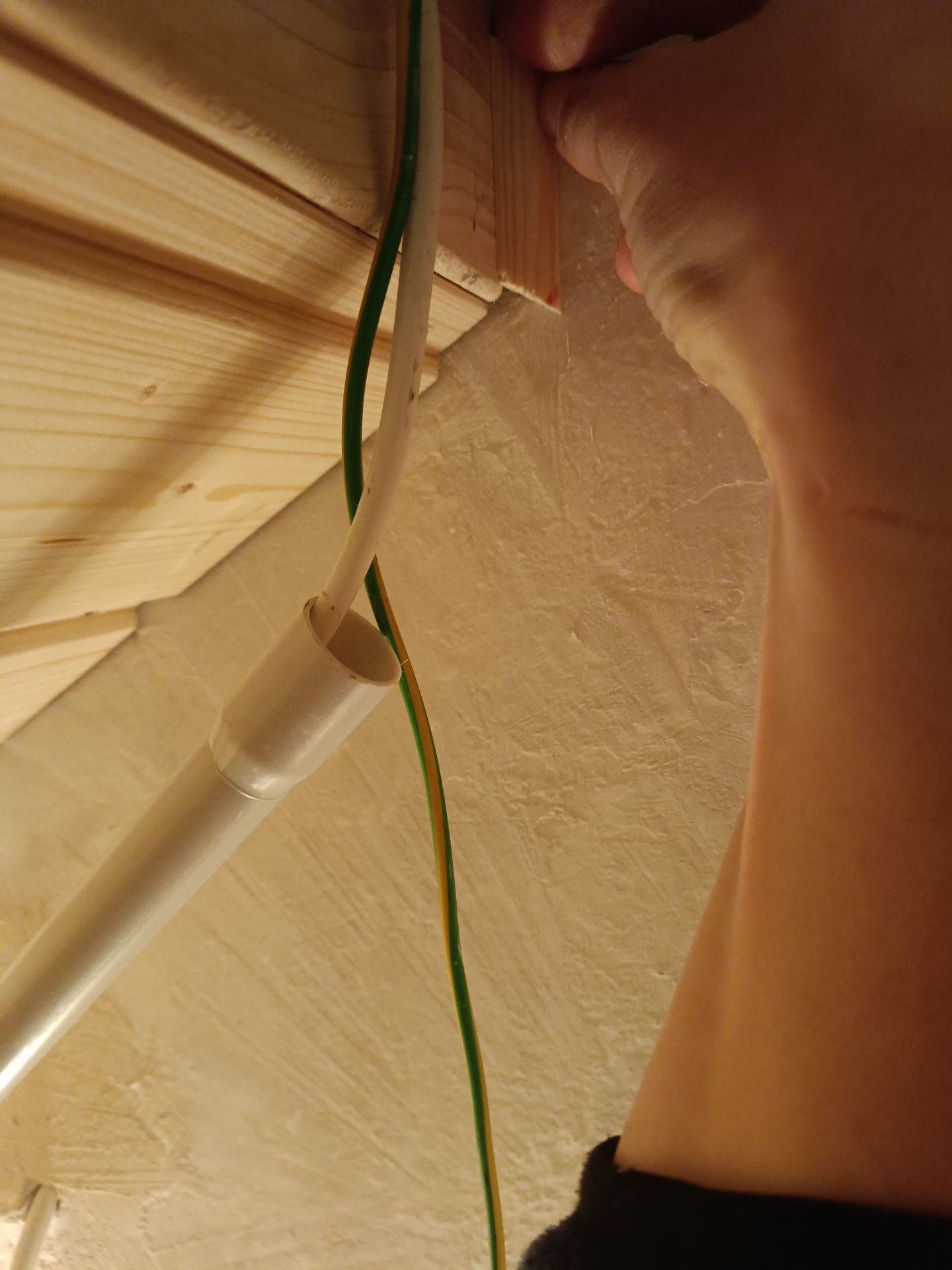

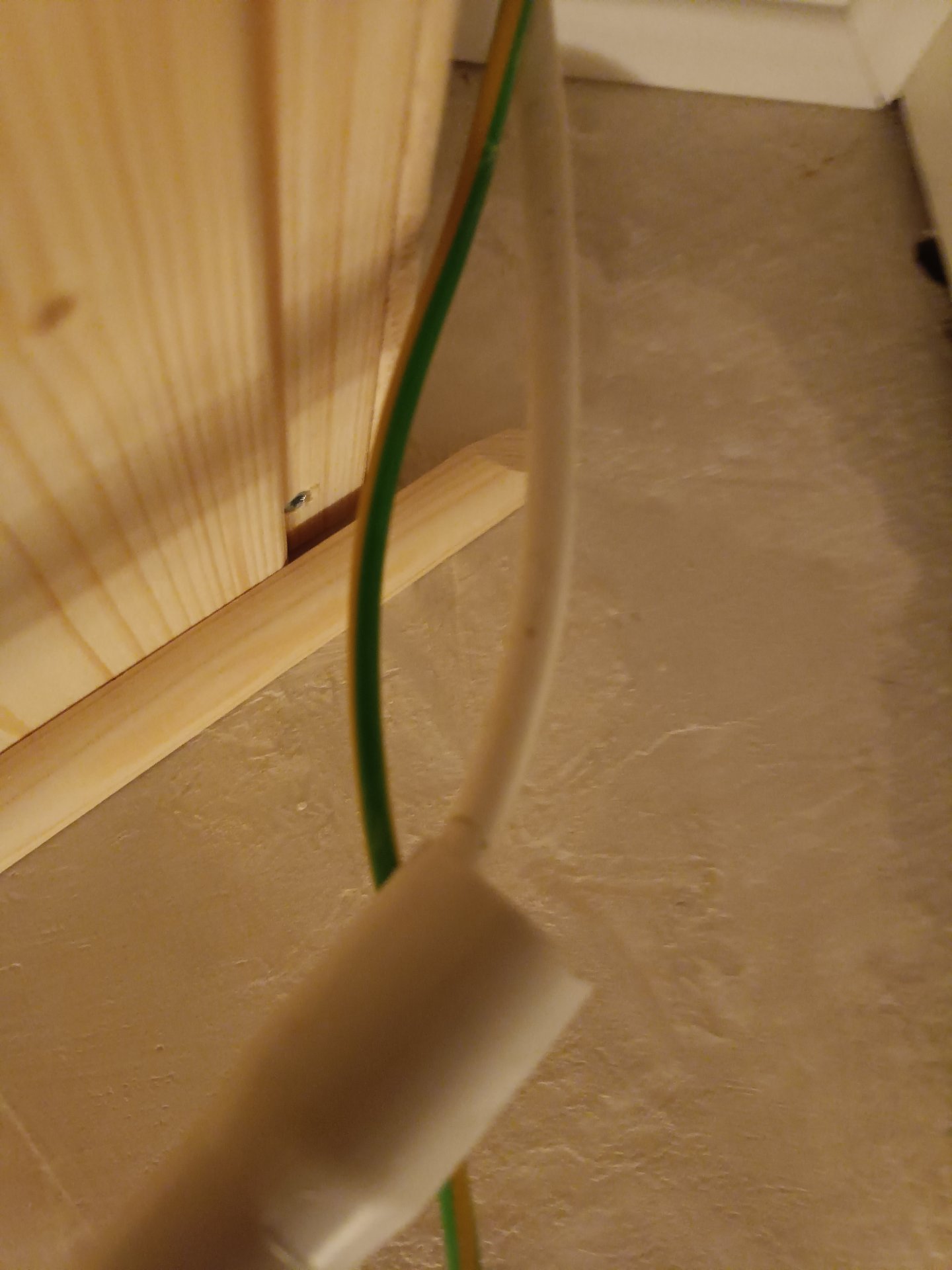

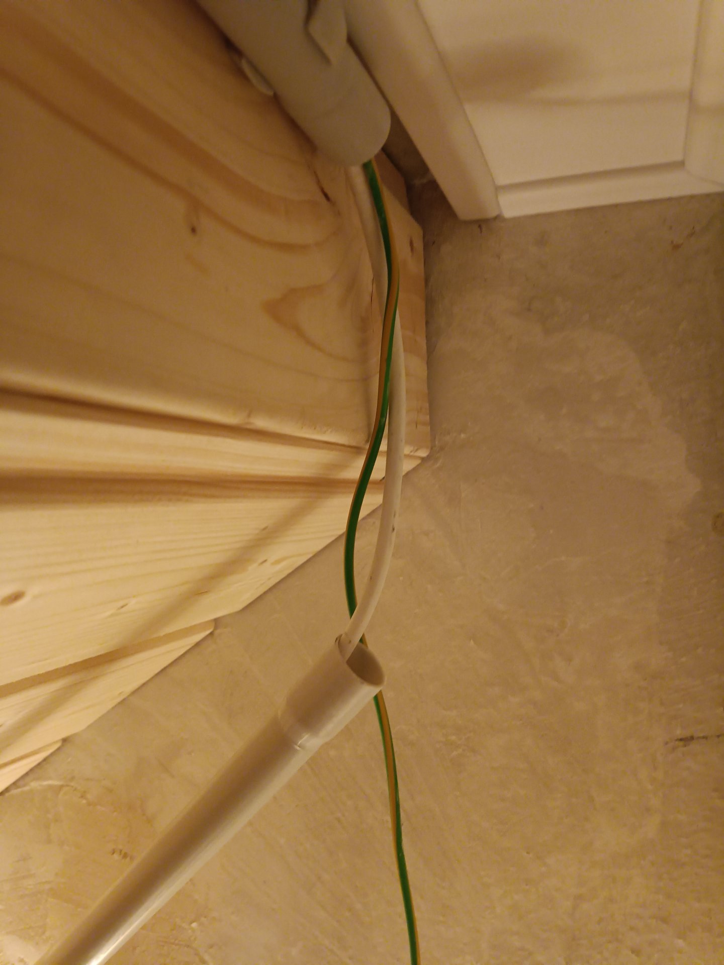

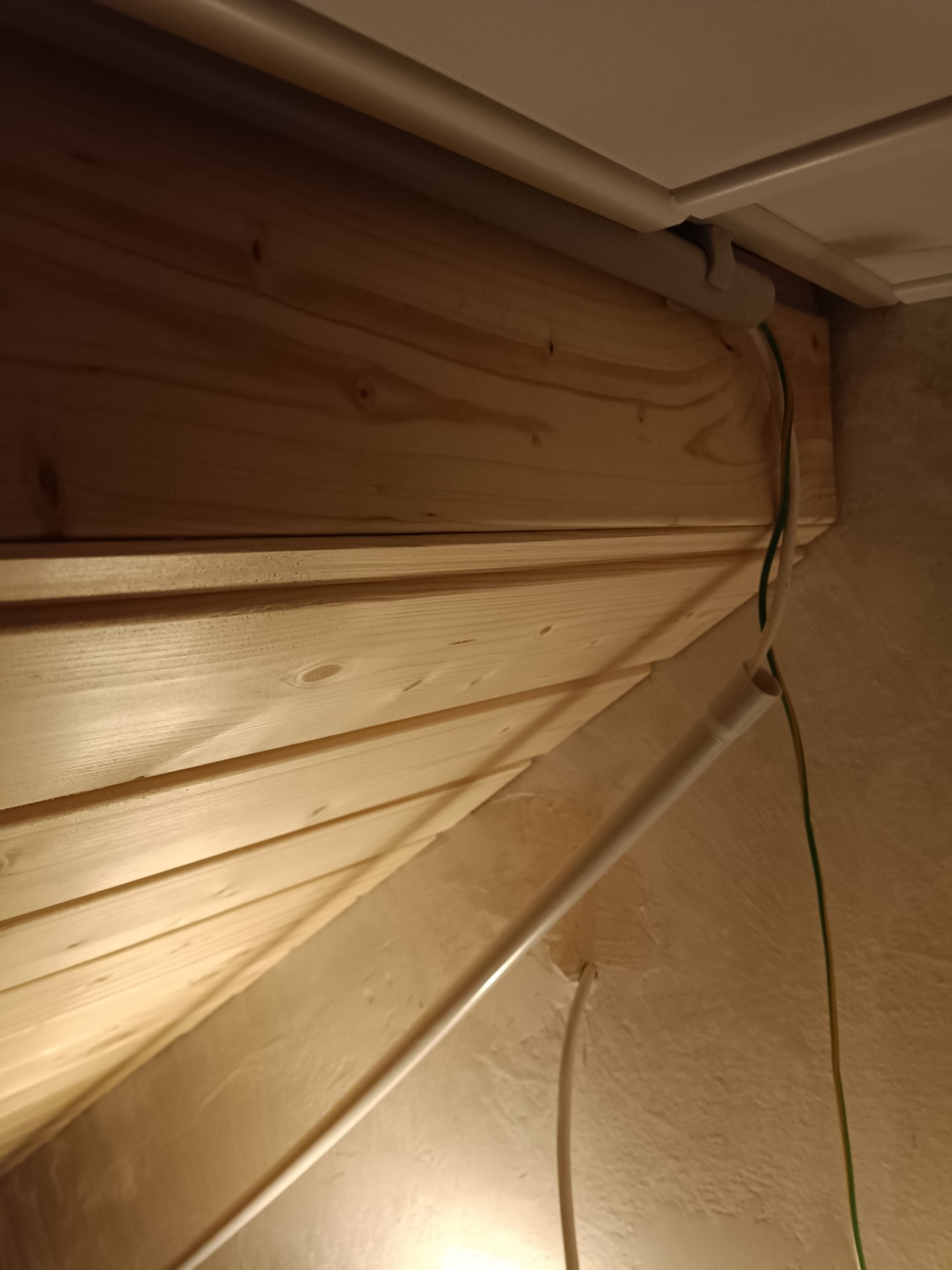

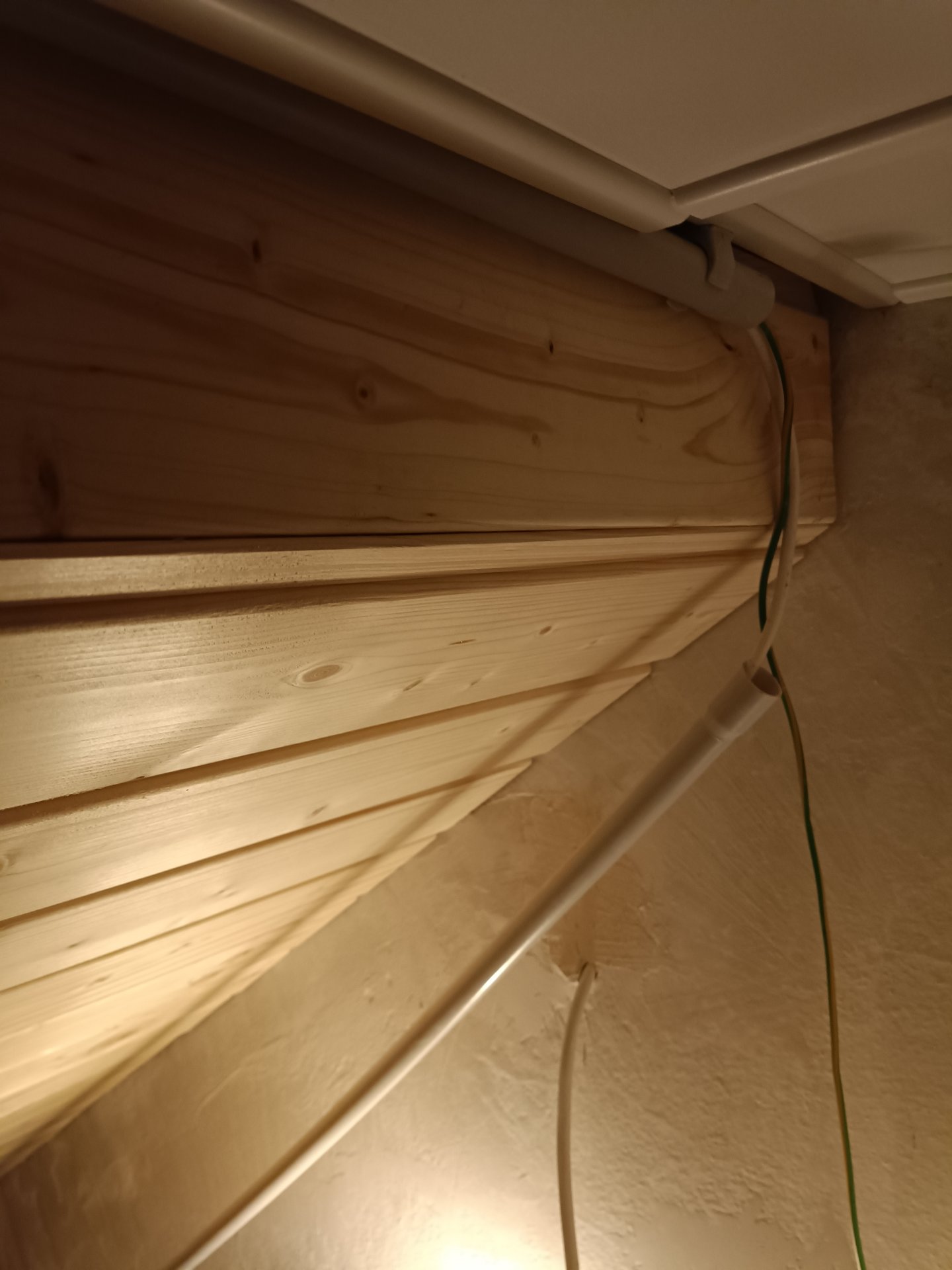

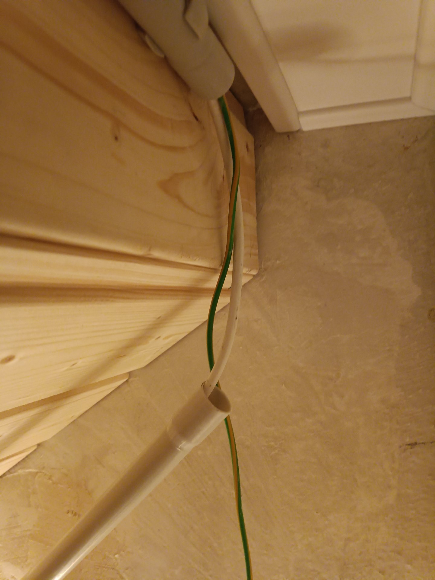

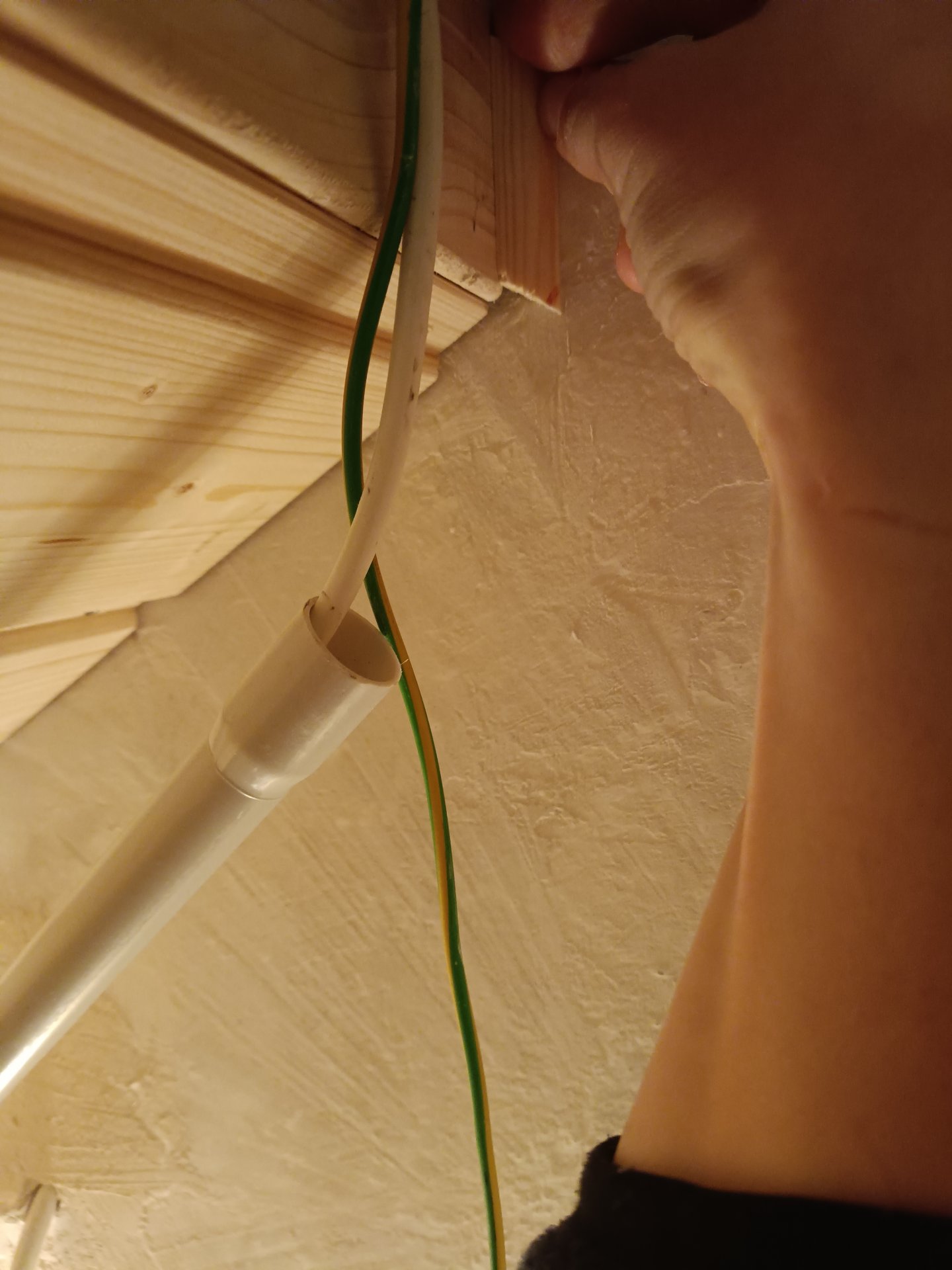

    ich bin Anfänger im Thema Heimwerken und habe mein erstes Projekt (Dämmung der Kellertreppe) fast abgeschlossen. Ich möchte Viertelrundstäbe als Wandanschluss der Profilholzunterkonstruktion der Treppe anbringen.
    Der Winkel müsste etwa 125 Grad betragen, wie muss ich die blöden Viertelrundstäbe sägen, damit sie passen? Mein erster Gedanke war jeweils 62,5 Grad, aber wie bekomme ich das mit meiner viel zu lauten und ungenauen Scheppach HS105 Tischkreissäge hin?
    Vielen Dank!

    Mit welchem Messwerkzeug kann ich den Winkel genau berechnen? Hab so einen digitalen Winkelmesser, die Schräge ist 35 Grad und das oben liegt im 90 Grad Winkel. Müssten also 125 Grad sein?

    Mit einem Lineal, Geodreieck und einem Taschenrechner kannst du die Linien an der Wand aufzeichnen, die Schenkellängen ausmessen und dem Winkel ausrechnen :D

    Mit gar keinem. Ein Messwerkzeug dient, wie der Name schon sagt, zum Messen. Das Berechnen erfolgt in einem weiteren Schritt und kann entweder im Kopf, mit Stift und Papier oder unter Zuhilfenahme von Rechenwerkzeugen wie z.B. Abakus oder Rechenschieber geschehen.
    Alternativ kannst du das Problem auch zeichnerisch lösen, indem du zwei Linien, die sich unter dem gemessenen Winkel schneiden, aufzeichnest und dazu in gleichem Abstand und auf der gleichen Seite jeweils eine Parallele. Den Schnittpunkt der Parallelen verbindest du mit dem Schnittpunkt der zuerst gezeichneten Linien, dann kannst du mit deinem Meßwerkzeug den Winkel von der Verbindungslinie zu einer der anderen Linien (welche ist egal) abgreifen.

    Leisten anhalten, Schnittpunkte anzeichnen und dann absägen.

    Vielen Dank, hab den Winkel passgenau dank euren Tipps hinbekommen.
