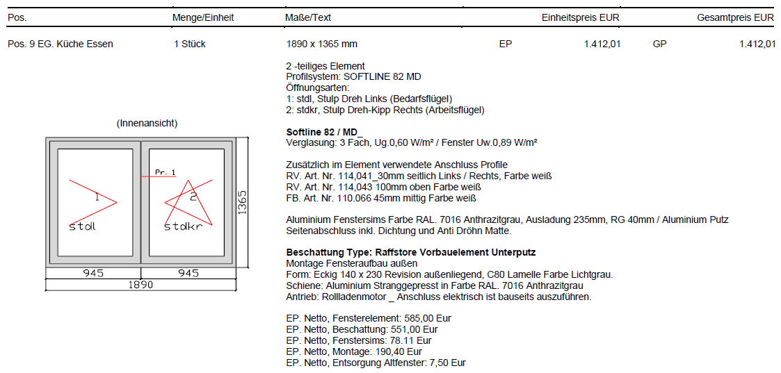

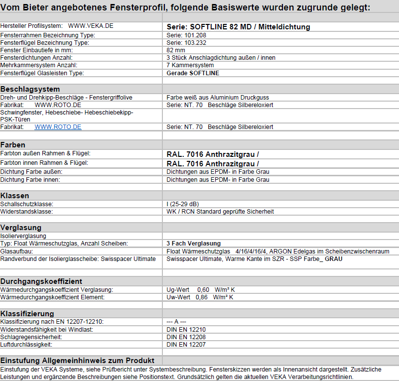

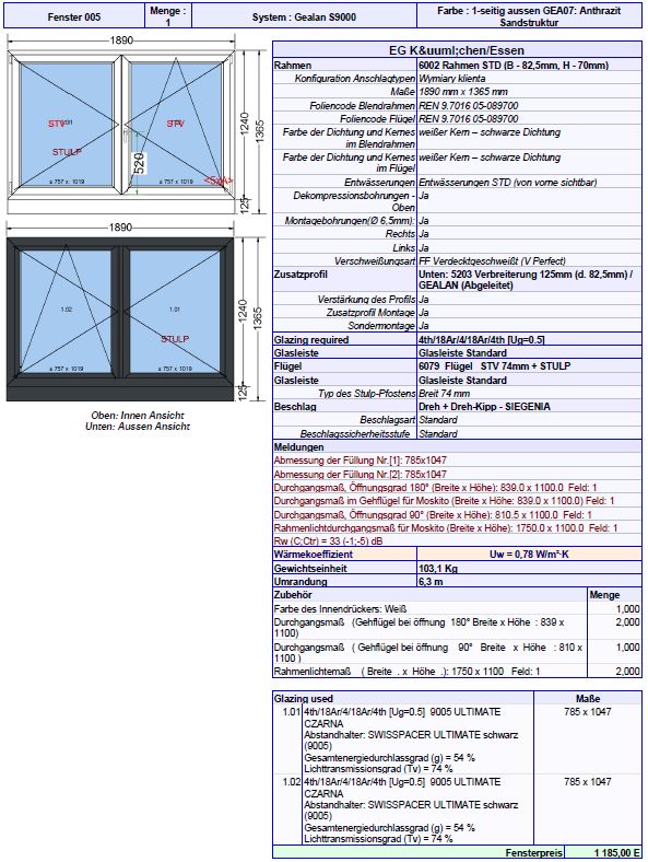

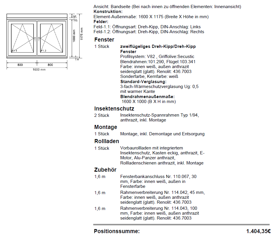

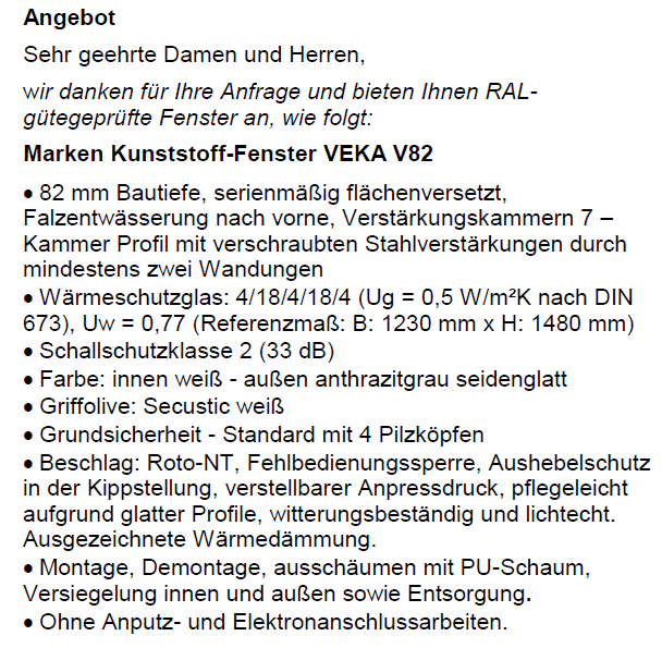

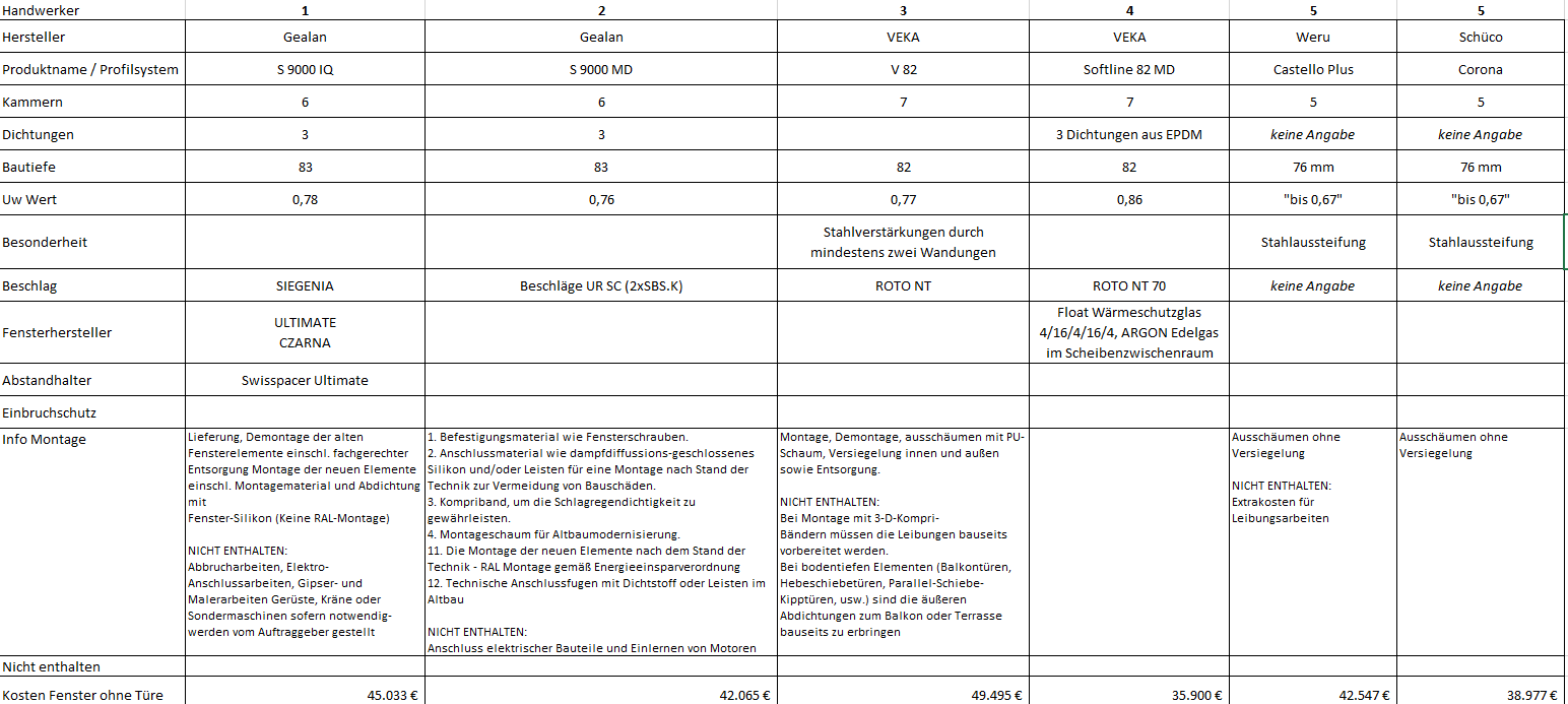

    Hallo Zusammen,
    wir sind am erneuern der Fenster und haben nun einige Angebote eingeholt. Es geht um 23 Fenster + Haustüre
    3-fach verglast, Im EG Raffstore+ Inseketenschutz, im OG Rolladen + Inseketenschutz.
    Der Umfang ist nahezu gleich bei den Anfragen und die Händler/Handwerker geben sich auch nicht viel. Daher entscheidet am Ende das Thema Preis/Leistung.
    Wir haben keine besonderen Anforderungen gehabt bei dem Thema Sicherheit.
    Ich weiß, dass der Hersteller des Fensterprofils selber nur einen Teil der Qualität ausmacht. Am Ende sind es auch die Beschläge, die Montagedurchführung (Verwendung von Kompriband), etc.

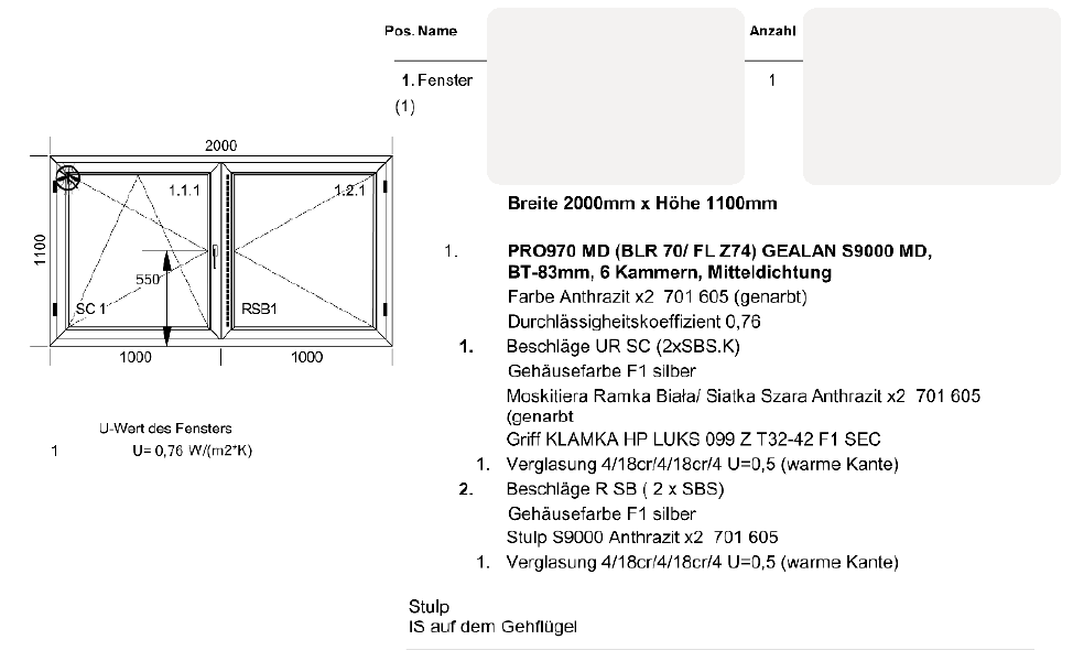

    Um aber einen ersten Schritt zu machen haben wir nun folgende Angebote erhalten welche ich im Anhang zusammen gefasst habe, sowie jeweils ein Beispielfenster (außer Nr. 5, da hier nur wenig Details).
    Seht ihr irgendwelche Favoriten oder irgendwelche nicht so guten Details?

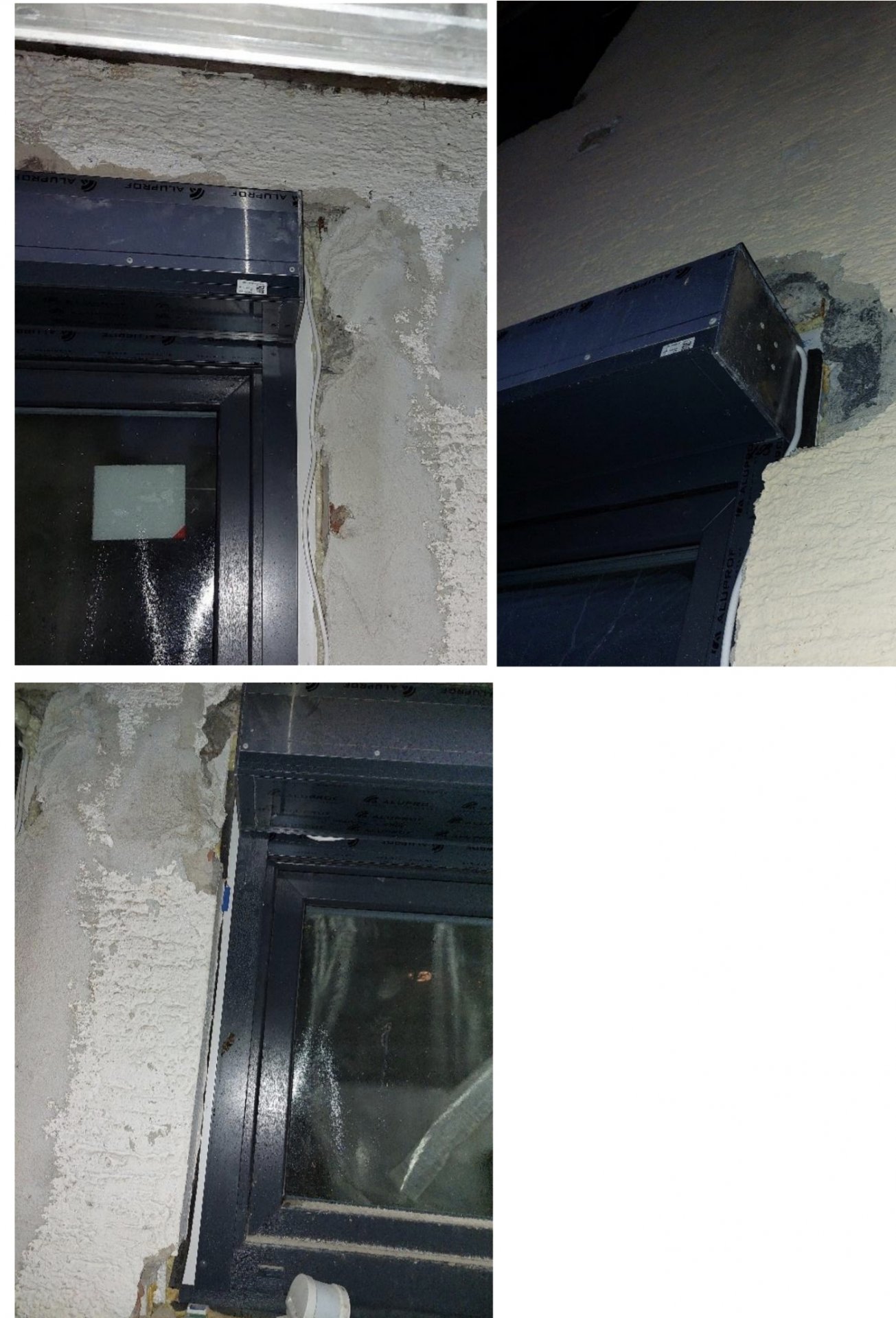

    Die Fenster sind wohl alle OK. Es ist heutzutage auch so, dass die Fenster aus „Fabriken“ kommen und fertig zusammengebaut geliefert werden, das sind schon fast „Industrieprodukte“ und die „Pfuschquote“ bei den Fenstern selbst ist mittlerweile sehr niedrig.
    Der Knackpunkt ist heutzutage die Montage auf der Baustelle, da wird oft ganz gruselig gepfuscht. Aber wie die das am Ende montieren sieht man den Angeboten halt nicht an…
    Ich kann nur raten Finger weg von Anbietern die unglaubwürdige Montagezeiten nennen (Wir sind mit 1 Team in 1,5 Tagen durch…).

    Fenster sind alle egal. Wenn außen farbig, dann Gealan Acrylcolor, da nicht foliert.
    Veka Fenster dürften baugleich sein V82 = Softline 82.
    Alle mit Mitteldichtung? Außendichtung würde ich nicht nehmen.

    Mein Fensterbauer rät davon ab die Fliegengitter direkt mitzubestellen, weil die im Rahmen der Bauarbeiten (Bauarbeiter will was ausm Fenster werfen, Außenputzer kommt dagegen, Gerüstbauer, etc.) es zu schäden kommen kann.
    Die kann man ja wunderbar nachrüsten. Außerdem lüftet man im Neubau ja eigentlich weniger, weshalb man sie auch nicht überall braucht

    Okay. Danke für die Infos und Rückmeldungen.
    Es haben alle eine Mitteldichtung.
    Lichttransmissionsgrad ist wohl überall ca. 73-74%
    Habt ihr irgendwelche Tips oder kennt ihr eine Seite wo ich die wesentlichen Fragen den Handwerkern stellen kann? Auf was bei der Montage auf jeden Fall geachtet werden sollte?
    Zum Beispiel das Thema Kompriband. Braucht man das auf jeden Fall für die Außendichtung? Oder ist z.B. auch eine Silikonfuge ok?!

    Den Sinn dieser darstellung habe ich bereits im Crossposting im orangen Forum Welches Angebot? VEKA V2 vs Softline 82 MD vs. Gealan S9000 vs. Weru nicht überrissen. Dort habe ich Dir geantwortet, u.a. daß ich die Koextrusion einer Farbfolierung grundsätzlich (und damit im Ergebnis des konkreten Vergleichs: Gealan) vorzöge, Softline nur abgerundete Kanten bedeutet, MD besser ist als AD, ... zum Aspekt, daß die Zahl der Kammern kein taugliches Bewertungskriterium ist, kann ich Dir hier im Gegensatz zum orangen Forum auch verlinkt einen Beitrag von mir empfehlen: Wie viele Kammern braucht ein Fenster? - Baulotse Hoffmann

    Ein Anbieter hat mir mal Beispielbilder von der Montage geschickt mit Vorbaurollladen, mit Seitenverbreiterung, Kompriband und Montageschaum.
    Bedenken?
