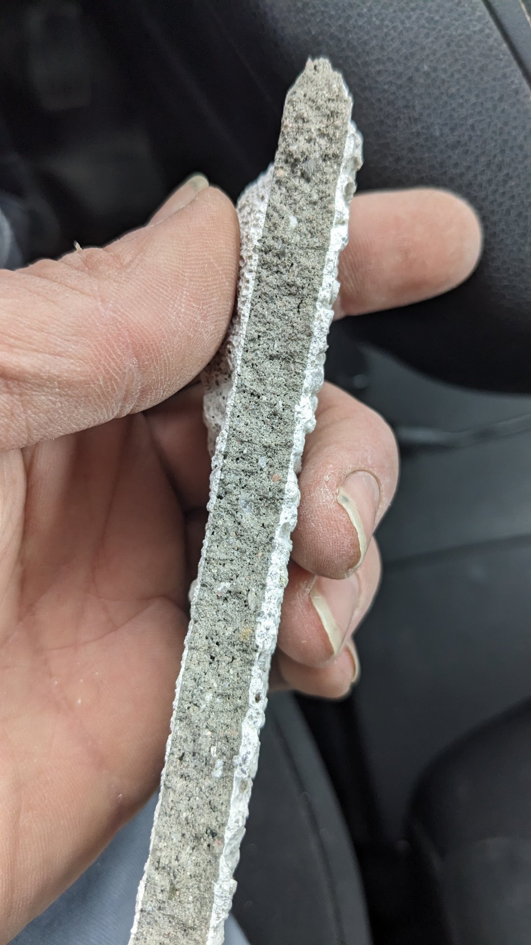

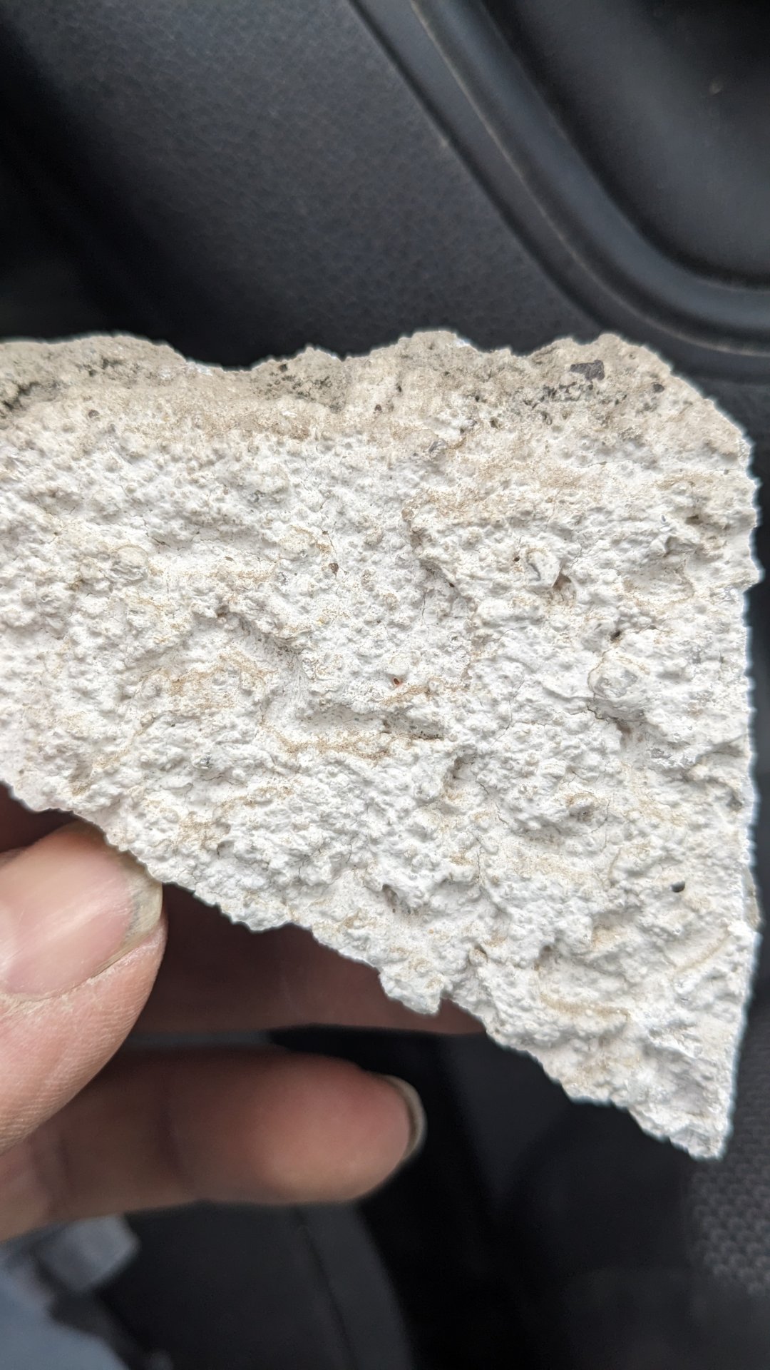

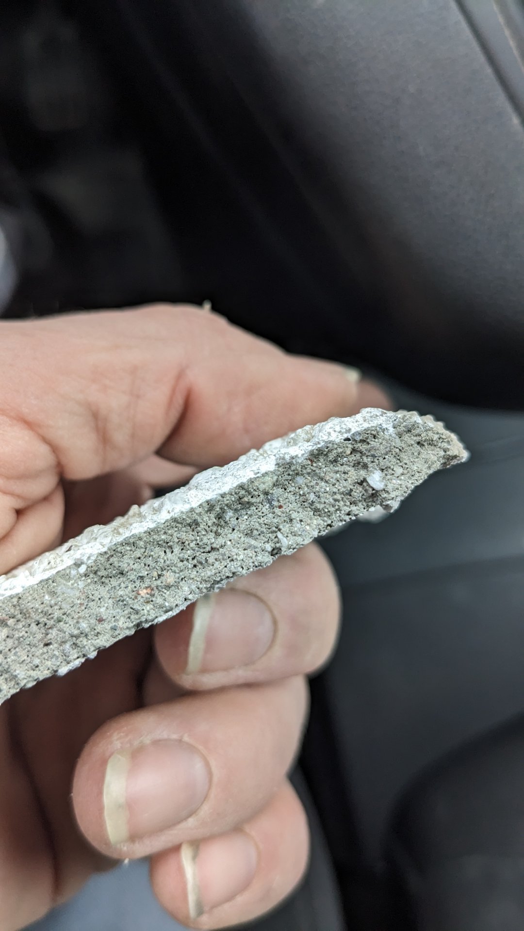

    Servus.
    Habe eine Gartenlaube aus den 70er und an paar Stellen ist der Außenputz abgeplatzt.
    Kann mir vielleicht jemand sagen, welchevPutz das ist? Mineralisch, organisch oder Silikatputz? Mit welchem Material wird es ausgebessert? Sind kleine Beschädigungen ca 7x7cm.
    Vielen Dank PXL_20230420_143052624.MP.jpg PXL_20230420_143046588.MP.jpg PXL_20230420_143040217.MP.jpg

    Grundputz ist Kalkzement mit vermutlich zuviel Zement, Oberputz ist vermutlich irgenwas mit Kalk und groberer Körnung

    D.h ich kann die beschädigte Stellen grundieren und dann mit Kalkzement ausbessern? Muss ich unbedingt einen Oberputz auftragen? Oder kann ich auch mit dem Kalkzement die grobe Oberfläche nachahmen?
    Danke

    die optische Gestaltung entspricht der künsterischen Freiheit :biggthumpup:
