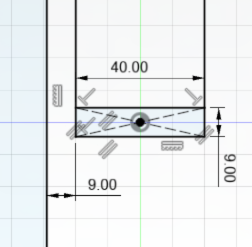

    mich wurmt aktuell ein geometrisches Problem mit einem Geländer: ich hab an einem Staketengeländer bzw. im Bereich dessen Befestigung an der Decke Sonnensegel angebracht - nicht dauerhaft, temporär je nach Witterung. Decke, Geländer und Verschraubung ist für die Zugkräfte geeignet.
    Die Segelelemente hab ich mit textilen Schlaufen mit den Staketen bzw. dem unteren Horizontalstab verbunden. Leider sind selbst UV-beständige Polyesterschlaufen, nun ja, nicht wirklich UV-beständig.
    Daher suche ich nach Alternativen, die ich nicht nach jedem Sommer wegwerfen muss. Also wie das Geländer aus verzinktem Stahl. Das Problem ist die Geometrie des Geländers zu seiner Grundplatte, siehe Bild:
    (hier ein Foto eines ähnlichen Geländertyps zur Erklärung: https://www.metallbau-reich.de/files/gfx/galerie/gelaender/feuerverzinkte/32.jpg )
    Ich finde kein massives Befestigungselement, das zwischen Horizontalstab (rechts) und Grundplatte (links) hindurch passt und gleichzeitig einen Stab umfassen kann: Karabiner, Schäkel in üblichen Bauformen passen nicht. Bügel/Mastschellen oder gar Blechwinkel sind m.M.n. ungeeignet. Das Geländer zu verändern (bohren) kommt leider auch nicht in Frage.
    Hat jemand zufällig noch eine Idee?

    U-Bügel mit Gegenplatte. Sechskantmuttetn ggf. durch Flügelmuttern ersetzen.
  3. m01
    m01
    10.02.2018
    48
    Danke! War auch einer meiner Gedanken, fand ich nur etwas „bastelmäßig“, da ich die Gegenplatte an einem so dünnen Stab nicht sauber festziehen kann. Muss ich womöglich von der anderen Seite kontern…
