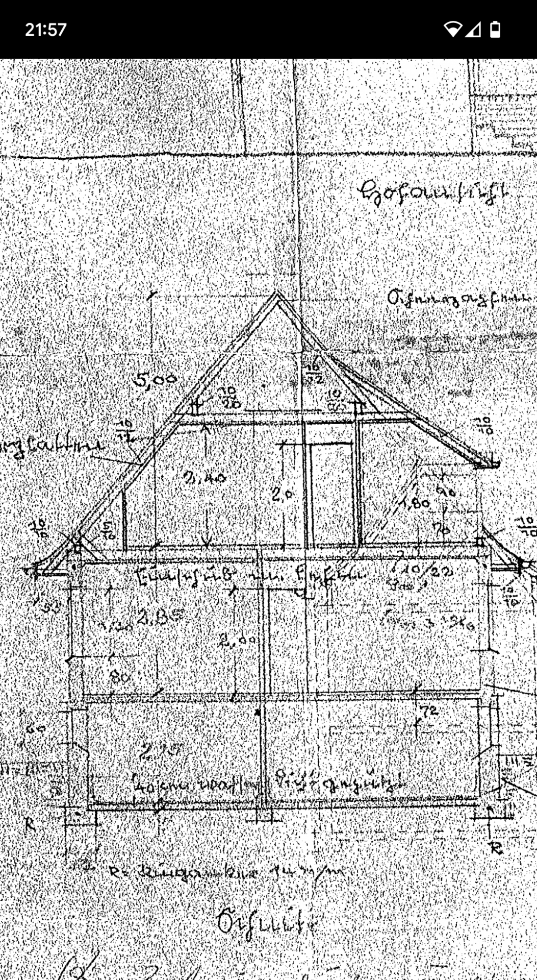

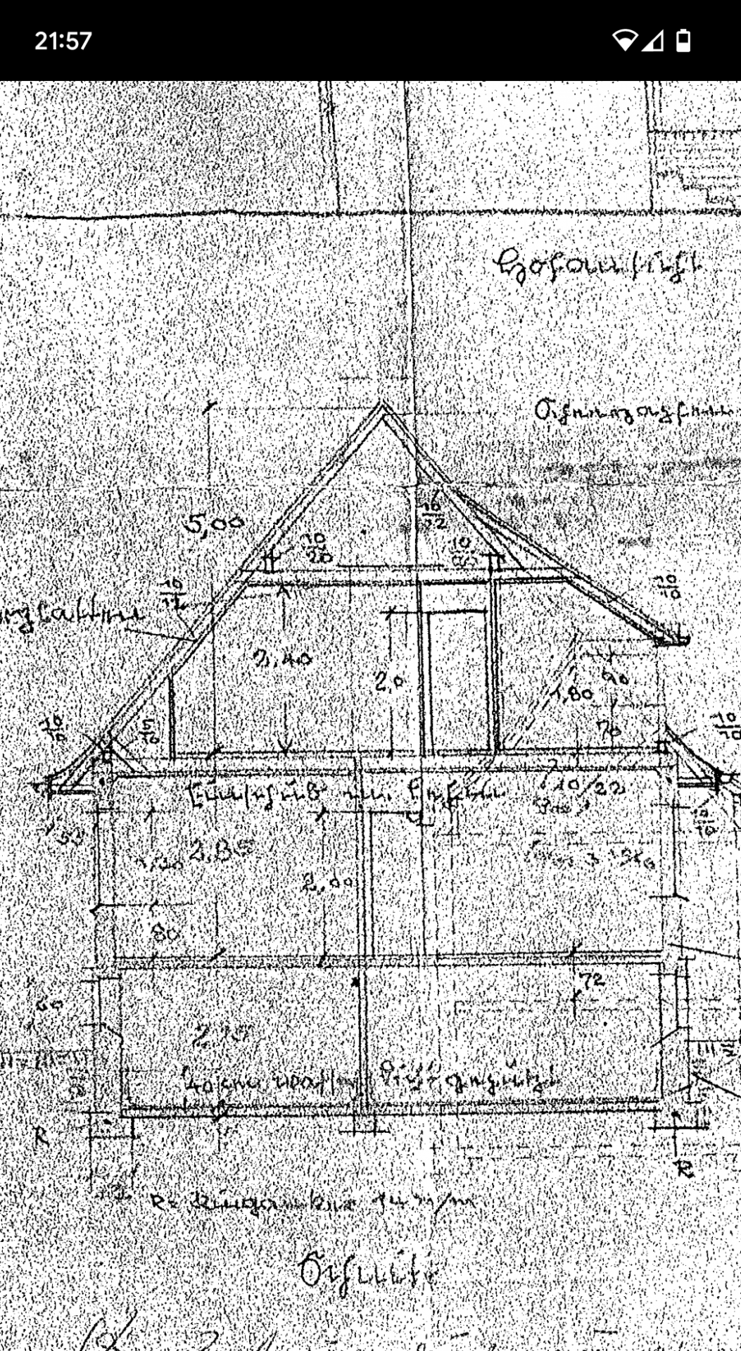

    Moin, blöde Frage.
    Ich habe eine Haus gekauft, Übergabe ist erst nächstes Jahr. Viele Unterlagen habe ich auch noch nicht.
    Kann man aus der Querskizze erkennen um welches Dach es sich handelt?
    Ich vermute ja ein Kehlbalkendach, die alten Besitzer meinen es sei ein Pfettendach.
    Danke im Voraus

    Laut Zeichnung hast du 2 Pfetten 10/20 , keinen First und Zangen ( unterlaufend) ob noch Aufständerung sieht man nicht so richtig ...gibt es einen Spitzboden?

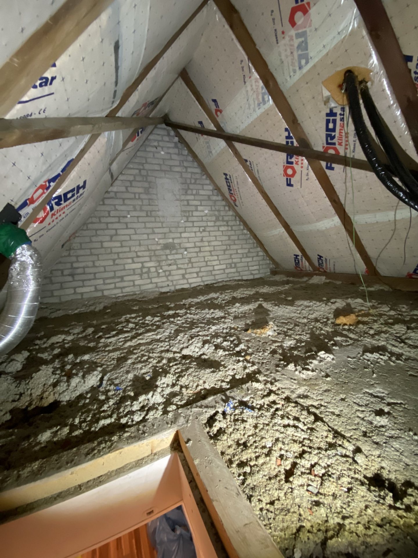

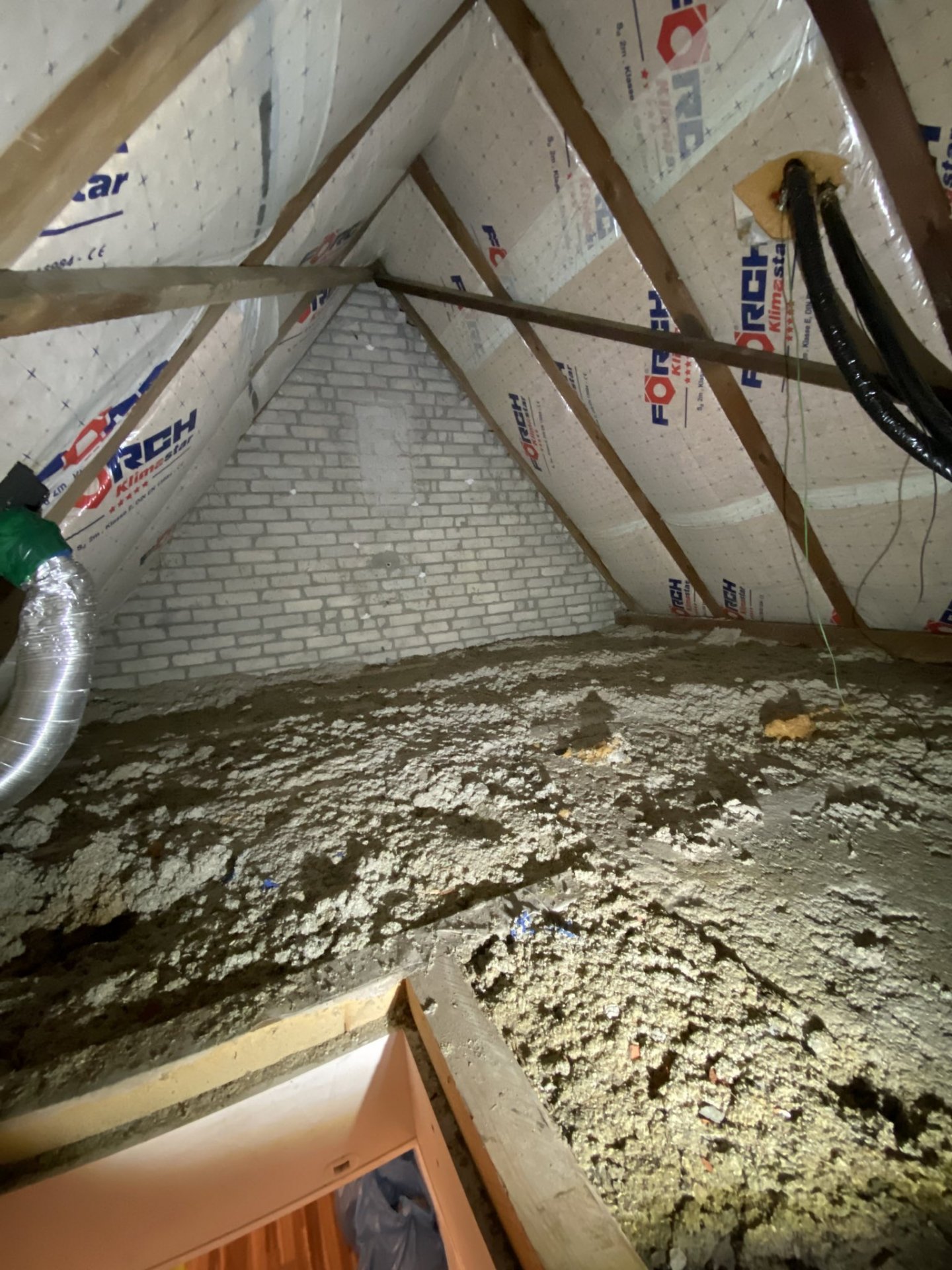

    Ja Spitzboden ist vorhanden. Foto im Anhang.

    Deshalb wirst die Pfetten nicht sehen , aufgrund des eingezogen Bodens ( eventuell am Rand ein Stück) , Pfettendach , ist aber positiv für dich kannst super Dämmung einbringen.

    Ok danke! Ich dachte der eingezogene Boden wären die Kehlbalken, bin aber auch erst seit ein paar Tagen am einlesen.
