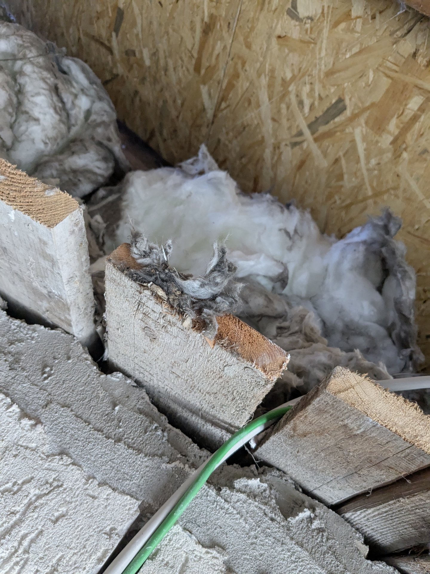

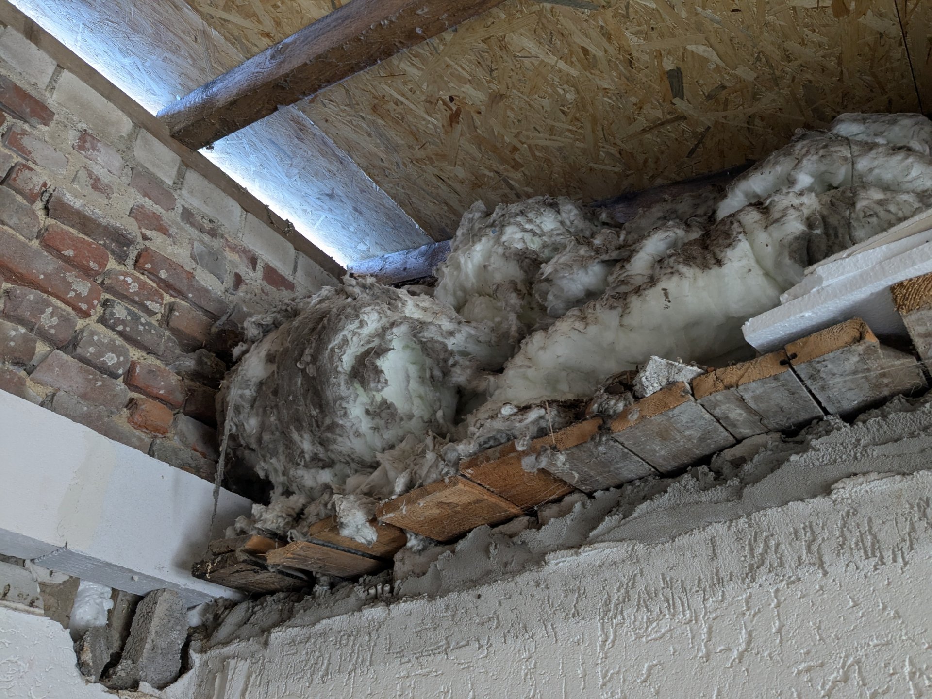

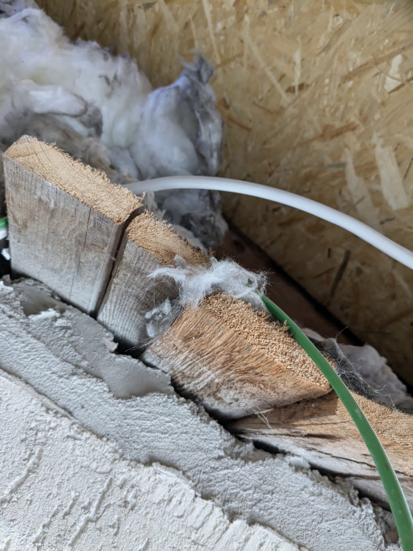

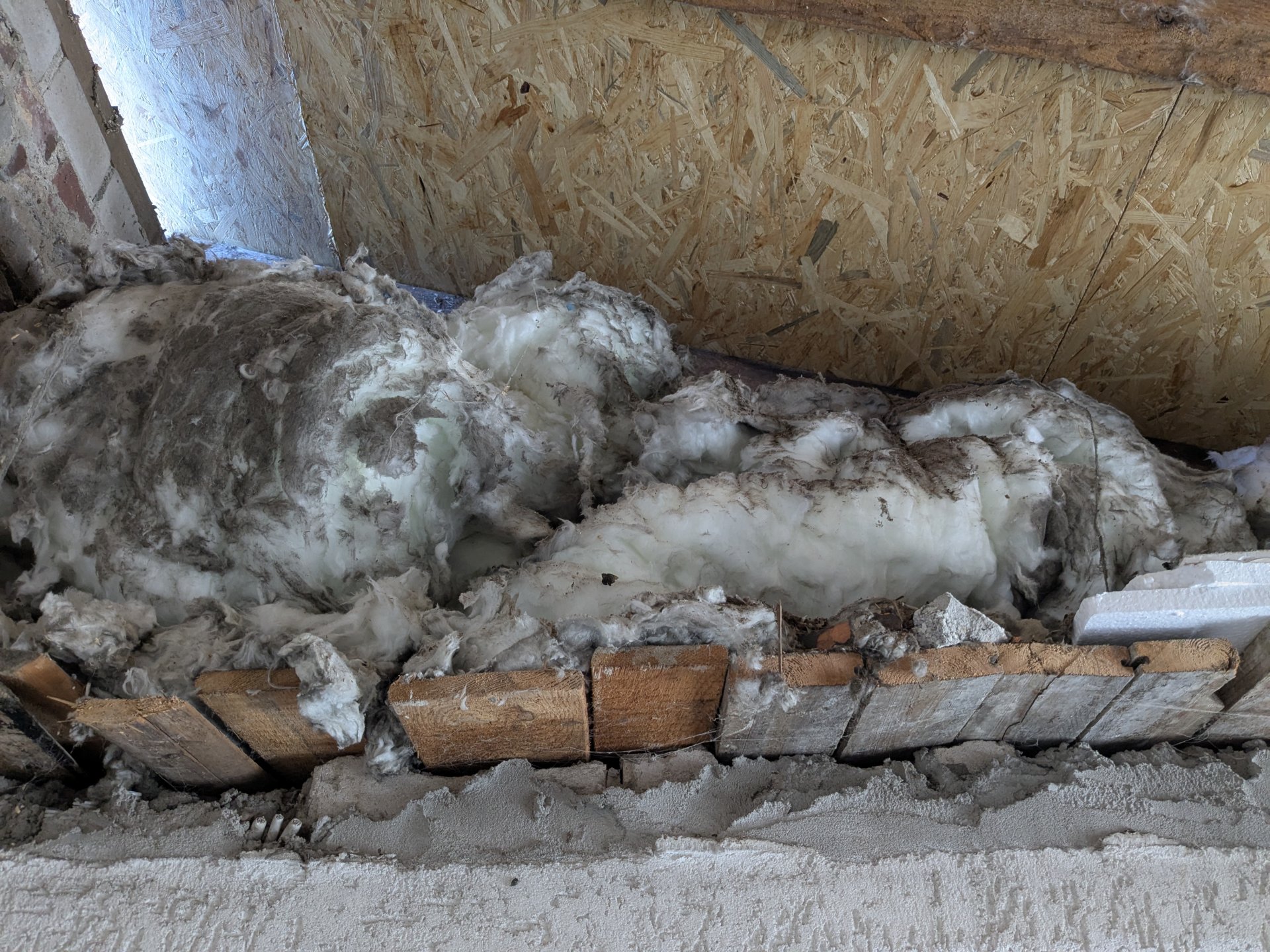

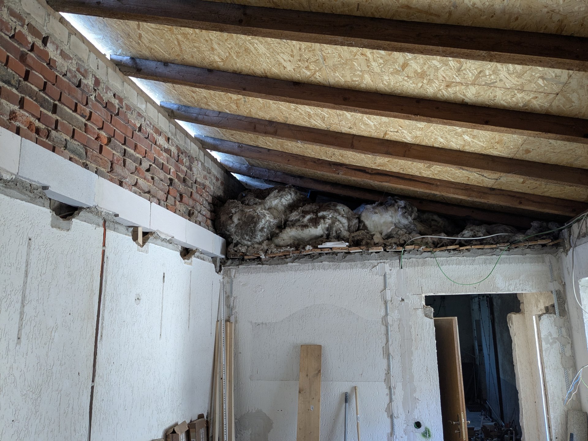

    in einem (Neben-)Gebäude, welches ca. 1979 zuletzt saniert wurde, befindet sich dieses Material (s. Fotos/Anhänge) über der abgehangenen Decke eines Gäste-WCs. Das Dach des Gebäudes wurde erst kürzlich erneuert. Die sichtbaren OSB-Platten kamen ebenfalls in diesem Zuge neu. Darunter soll demnächst noch neue Dämmung angebracht werden.
    Die Dachdecker sagten, es handele sich um Engelshaar, was entsprechend aufwändig entsorgt werden müsse und bei diesem Prozess nicht ungefährlich sei. Kann das jemand bestätigen? Oder handelt es sich um anderes Material (z.B. Schafswolle)?
    Danke euch!

    Also ich würde auch auf Engelshaar tippen. Würde das aber nen Baubiologen untersuchen lassen oder selbst eine Probe davon einschicken. Wir hatten auch Engelshaar. Dieses war nach der Untersuchung weder Lungengängig noch Asbesthaltig. Bei der Entsorgung würde ich trotzdem ne Maske und Schutzanzug tragen.

    Du kannst auch einen Selbsttest machen und das Zeug über deine Oberarme reiben. Wenn es nicht 3 Tage lang jugt ist es kein Engelshaar. Das schlimmste unter den alten Glaswolle-Produkten ist das "Engelshaar", weiße Wolle mit starkem Juckerreger. Wenn die Glaswolle nach den heutigen Normen hergestellt wird, sollten die Fasern angeblich nicht krebseregend sein.
    Du kannst es auch selbst kostengünstig entsorgen indem du alles in blaue Säcke steckst und nach und nach beim Recyclinghof abgibst oder du dir eine grosse Mülltonne bestellst.

    Alte Glaswolle
    TRGS für KMF beachten
