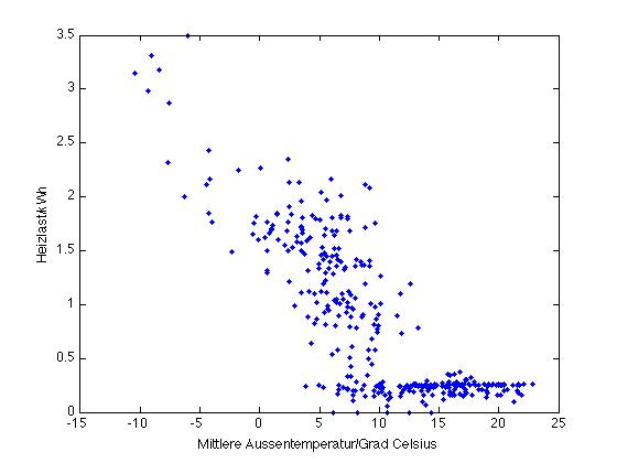

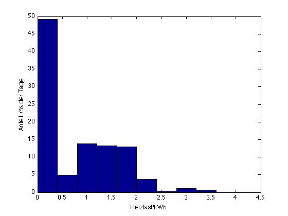

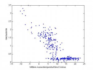

  8. #28 ReihenhausMax, 12.07.2012
    ReihenhausMax
    ReihenhausMax
    25.09.2009
    1.973
    Softi
    Bremen
    hab mal die Daten unserer letzten Heizsession etwas weiter ausgewertet. Mit dem 2011er Winter haben
    wir grob 7000 kWh/Jahr Gasverbrauch, also ähnlich wie der bei Sambasi.
    Die Heizlast (genauer Brennwert*Gasverbrauch/Zeit) gegen die mittlere Außentemperatur
    hab ich auf der Basis von alle paar Tagen abgelesenen Werten gerechnet, daher die recht
    große Streuung, bei Monatsmittelwerten müßte ich zu sehr extrapolieren um auf die
    Auslegungstemperatur von -12 Grad C zu kommen.
    Beides zeigt denke ich ziemlich klar, daß man bei den meisten Herstellern und Geräten kaum
    mal über die Mindestleistung hinauskommt ...
    Ob ich fürs WW jetzt einmal am Tag starte oder dreimal ist IHMO ziemlich egal. Wie man einen
    internen Speicher halbwegs vernünftig nachdämmen will, möchte ich gern mal sehn und wirklich
    toll gedämmt sehen die auch nicht aus ... Die Argumente mit dem Wasserkomfort kann ich auch nicht
    nachvollziehen. Mit unserem 120l Speicher hab ich da noch nie irgendwelche lästigen Schwankungen
    bemerkt, baut man neu oder um kann man sich ja auch eine Konstanttemperaturarmatur einbauen lassen.
    Will man die Zirkulation nobler haben als wir mit unserer Zeitschaltuhr, kann man sich ja auch eine selbstlernende Pumpe
    zulegen, wenn man nicht als Legionellenphobiker durchgehend das Wasser kreiseln läßt.
