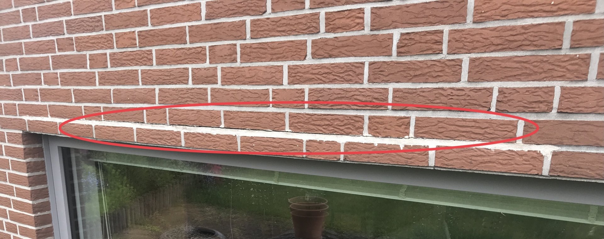

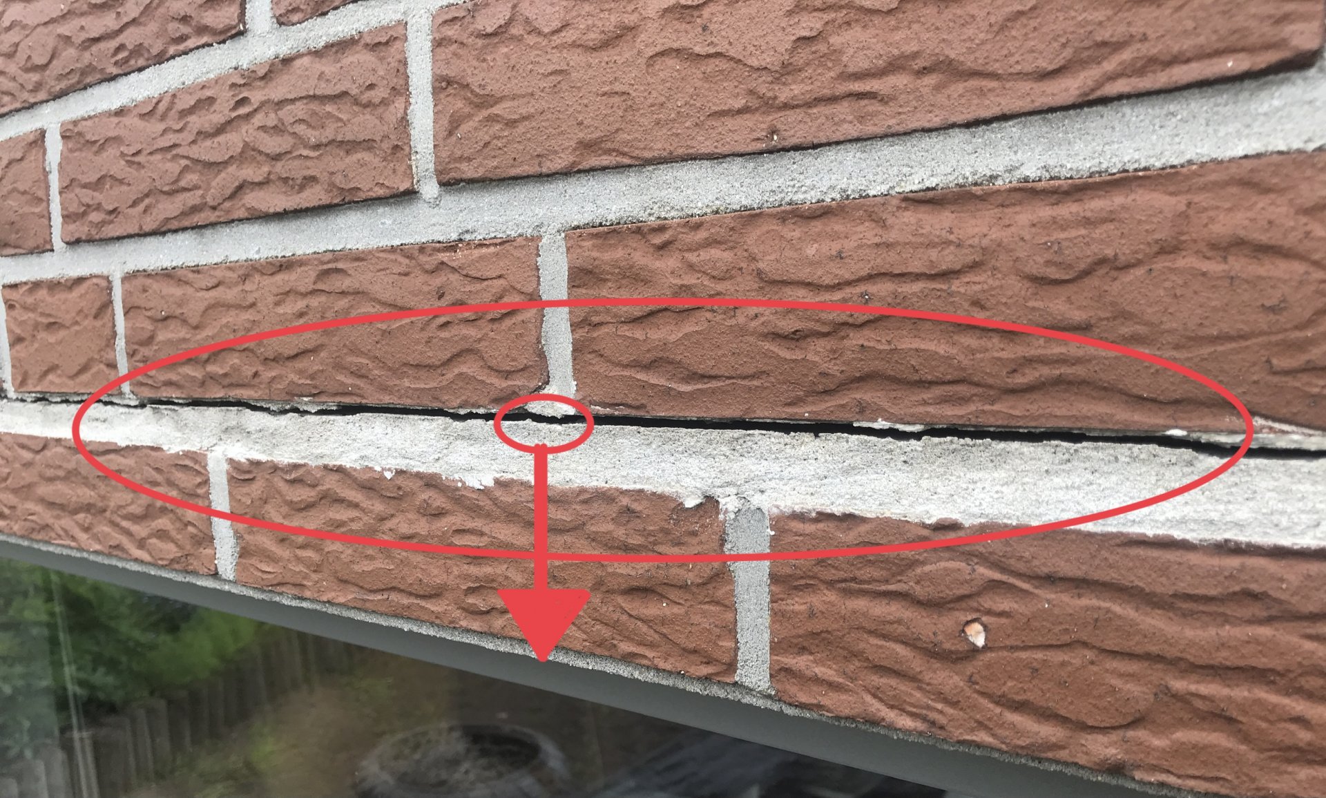

    Moin Moin Forumsgemeinde,
    ich bin wirklich gerade überfragt welches Gewerk mir hier bei diesem Problem helfen kann.
    Bitte Euch um eine kurze Antwort. Unser Maurer sagt, das wäre nicht sein Geschäft :-(
    wir haben zwei Festelement Fenster mit einer Breite von über 250 cm, dementsprechend lang ist der Sturz (Altbau aus den 70er Jahren)
    Die erste Klinkerreihe rutscht nun ab und ich würde gerne eine Dauerhafte „professionelle“ Lösung finden. Ich könnte mir auch eine Stahlunterkonstruktion vorstellen ,-)
    ich denke Bilder sagen mehr als Worte
    für eure Tipps bin ich wie immer sehr dankbar...
    beste Grüße
    Andy

    Zuerst mal müsste jemand ergründen, wie die Läuferschichten des Verblendmauerwerks im Sturzbereich damals abgehängt wurden. Danach kann man sich dann ein Sanierungskonzept ausdenken. Dazu müsste man dann auch noch wissen ob es sich hinter dem Verblendmauerwerk um einen Mauerwerksbau oder um ein Haus in Holztafelbauweise handelt.

    Wie sieht denn der Sturz von unten aus?
    KS-Mauerwerk als tragende Innenwand klingt doch gut. Da sind dann vermutlich auch Stahlbetondecken vorhanden an deren Stirnseite man Die Halterungen der Halfen-Schienen andübeln könnte um auf diesen dann den Sturzbereich der Vorsatzschale neu aufzumauern.

    also 50 Jahre... und von "abrutschen" sehe ich nix von, eher das sich der Stahlwinkelauflager minimal ausgedehnt/gesetzt hat..
    Unter abrutschen verstehe ich das der Klinkerstein nach vorne rauskommt/gedrückt wird.
    bevor mit Kanonen auf Spatzen geschossen wird, Fuge etwas auskratzen/ausflexen, neu ausfugen.
    Abwarten.

    Guck mal aufs Foto - das haben Nachfugen haben sie schon vor Jahren gemacht....
    Hat nix gebracht.
    Also sollte man hier mal checken, wie die Sturzlagen des Mauerwerks befestigt wurden und dort mal die Befestigung nacharbeiten.
    Wenn da echt nur Winkelschienen übewr eine Sturzlänge von mehr als 2m eingelegt worden sind und diese sich jetzt durchbiegen reicht es vielleicht, wenn man die während der Sanierungsphase mit einer Bohle unterstützt und dann das Mauerwerk öffnet um ein paar Befestigungslaschen am Träger anzubringen und oben in der Stahlbetondecke über EG zu verschrauben oder oder oder...

    Man bekommt den selben Brand des Mauersteins nicht wieder, man kriegt dann großflächig ein neues Fugenbild, bezahlt ne Summe X
    und am Ende kann vom weiten neue Mauersteine/farben in der Wand sehen dürfen, wie Pickel im Gesicht?
    ein wenig realitätsfremd...
    oder im Verhältnis mit dem Haariß leben?
    schön ist was anderes. aber das andere wäre schlimmer.

    Naja - ehe man mit Kanonen auf Spatzen schießt, sollte es sich genau aus diesem Grunde erstmal ein Fachmann vor Ort ansehen, ob sich hier langsam die Tragfähigkeit eines verdeckten Trägers verabschiedet oder "nur" die Gebrauchstauglichkeit in Form zunehmender Durchbiegung leidet. In ersterem Fall muss man ein Sanierungskonzept erstellen und einen geordneten Teilrückbau zur Sanierung planen im letzteren Fall kann man die gerissenenen Fugen "einfach wieder zuschmieren".

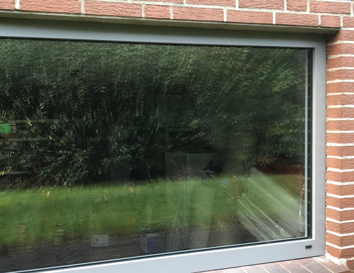

    Ja ein Bild kann ich gerne nachliefern, habe noch ein etwas älteres auf dem Handy,
    da kann man es ein wenig sehen, aber ich habe etwas das Gefühl, dass wir ein klein
    wenig Off Topic laufen?

    Also auf diesem Foto sieht der Sturz mir aus wie ein Betonträger mit Riemchenbeklebung.
    Also erstmal Recherchieren wie das alte Tragsystem tatsächlich ausschaut. Vielleicht kann man ja mal die ein oder andere sowieso gerissene Fuge auffräsen und dahinter schauen.
