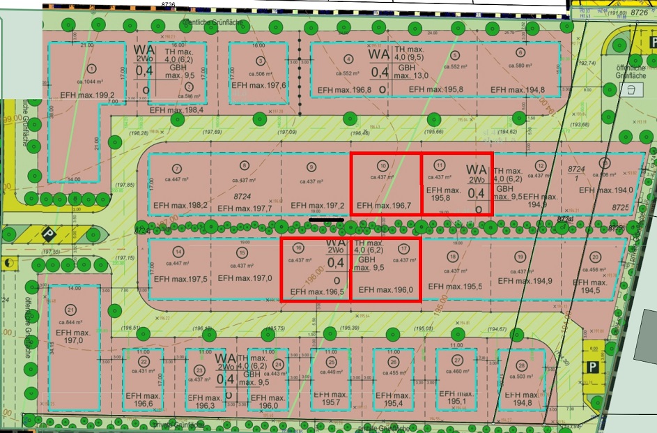

    ich bin hier neu im Forum und hoffe dass ich das Thema in der richtigen Kategorie platziert habe :)
    Uns bietet das Bauamt eines Ortes mehrere Grundstücke in einem geplanten Neubaugebiet an.
    Es sind noch genau 4 Grundstücke im inneren Bereich zur Auswahl. (Siehe Bild)
    Auf den Grundstücken im Norden Nr. 4,5,6 sollen Mehrfamilienhäuser entstehen.
    Ich weiß dass das Thema mit der Ausrichtung des Grundstücks und des Hauses/Gartens in manchen Themen hier schon diskutiert wurde. Und es ist so wie immer alles Geschmacksache und jeder hat seine Vorlieben.
    Trotzdem würde ich gerne von euch ein paar Tipps und Vorschläge hören welches dieser Grundstücke die beste Wahl wäre. Im Prinzip geht es hier entweder um ein Nord- oder Südgrundstück.
    Im Norden habe ich persönlich meine Bedenken wegen den geplanten großen 3 Familienhäusern auf der gegenüberliegenden Straßenseite. Hier ist es nicht absehbar wie die Lärmentwicklung sein wird oder wie strak die Straße mit den Autos vollgestellt sein wird.
    Dafür wäre der Garten nach Süden ausgerichtet und wir hätten auf der Terrasse tagsüber mehr von der Sonne.
    Im Süden dagegen wird der Garten nach Norden ausgerichtet, hier hätten wir mehr Schatten.
    Vllt gibt es hier ein paar von euch die eine ähnliche Situation in ihrem Neubaugebiet hatten und könnt eure(n) Erfahrung/Eindruck schildern?
    Schon mal vielen Dank im voraus! :)

    Ich würde 10 oder 11 nehmen, ein Garten im Norden ist doch Mist. Und einer zur Straße hin auch.

    Nr. 10 oder 11, je nachdem welches weniger Neigung hat.
    Und wer will eigentlich seine Terrasse zur Straße, wenn man es sich aussuchen kann?

    Das ist ja auch mal eine heftige Durchgangsstrasse - mal die Kirche im Dorfe lassen.
    Und Nordgarten heißt nicht, dass es keine Sonne gibt - manchen gefällt das (mir nicht) - Nachbarn und Freunde haben das und dunkel oder unfreundlich sieht das da trotzdem nicht aus.

    Ich würde 16 oder 17 nehmen. Kommt darauf an was Ost/West von dem Baugebiet ist. Hat dieser grüne Strich eine Bedeutung?
    Der Südgarten der nördliche Grundstücke wird doch von der Baumreihe dazwischen voll beschattet.
    Wenn oben genau Norden ist, hast da in der Frühe nicht allzuviel von deiner Sonnenseite.
    Je nachdem wie der Nachbar baut, bekommst auch auf den südlicheren Grundstücken eine schöne sonnige Terrasse hin. Vor dem Mehrfamilienhaus wird defintiv mehr los sein als in der südlicheren Strasse.

    Im Plan steht dort aber Einfamilienhaus!
    Jedenfalls würde ich Nummer 10 nehmen.

    Da scheint es mir mehrere Mißverständnisse zu geben: die Baufensterumrisse sind keine Hausumrisse. Auf der Straße stehen da garkeine Autos, die Parkflächen sind ja eingezeichnet. "EFH" scheint mir hier die Bezugs-Fußbodenhöhe zu meinen, die für das jeweilige Grundstück als Meßpunkt für die First- und Traufhöhe gilt.
    Auch wenn das Gefälle moderat ist: 10 und 11 steigen zur Straße, 16 und 17 fallen zur Straße.

    Bei allen Grundstücken ist Westen links

    Die paar Kröten für das " Mehr " an Erdarbeiten sollten natürlich eingeplant sein...
    Hoffentlich ist das kein " Heuschrecken -Baugebiet " .
    Ich würde 16 nehmen .
    MFH auf 4,5,6 könnte etwas nervig werden ,wenn es 10 oder 11 werden soll

    In der Tat: zwischen 3 und 4 gibt es eine Knödellinie; und 4/5/6 haben mehr Abstand der Baugrenze zur Straße.
    Ich dachte weniger an Erdarbeiten, sondern daran, daß 16/17 vom hinteren Ende zum Haus fallen, dort also Wasser nicht von der Terrassentür weg liefe.

    Dann habe ich mich wohl unglücklich ausgedrückt, denn Erdarbeiten zwecks Geländemodellierung, nur damit der Regen vom Haus wegläuft, halte ich eher für das Gegenteil von Mehrwert. Ich würde daher 10/11 unter Geländegesichtspunkten vorziehen - sie sind übrigens auch näher zum Spielplatz gelegen.
