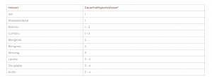

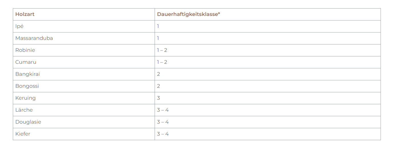

    Haltbarkeit: Dazu gibt es genug Übersichten im Netz ==> z.B.
    Dauerhaftigkeitsklasse von Holz - 30 Holzarten im Test | Holzcrew
    Ich hatte im letzten Haus Ipé und werde es im neuen Haus auch benutzen. Daneben stellt sich aber noch die Frage der Unterkonstruktion. Wenn es ewig halten soll, dann z.B. Bongossi. Und bei der Konstruktion im Wasser stehendes Holz vermeiden. Wenn Du die Klassen 1 und 2 in die nähere Wahl nimmst, hält die Terrasse extrem lang und Du musst Dich nur noch für eine Optik entscheiden. Wobei Vergrauen überall ein Thema ist.
    Pflege: Holzart egal. Maximal noch ein kleiner Unterschied, ob geriffelt (gerne mal Gammel in den Riefen) oder glatt (mag ich persönlich lieber).
