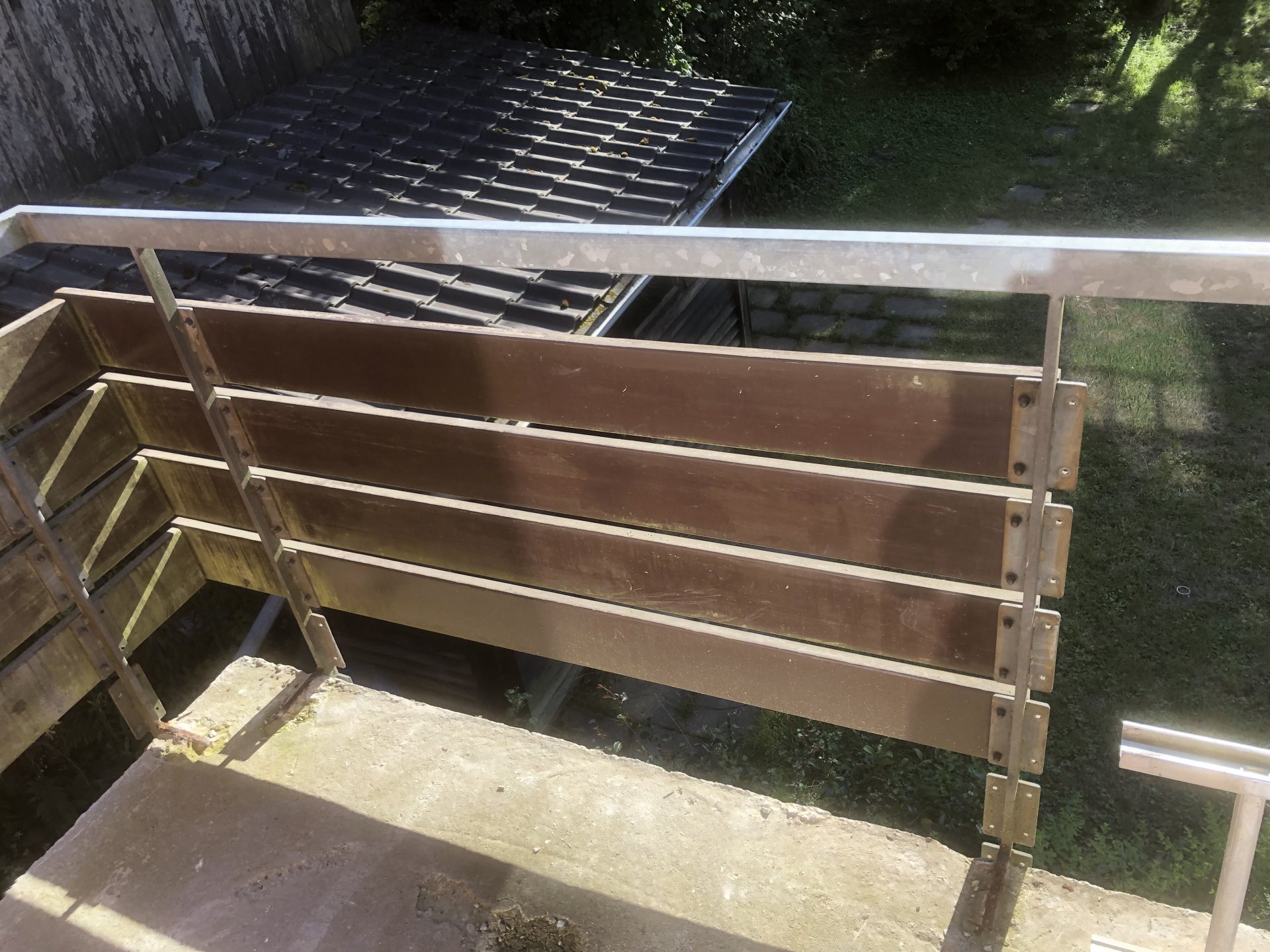

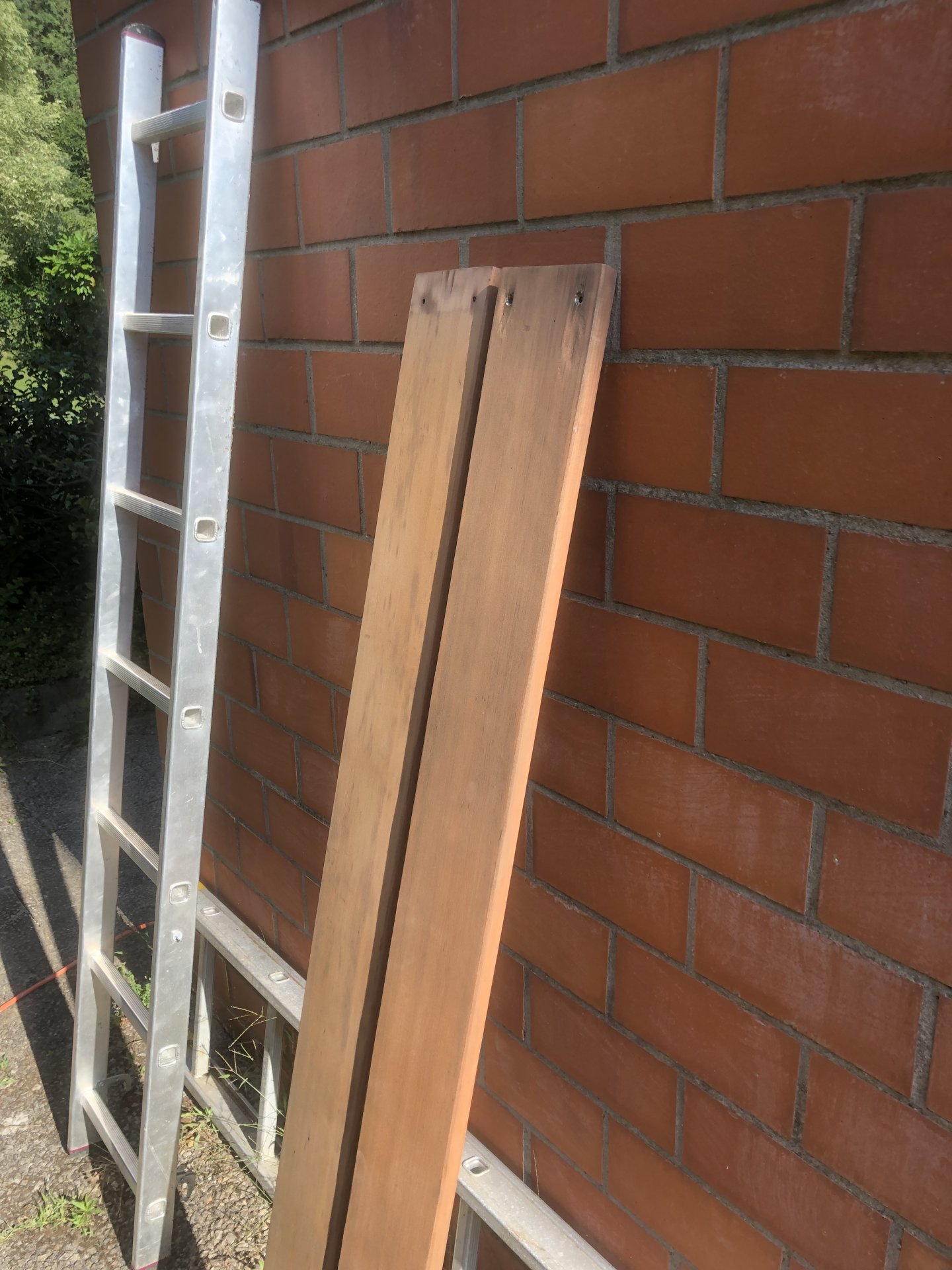

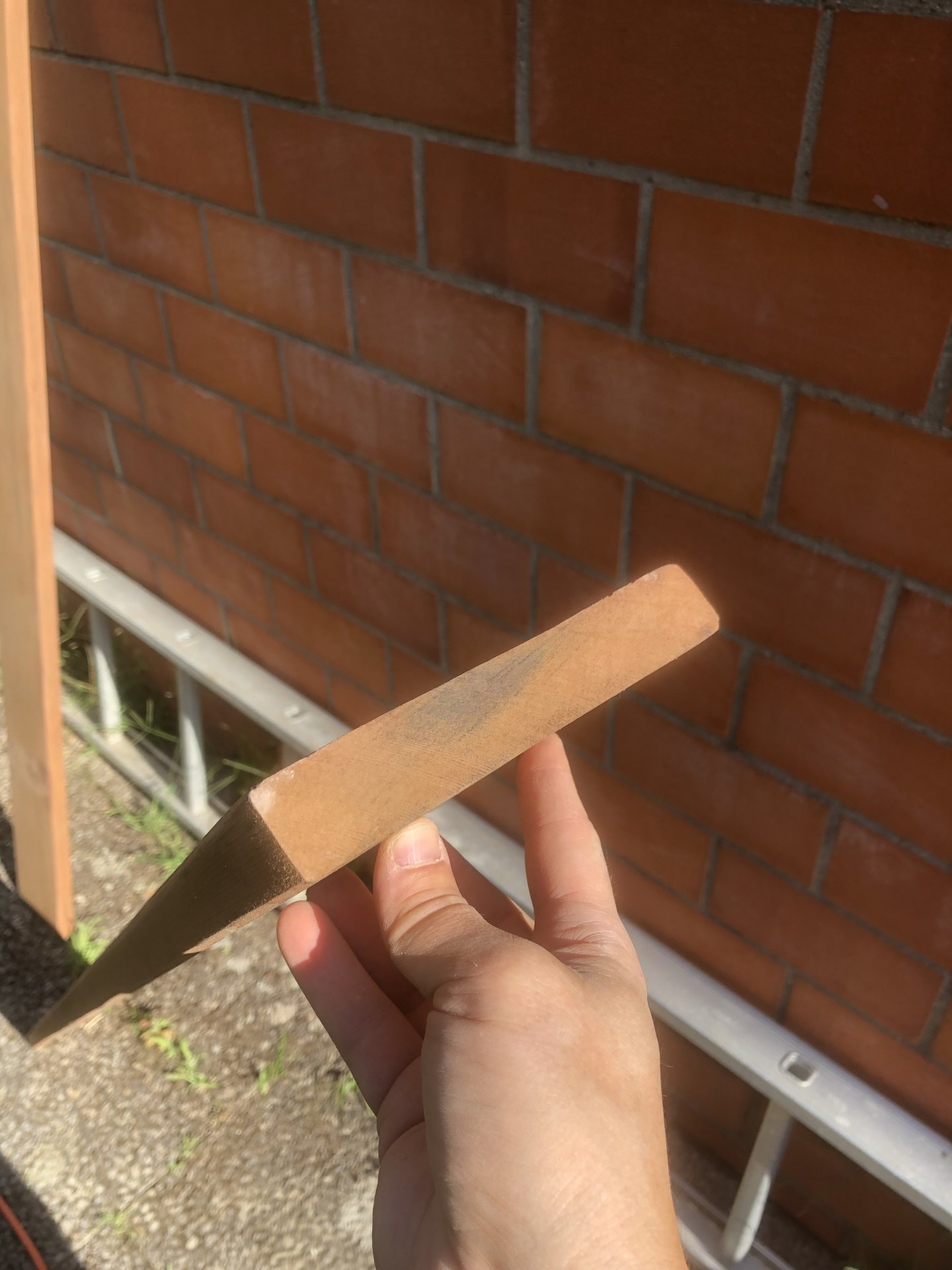

    Guten Morgen,

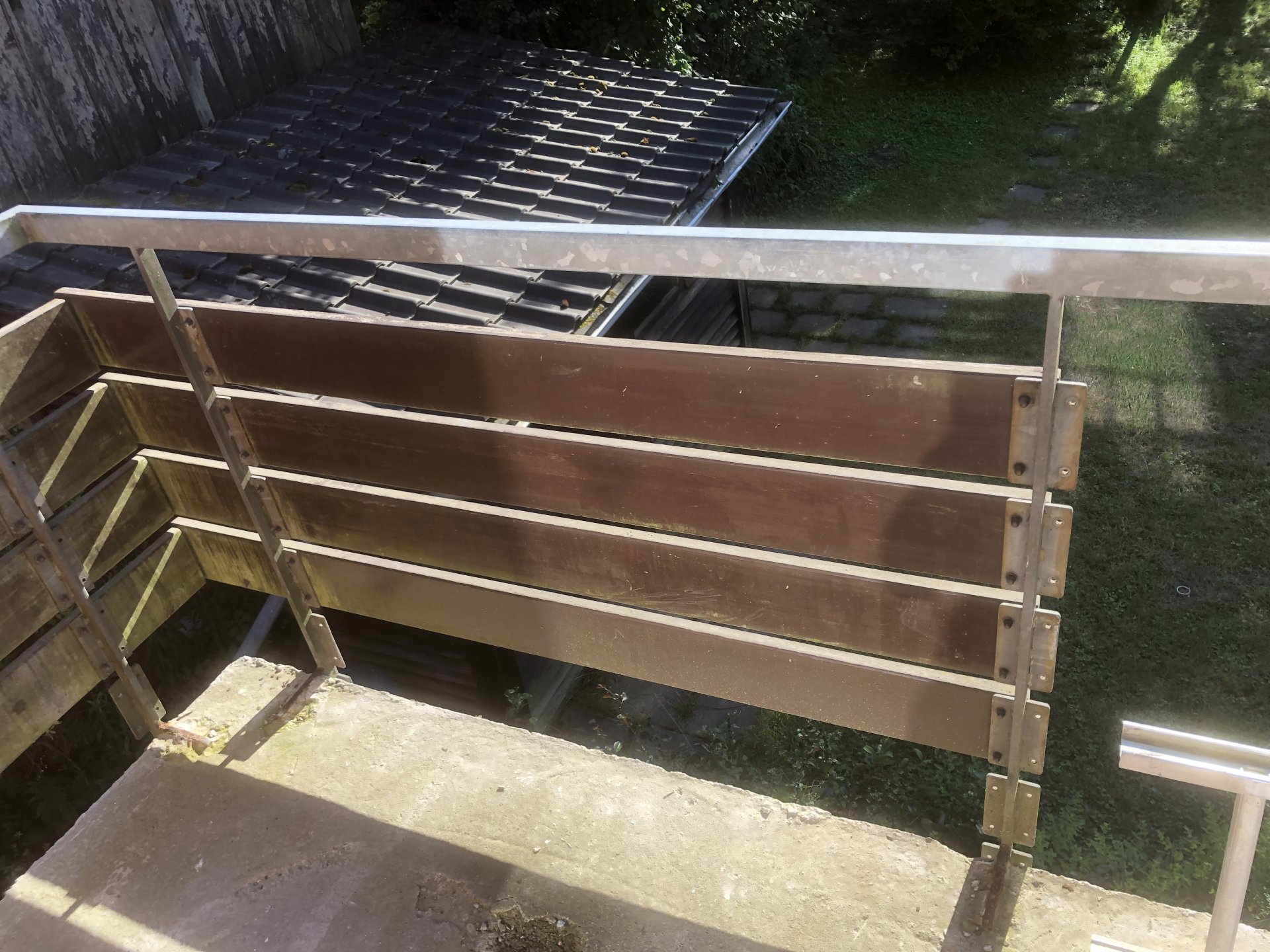

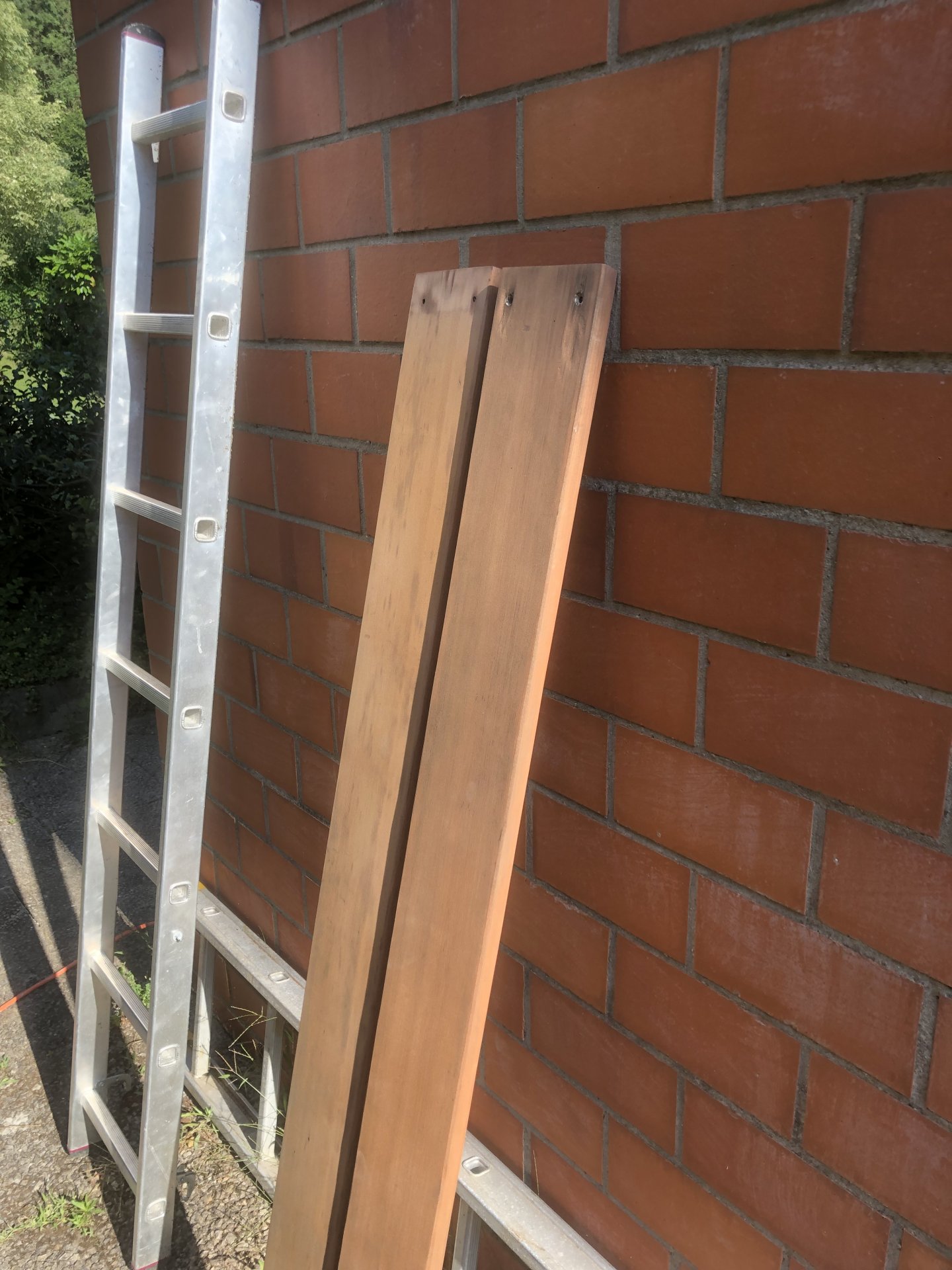

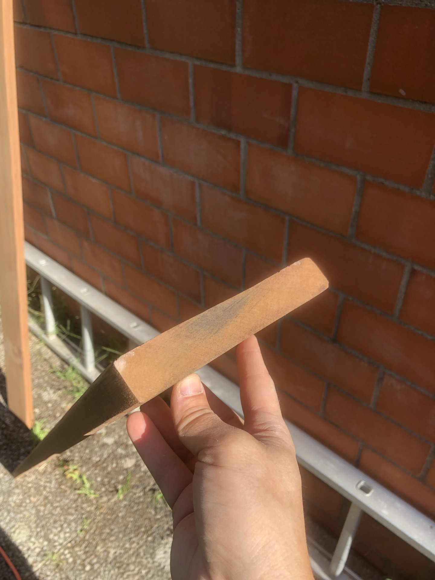

    unser Balkongeländer ist mit Holzdielen verkleidet.
    Das ganze wurde ca. 1980 vom ehemaligen Eigentümer gemacht und waren lackiert.

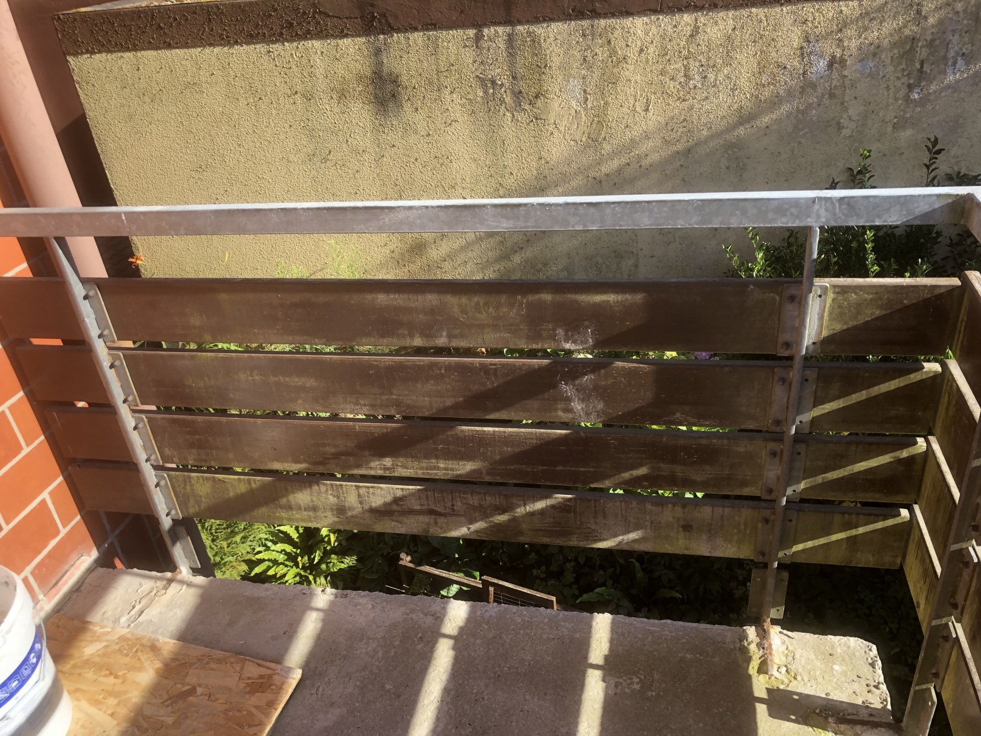

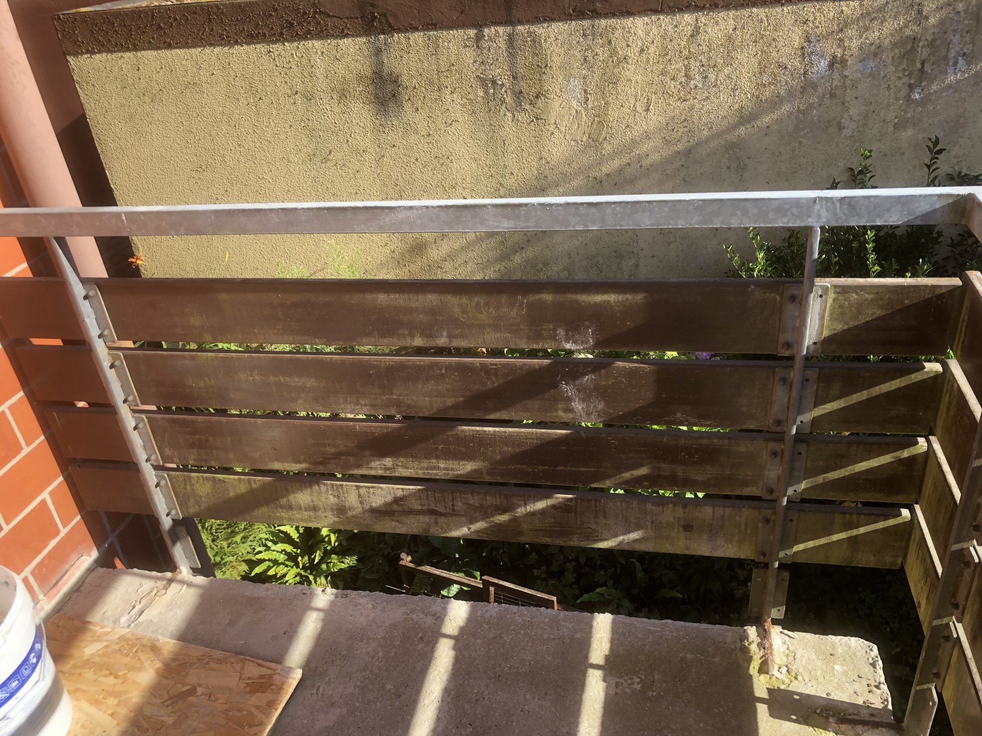

    Ich bin dabei gerade alles abzuschleifen und will es dann wieder dran schrauben.
    Neue Farbe soll nicht rauf.
    Wenn dann einen Holzschutz wenn dieser benötigt wird, denn die Hölzer können ja immer abtrocknen.
    Wisst ihr welches Holz das ist und welcher Holzschutz hier verwendet werden kann?
    Im Anhang Bilder vor dem Schleifen und danach.

    Könnte Bangkirai sein. Holzschutz ist nicht zwingend, dann vergrauen die Hölzer aber innerhalb des nächsten Jahres.
