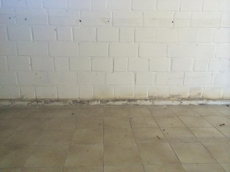

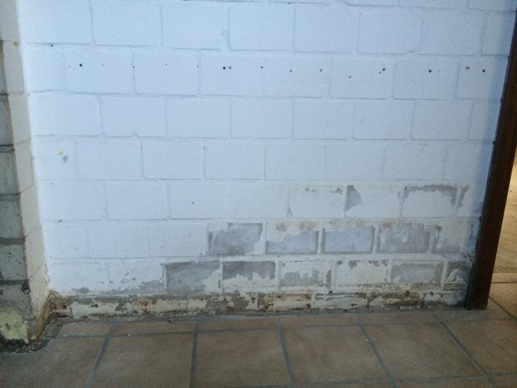

    erst einmal zu den Fakten:
    Haben uns gerade ein Haus gekauft welches 1982 gebaut wurde. Der Keller wurde mit Kalksandsteinen gemauert.
    Das Problem ist jetzt das die Horizontalsperre über die 1. Steinschicht eingebracht wurde. Somit ist im ganzen Keller die 1. Steinschicht feucht, an manchen stellen gehts auch bis zur 3. Steinschicht hoch.
    Meine Frage ist jetzt: Wie bekomme ich die 1.Steinschicht wieder trocken? Da ich den Keller gerne als Büro etc. nutzen möchte.
    Habe im Internet schon das Injektionsverfahren gefunden. Jedoch gibts verschiedene Arten und Mittel dieses Verfahrens. Wäre es überhaupt möglich, da ja schon eine Horizontalsperre vorhanden ist und diese nicht beschädigt werden darf?!?!
    Wäre um Hilfe sehr dankbar!
    LG Marco

    besser ist, erst einmal die ursache der durchfeuchtung zu ergründen. es könnte sonst sein, dass die injektionen in den sand gesetzt werden.

    Rolf hat Recht. Wenn die Horizontalsperre funktionieren würde, dann dürften die Reihen 2 und 3 nicht feucht werden. Zu Verkieselung, etc. gibt es durchaus mechanische Alternativen die ich gerne erst einmal nicht thematisieren würde da es Dir primär um die Ursachenforschung gehen sollte!
    Also:
    1. Schadensursache feststellen lassen
    2. Konzept entwickeln lassen
    3. Mechanische Absperrungen bevorzugen
    4. Notfalls auf die Bauchemie vertrauen
    Vertrauen ist hier eine gute Umschreibung denke ich!!!
