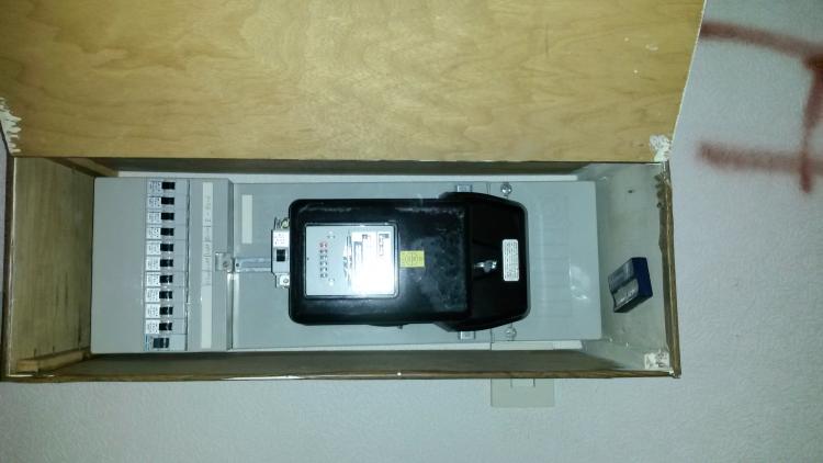

    Ich hoffe mir kann hier jemand weiterhelfen:
    Es geht um folgendes: Im Haus soll umgebaut werden. Nun sind wir auf der Suche nach der einfachsten und günstigsten Lösung in Bezug auf den Sch... Stromzähler.
    Im Gespräch war zu einem an der jetzigen Stelle im Flur einen Zählerschrank mit 72 Verteilern zu setzen mit denen dann das Haus abgesichert wird. Ein anderer Elektriker meinte das wäre nicht zulässig von dort das ganez Haus abzusichern es darf nur zur unterverteilung dienen. Der meinte in den Keller den Zähler mit deiner Zählertafel von Hager setzen mit SLS/HS schalter 63a udn von dort oben für den flur einen unterputzkasten für den gesamten hasustrom setzen, mit fi usw. Das Haus befindet sich in Niedersachsen und der Versorger ist die EWE. Stellt sich auch noch die Frage für mich wie das im Prinzip abläuft,dürfen meine Elektriker überhaupt an den Hauptkasten mit den Nz Sicherungen um die Umbaumassnahmen zu vollziehen und wie läuft das mit dem jetzigen Stromzähler ab, kann mir nicht vorstellen das da einfach jeder Elektriker bei darf und den Umsetzen.

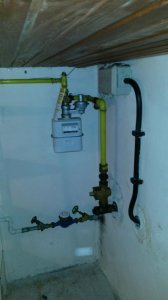

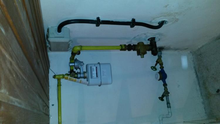

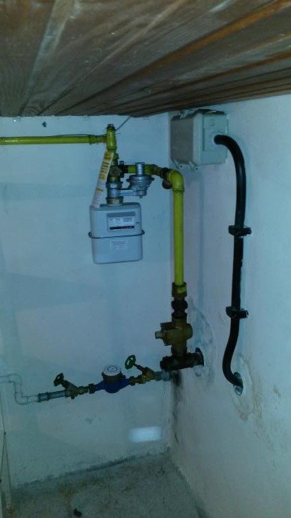

    Als Anhang habe ich zu einem ein Foto von der jetzigen Situation im EG im Flur gemacht und zum anderen wie es im Keller ausschaut. Dort geht halt "einfach" ein dementsprechendes Kabel unter der Deckenverkleidung nach oben in den Flur zum Kasten.
    Frage ist nun wie schon erwähnt was wäre die beste,kostengünstigste Lösung?
    Besten Dank

    Ich war mal so frei zu drehen.
    Wenn ich mir die Relationen Ansehe Boden/Decke-ist das ein Zwergen-Anschlußraum ?

    So nun Bild.

    Dann zeig den Elektriker doch mal die TAB NS Nord 2012, S.52 und lass dir erklären, was er genau als nicht zulässig betrachtet.

    Das darf jeder Eli der eine Konzession hat, vorzugsweise eine Konzession des lokalen VNB.
    Vielleicht ein Missverständnis? Der obere Anschlussraum darf nur für die Zuleitungen zu Stromkreisverteilern genutzt werden, aber wenn man einen Zählerschrank hat der ein eigenes Verteilfeld hat (abgeschottet gegenüber dem Zähler- bzw. Vorzählerbereich) dann darf dieses Feld bei Einkundenanlagen auch als Verteilung genutzt werden. Steht auch so eindeutig in der TAB wie oben schon angemerkt wurde.
    Ob´s sinnvoll ist, darüber kann man streiten.

    Elektrotechnisch am Einfachsten ist sicherlich, an die Stelle der vorhandenen Zählers einen neuen Komplettschrank zu setzen, der Zähler UND Unterverteilung enthält.
    Allerdings ist dieser WESENTLICH größer (um ein Mehrfaches) als die bisherige Nische.
    Deswegen kann es sein, daß von den Gesamtkosten her betrachtet es günstiger kommt, dort nurmehr den Unterverteiler anzubringen und einen separaten Zählerschrank im Keller. So, wie ich den Keller laut Bild einschätze, müßte der dann aber eine höhere Schutzart bekommen (da Feuchtraum).
    Man sieht, es hängt von den Umständen (hier vor allem: der Statik der Wand mit der Zählernische sowie den sonst noch geplanten Änderungen/Umbauten) ab!
    Falsch sind also gleich mehrere Aussagen des Elis:
    Eine Anbringung in Kombination ist sehr wohl auch neu zulässig (wenn EFH). Und eine Zählertafel im Keller ist natürlich keinesfalls zulässig (das müßte ein FR-Schrank werden).
    Wenn die Anlage preiswert werden soll, ist übrigens von einem SLS mit 3x63A abzuraten! Stattdessen solchen mit z.B. 3x35A verwenden (sofern der VNB nicht auf den unsinnigen 63A besteht - manche tun das leider).

    vielen Dank an allen die sich hier beteiligt haben. Wir haben nun eine Elektrikerfirma gefunden die Problemlos an der jetzigen Stelle leicht nach links versetzt (dort befindet sich zzt noch ein Durchgang der aber mit Porenbeton zugemacht wird) einen Zählerschrank mit Verteilern UP setzt. Letzendlich da es sich nur um eine 12er KS Steinwand handelt wird der Kasten zwar hrvorstehen was aber nicht schlimm ist.
    Es muss nun nur noch seitens des Elektrikers mit dem örtlichen Netzbetreiber (die EWE) angefragt werden ob wirklich 63er hs eingesetzt werden müssen
