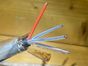

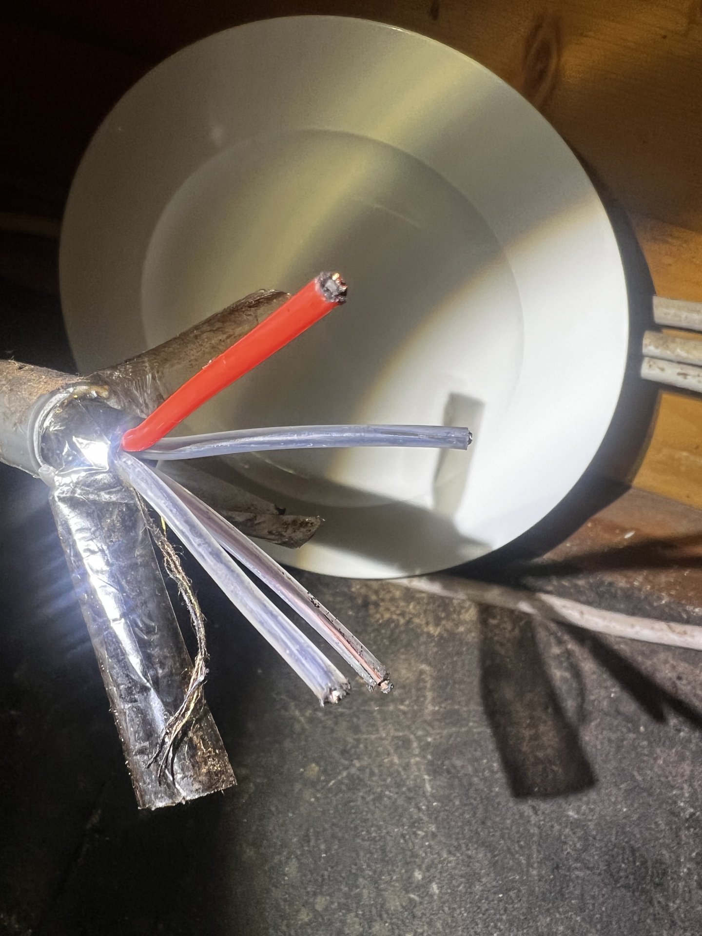

    Wir haben eine Holzhütte vor 26 Jahren im Garteneines Bahnwärterhauses bauen lassen. Jetzt haben wir die Dielen erneuern wollen und unter diesen dieses Kabel gefunden. Es ist auch bei uns im sicherungskasten angeschlossen, aber leider in vergessenenheit geraten.
    Jetzt wollen wir die Holzhütte neu installieren und hatten den Elektriker da, er kennt dieses Kabel nicht.
    Kann uns jemand weiterhelfen?

    Irgendein „Schwachstromkabel“. Vielleicht ne Sprechanlage?

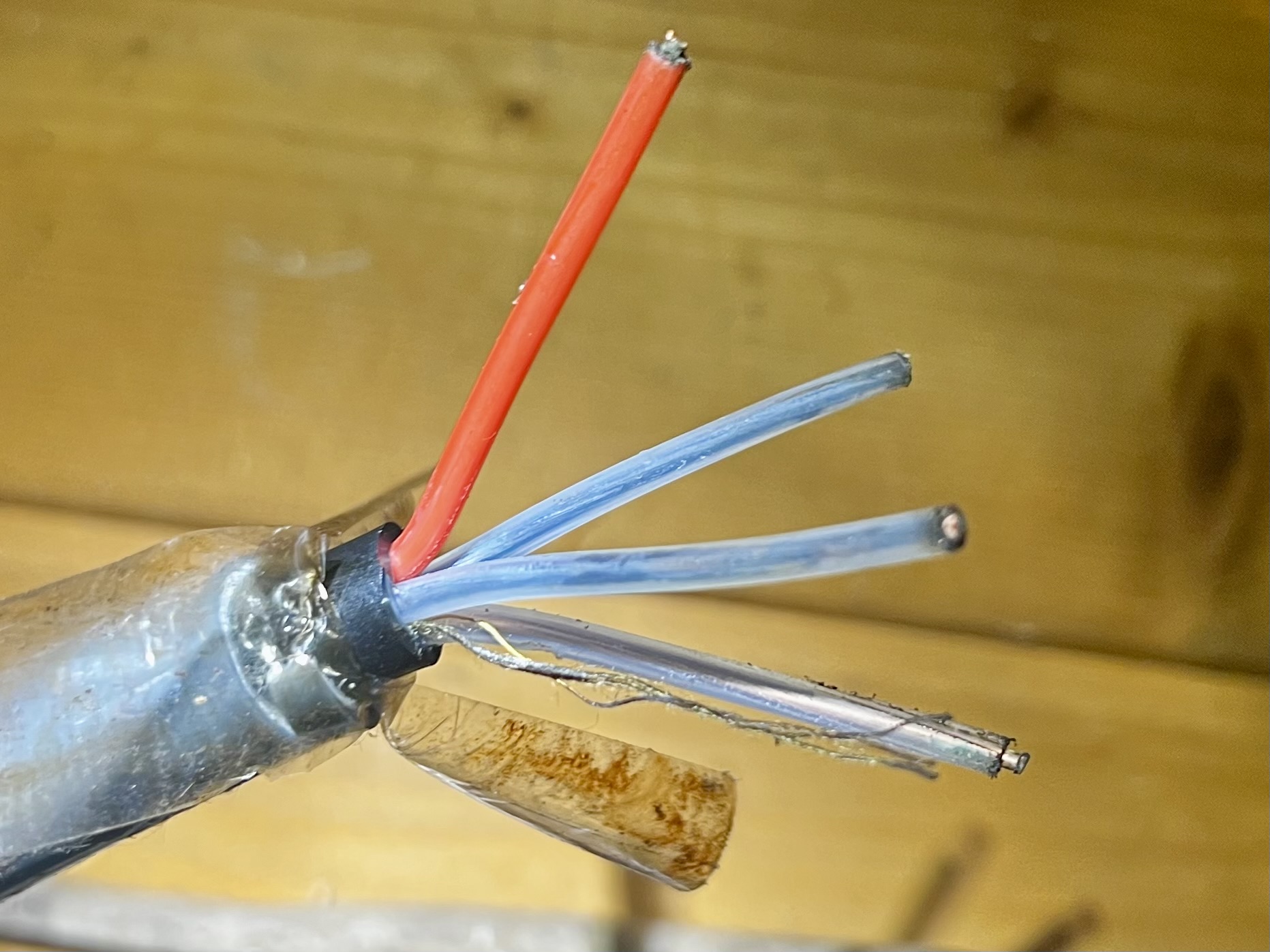

    Das Kabel ist ca 1cm stark eigentlich schon ein richtig dickes Kabel und ist in unseren Sicherungskasten aufgelegt. der Elektriker meinte das er es mit „2kw(?)“ absichern könnte. Sorry, ich komme ganz und gar nicht von dem Fachgebiet und entschuldigt wenn ich einige Fachbegriffe nicht richtig wieder geben kann.

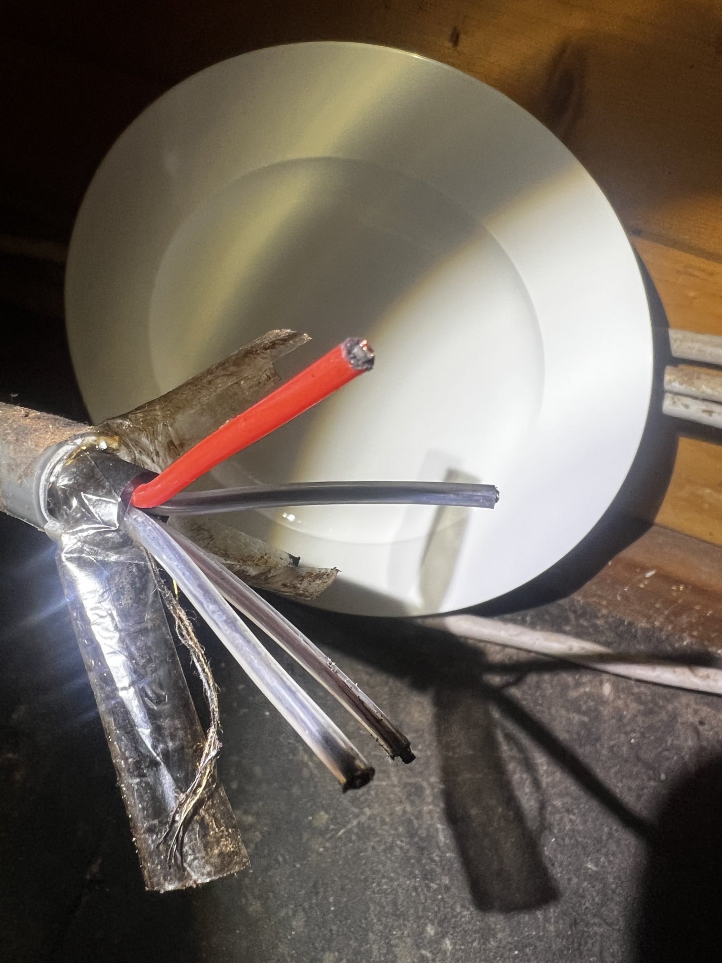

    Ich hätte auf geschirmtes Lautsprecherkabel getippt, aber auf dem Bid erkennt man halt auch überhaupt nix. Der Mantel ist weder bedruckt noch geprägt?
    Auf den anderen Bildern erkennt man halt auch nix.

    Wenn auf dem Kabelmantel keine Aufschrift ist, wird es schwierig.
    Den Farben nach ist es zumindest keine harmonisierte Leitung für Energie. Und wenn der Kabeltyp nicht eindeutig identifiziert werden kann, sollte das Kabel keineswegs unter Spannung gesetzt werden.
    Ein offenes Kabelende sollte übrigens niemals am Verteiler angeschlossen sein. Das Abkleben des LS ist nicht ausreichend! (5 Sicherheitsregeln...)

    Vielleicht die Dachrinnenheizung - Strom und Steuerkabel? Wobei m.W. nicht durchsichtige Isolierung verwendet wurde (so sieht es zumindest am Handy aus).

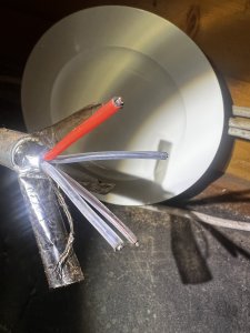

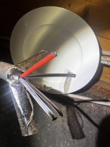

    Die Dachrinnenheizung ist es nicht, da diese bei uns im Haus liegt und nicht im Schuppen. Ich versuche heut mal ein besseres Bild zu machen.

    Wenn das Kabel im Sicherheitskasten angeschlossen ist, kann man ja auch sehen und messen wo. Das erklärt dann schon einmal, welche Aufgabe es erfüllte (Steuerung, Wechselstrom…). Leider erklärt das noch nicht, ob das Kabel für diese Aufgabe auch geeignet ist - es ist unklar, wer es verlegt hat und mit wie viel Kenntnis. Vorsicht bleibt geboten. Sich als Laie auf den Elektriker vor Ort zu verlassen ist da nicht die schlechteste Idee.

    Ja wo denn? Welche Nr.? Was meldet die Beschriftung dazu?
    Zu erst einmal im Sicherungskasten abklemmen!
    Und die Leitung hängt seit 26 Jahren über dem Teller?:D
    Update: Abklemmen und gut ist!

    Auf jeden Fall ist an der Leitung kein Verbraucher angeschlossen. Falls die am anderen Ende tatsächlich noch auf einen LS gelegt sein sollte, tritt dem Elektriker freundlich in den Hintern, er soll die sofort abklemmen. Und solange nirgendwo eine Zuleitung vermisst wird, würde ich mir keinen Kopp machen, wofür die Drähte vielleicht mal gedient haben könnten, sondern die Leitung ausbauen, damit der Nächste, der in 30 Jahren unter die Dielenbretter kuckt, nicht auf dumme Gedanken kommt.

    Hatte der Vater etwas mit musik oder Bühnenbeleuchtung zu tun ? Sieht mir ähnlich wie ein offenes XLR (normal
    3 polig) oder DMX Kabel aus
