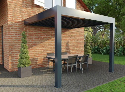

    wir wollen ein Lammellendach per Wandmontage an unsere Klinkerfassade anbringen. Es handelt sich um ein 2-schaliges Hohlmauerwerk (BJ 1995). Das Anschlussprofil aus Alu ist etwa 5,5m lang und wird direkt in die Wand gebohrt. Ich würde nun auf die Rückseite des Anschlussprofil ein Kompriband anbringen wollen und nach Anbringung zudem noch eine Silikonfuge setzen. Mir stellt sich nur die Frage, was ein geeignetes Kompriband wäre (dies gibt es ja in verschiedensten Ausführungen, was Ausdehnung etc anbelangt)?
    Habt Ihr hier eine Idee?
    PS: Unser Wandanschluss erfolgt im Gegensatz zu dem Beispielbild an eine Klinkerwand mit einem Dachüberstand (Gesimse von etwa 70cm), so dass hier kaum Regen hinkommen wird (Abstand Lammellendach/Gesimse ca. 10 cm). VG Kai
