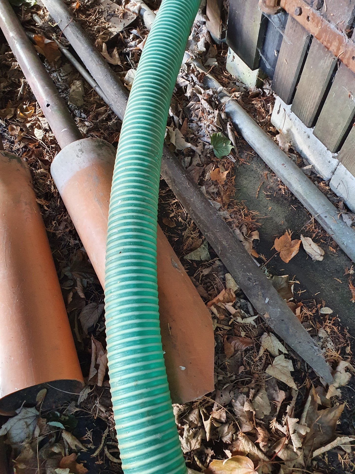

    Hallo, wir wohnen im Außenbereich und sind an die Wasserversorgung nur zum Teil angeschlossen. D.h. ein Wasserversorger stellt uns das Trinkwasser bis zu einem gewissen Punkt in der Landschaft zur Verfügung. Ab diesem Punkt beginnt die private Wasserleitung. Nun müssen wir die private Wasserleitung ersetzen, da immer häufiger Lecks auftreten. Diese Leitung ist vor vielen Jahren einfach so in die Erde gelegt worden.
    Die neue Wasserleitung soll nun in ein Leerrohr gelegt werden.
    Frage 1: muß das Leerrohr noch in Sand gelegt werden? Angeblich soll es Rohre geben, die auch bei unserem steinigen Grund (Grauwacke) ohne Sand verlegt werden können.
    Frage 2: aus welchem Material muß das Rohr bestehen?
    Ich hoffe, ich konnte unser Problem einigermaßen gut beschreiben. Vielen Dank im Voraus für Ihre Ratschläge.
    Freundliche Grüße sendet
    Atir

    Nimm ein einfaches Leerrohr und lege es in ein feinkörniges gemischtkörniges Material mit Gröstkorn 32mm Dann bist Du am günstigsten bedient
    Es gibt Rohre die direkt in fast jeden Boden gelegt werden können die sind aber wesentlich teurer

    Danke, Polier, für die Antwort. Aber es geht mir nicht um den Preis, oder wie preiswert es sein könnte. Es geht um Langlebigkeit und Qualität. Unsere Wasserleitung ist ca. 300 Meter lang, läuft unter Weideland, also quer durch die Pampas. Das Erdreich ist voller großer und kleiner Steine. Wenn wir ein Leck haben, dann ist es nicht einfach zu finden und wir haben schon eine Menge Geld an Lecksucher und Reparaturen gezahlt. Und die Leitung ist alt. Deshalb soll die neue Leitung in ein Leerrohr gelegt werden. Aber in welches?

    Das Leerrohr ist überflüssig, wenn nicht sogar schädlich und ersetzt keinesfalls eine regelgerechte Verlegung im Sandbett. Nimm ein ordentliches PE-Rohr, lass den Druckabfall über die extreme Länge berechnen, um den notwendigen Querschnitt zu bestimmen und verlege es noch mindestens zwanzig Zentimeter tiefer als die Frostfreigrenze in Eurer Region, damit sich das Trinkwasser auf dem langen Weg nicht unzulässig erwärmt.
    Ganz wichtig, miss die Muffen genaustens ein, damit Du sie wiederfindest.

    Also wenn du die Leitung in ein Leerrohr legen willst dann kann ich dieses nur empfehlen. Das ist flexibel und sehr widerstandsfähig. Ansonsten halt wie die anderen schon geschrieben haben, in ein Sandbett legen.

    Wenn wir Dir irgendwie helfen sollen, müssen wir den Ruhedruck an der Übergabestelle, kennen. Dort ist vermutlich ein Übergabeschacht mit Zähler.
    Dann wäre die genaue Leitungslänge, die Anzahl der 45 und 90.° Bögen, die Höhe von Übergabestelle und höchster Entnahmestelle und vor allem der Spitzendurchfluss notwendig.
    Wie bereits geschrieben, halte ich ein Schutzrohr im Acker für überflüssig. Das wäre höchstens dort sinnvoll, wo Du eine Bahnstrecke oder Bundesstraße unterquerst.
    Ich würde das PE-Rohr mindestens ein Meter tief ins Sandbett legen. Dann ist es erdfühlig genug, um im Winter nicht einzufrieren und im Sommer kühl zu bleiben und geschützt vor Bodenbearbeitung und Ähnlichem.

    Wenn du unbedingt willst, Leg das HD-PE Rohr in ein Kabuflex-Rohr. Ich hatte das bei einer ordentlichen Sandbettung aber für überflüssig.

    Hmm... Bei 300m und passendem Boden könnte man glatt drüber nachdenken, ein ausreichend großes Schutzrohr einzupflügen oder einzufräsen. Ist unter Umständen die sauberste und schnellste Variante.
    Allerdings müßte man dazu erstmal wissen, wie groß die Wasserleitung sein muß...
