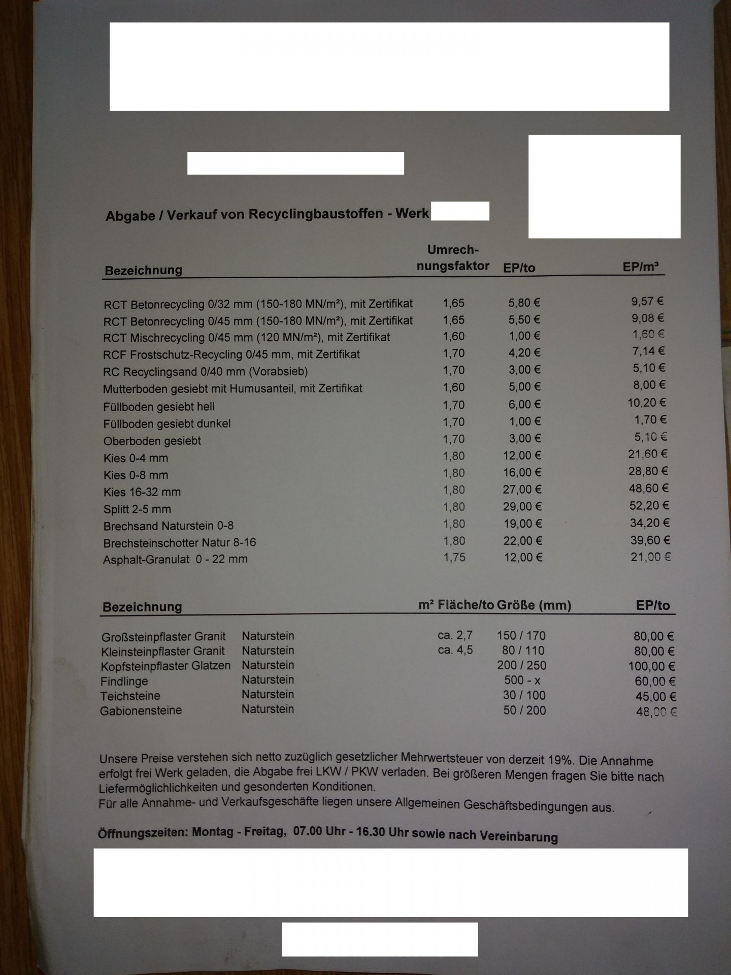

    Liebe Forummitglieder,
    ich habe es vor einen Bodenaustausch vor dem Bau meiner Garage durchzuführen. Ich muss bis zu einer Tiefer von ca. 1 m alles tauschen und das war auf einer Fläche von 50 m ² also insgesamt ca. 50 m³ (im verdichteten Zustand) muss dann wieder eingebaut werden. Oben drauf kommt dann eine 20 cm starke Bodenplatte wie vom Garagenhersteller (Fertiggarage in Holzständerbauweise) empfohlen.
    Einen Bagger und eine Rüttelplatte etc. habe ich zur Verfügung.
    Also von der Liste im Anhang, was könnte man nehmen als Fülboden und lagenweise Verdichten? Mir ist es klar, dass wenn ich nicht nur das Frostschutzrecycling oder was anderes frostsicheres verbaue, dann bräuchte ich eine Frostschürze stattdessen.
    Bei meiner Terrasse habe ich einfach das Frostschutzrecycling verwendet aber ich frage mich ob ich etwas günstigeres für die deutlich größere Garage einsetzen kann oder ob ich wieder einfach die ganze Grube mit RCF verfüllen sollte.
    Vielen Dank in Voraus aus dem Havelland für eure Meinungen dazu!

    Was ist günstiger als Recyclingschotter - zudem sogar zertifiziert?

    Na z.B dieser RC Sand oder Füllboden Dunkel. Ich kenne mich mit sollchen Materialen aber nicht aus und ob die was taugen under einem Gebäude. Wenn Sie meinen, dass das günstigste Material was in Frage kommt ist das RCF für 4,20 die tonne dann nehme ich die weiter.

    Die garage bekommt die Bodenplatte. So teuer ist es nicht wenn man es selber macht und dann hat man gleich einen ordentlichen Fußboden. Die Garage wird eher als Werkstatt benutzt.
    Meine Frage scheint aber beantwortet zu sein und ich werde einfach das RCF wieder benutzen und dann brauche ich keine Frostschürze. Ich kann das ganze einfach lagenweise verdichten und die Platte direkt darauf (also mit trennfolie natürlich) gießen.

    Naja bei uns kostet Schotter 5 bis 6 Mal so viel ab Werk als RCT wenn man Schotter überhaupt finden kann. Es wird überall Recycling aus Berlin verbaut hier.
    Es gibt halt nicht so viele Steinbrüche hier. Und mit Lieferung sind die Kosten für mich dann exorbitant.
    Die Preisliste im Anhang ist vom Baustoffhändler 5 Autominuten entfernt also die Lieferungskosten halten sich auch in Grenzen.
    RCT/F wird für Tragschichten für öffentliche Straßen hier verbaut also Tragfähigkeit hat es genug glaube ich.
