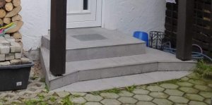

    habe eine dringliche Frage anstehen:
    Von der neu betonierten Terrasse führt eine zweistufige Betontreppe zur Terrassentür. Diese zwei Stufen möchte ich jetzt fliesen und als Kantenschutz eine Kantenleiste mit einkleben. Ist es wirklich wegen Frostauswirkungen nicht möglich, eine Leiste aus Alu oder Edelstahl zu verbauen? Diese wären laut Angaben verschiedener Anbieter nur für den Innenbereich. Bleiben also wirklich nur die unansehnlichen Kunststoffleisten zur Auswahl?
    Ach ja, wenn schon dann gleich eine zweite Frage: Fliesenkleber "...auch für den Außenbereich..." verwenden oder besser in Trassmörtel legen?

    Flisen sind in unseren Breiten nichts für den Außeneinsatz!
    Man könnte stattdessen z.B. Natursteinplatten nehmen (überstehend), die brauchen keinen Kantenschutz.
    Oder gleich als Blockstufen.
    Welchen Belag soll die Terrasse bekommen. Jetzt sag nicht - Fliesen...

    Wenn es keine passenden Leisten gibt solltest du mal über Formteile nachdenken.
    z.B. Feinsteinzeugfliesen mit gerundeter Kante.

    Ich rate mal, was für die Fliese sprechen könnte: fehlende Höhe z.B. für Verlegung von Natur- oder Werksteinplatten auf Drainmatten bzw. in Drainmörtel.
    Ein Argument gegen Fliesen wäre z.B. fehlendes Gefälle auf dem Beton
    Rutschhemmende Kantenwinkel für Treppen gibt es sehrwohl in Edelstahl für den Außeneinsatz, z.B. als Winkelprofile mit geriffelter Oberfläche oder aus Tränenblech hergestellt. Diese müssen aber beim Betonieren schon mit eingebaut werden, da eine nachträgliche Befestigung oft nur sehr aufwändig möglich ist oder gar nicht funktioniert, wenn die Randabstände für die Verankerung nicht eingehalten werden können.
    Kritisch sind die Fugen zwischen den Winkeln und dem Belag.
    Am einfachsten fände ich eine reine Betontreppe mit einbetonierten Kantenschutzwinkeln, geneigter Oberfläche auf den Stufen und entsprechend rauher Oberfläche (z.B. Besenstrich). Optisch nicht so der Bringer - is klar.
    Als Belag gehen auch Natursteinplatten / Werksteinplatten, die eine rutschthemmende Oberfläche durch steinmetzmäßige Bearbeitung aufweisen (Streifen mit rauher Oberfläche, Rillen zur Entwässerung, etc.). Diese müssen dann auch entsprechend dem Merkbllatt "Außentreppen - Treppenpen aus keramischen Fliesen und Naturwerkstein im Außenbereich" des ZDB verlegt werden. Idealerweise auf einer passend dafür geplanten und gebauten Unterkonstruktion...

    Erst einmal Danke für Eure Antworten.
    Die Entscheidung für Fliesen lieferte mir die 1953 bauseits erstellte Stufe von der Terrasse zur Terrassentür. Eigentlich war es mehr ein Abgrund von ca. 30 cm. Hier bleibt eine max. Aufbauhöhe von 15 mm dann folgt ein Aluprofil zum Türrahmen hin.
    Abweichend zu meiner Frage folgende Daten: Alter Beton wurde weitest gehend abgetragen, dann neu betoniert. Niveau wurde bauseits durch an den Seiten erstelltes Fundament vorgegeben, auf dem die Rundbögen gemauert sind die das herausgezogene Dach tragen. Die Terrasse ist also überdacht und mit Terrassenplatten in ungebundener Bettung verlegt. Bodenplatte wie auch die zwei Stufen sind mit Gefälle ausgelegt.
    Noch einmal zu meiner Frage: Es kennt also niemand einen Fall mit Kantenschutzprofilen (Metall) an einer Außentreppe mit negativen Folgen?

    "Negative Folgen" an Außentreppen mit Edelstahlprofilen gibts tausende.
    Wenn wir unbedingt einen Eingangsbereich oder einen Balkon fliesen sollen lehnen für gewöhnlich die Gewährleistung ab. Die absolut hohlraumfreie Verlegung ist eine Mär. Irgendwo ist immer eine Blase mit drin.
    Aber: bei mir am Haus habe ich auch so eine blöde Betontreppe die gefliest war. Da sie gleichzeitig Fundament für die Balkonstützen ist war wegreißen keine Option, also das Sch...ding gefliest mit Edelstahl- Antrittskanten (Trep-E TE).
    Laß es fliesen, wenn Du willst mit Edelstahlkanten, achte drauf das die Fliesen Gefälle haben, die Fugen wirklich vollflächig sind und die die Kanten einen Tick unter der Fliesenoberfläche eingebaut werden.
    Rechne einfach damit das es irgendwann wieder gemacht werden muss. Wenns unterm Vordach ist und/oder ewig hält umso besser.

    da gruselt es ja mehrfach - ästhetik der treppe mit spitzohrecken, aufständerung der stiele mit unterschiedlichem abstand und die aufständerung selbst.

    ... offensichtlich nicht von Herrn rolf a i b vor über 30 Jahren perfekt geplant, ausgeführt und danach sachverständig abgenommen.
    Ging es hier um die Ästhetik oder stellte jemand eine Frage zur praktischen Ausführung?
    Das ich nicht ganz glücklich mit dem edlen Teil bin entnehme der Herr mit den sinnfreien Kommentaren bitte aus meinem letzten Posting.

    WAR DAS DIE FRAGE HIER?
    Möchte der Herr Allwissend und Allsehend auch noch zum Unkraut auf dem Bild, dem unebenen Pflaster, dem nicht DIN-gerecht gestapeltem Holz, dem unsachgemäß gelagertem Wasserschlauch, etc... seinen Kommentar geben.
    Ein günstig gekauftes Haus mit sonst solidem Zustand wird nie perfekt bis ins letzte Detail sein. Sonst wär es nicht günstig, und ich hätte nix zu werkeln.
