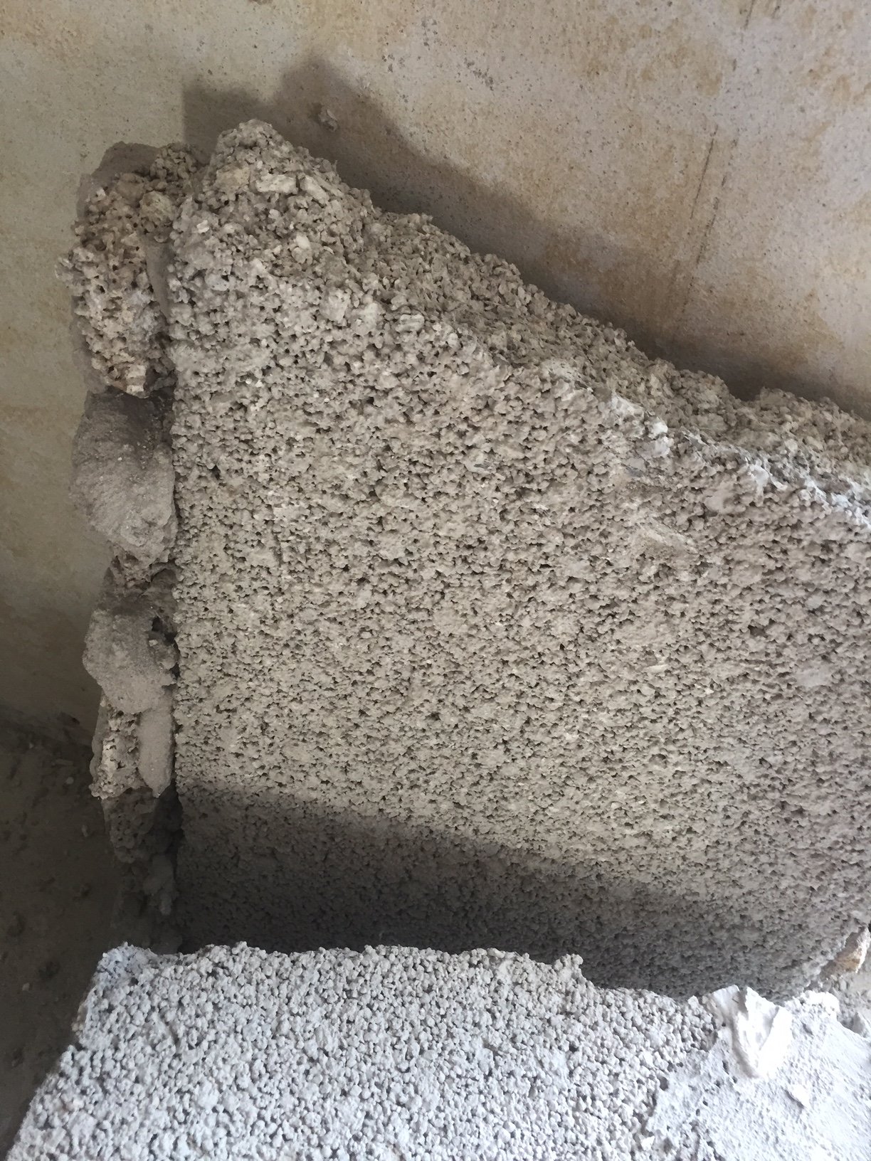

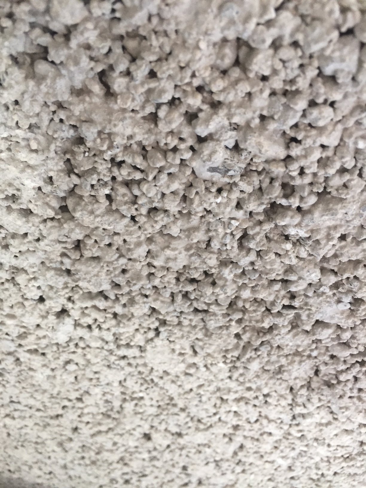

    kann mir jemand sagen, ob die Steine meiner Wände ein Betongemisch ist, oder ein Leichtbaustoff (Bims?).
    Frage insbesondere auch wegen der Entsorgung des Materials und kenne mich da leider noch nicht so aus...

    aus welchen Bauteilen stammt das Stück, kann man so nicht sehen,

    Bims ist leicht, Beton ist schwer

    Das schaut sehr dünnwandig aus, ca 4 bis 5 cm schätze ich, auch auf die "Finger" des Bauteils mache ich mir keinen Reim. Die Struktur sieht sehr nach Bims (einem mir sehr vertrauten Baustoff) aus.

    Das ist ein mit Beton gebundener Kunstein, dessen Grundmaterial möglicherweise Bims ist.

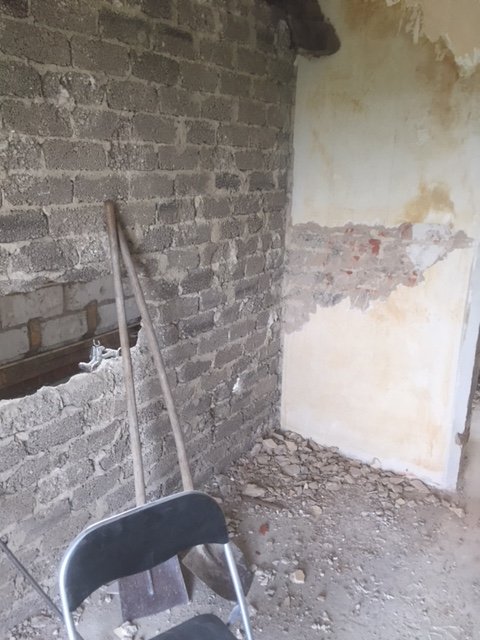

    Das sieht von der Stärke her auf jedem Fall nach einer NICHT tragenden Wand aus. Bin gerade auch am Umbau und mit Abbrucharbeiten zu Gange. Von der Optik sieht das genauso aus wie der Bims Stein, der auch bei mir in den nicht tragenden Wänden verbaut ist.
    Bei der Entsorgung brauchst du einen separaten Container, der Stein darf nur zusammen mit Porenbeton und ähnlichen Leichtbaustoffen entsorgt werden. Nicht zusammen mit anderen Mauersteinen, Estrich, Fliesen etc.

    Nach 8 Wochen Abbruch- und Entsorgungsarbeiten sind wir hier Experten auf dem Gebiet. :D Informier dich einfach mal bei deinem örtlichen Containerdienst. Porenbeton / Bims ist teurer als normaler Bauschutt ( ca. 50 - 100€ bei 5m³ je nach Containerdienst ) und darf nicht vermischt werden, sonst wird es noch teurer wegen Mischcontainer....

    Denk ich auch Bims /Tuff zementös gebunden vllt noch etwas KG von einer Grube mit dazu.

    schon mal vielen Dank für die vielen Antworten! Hier noch ein Bild vom "verbauten" Material. Die Antworten hier gehen ja aber ganz klar in Richtung Leichtbaustoff bzw. Bims... Dann brauch ich wohl tatsächlich einen separaten Container :(
