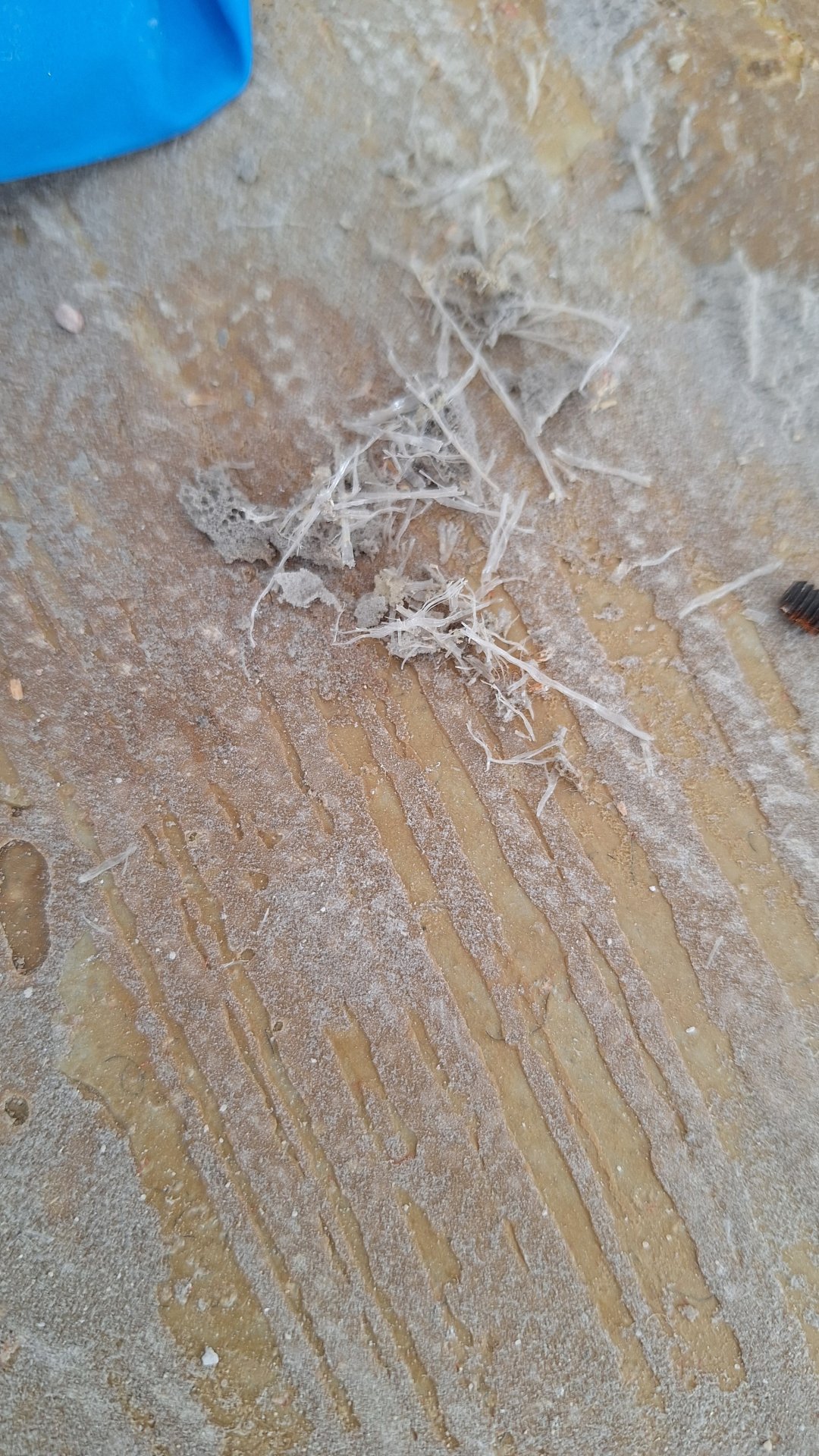

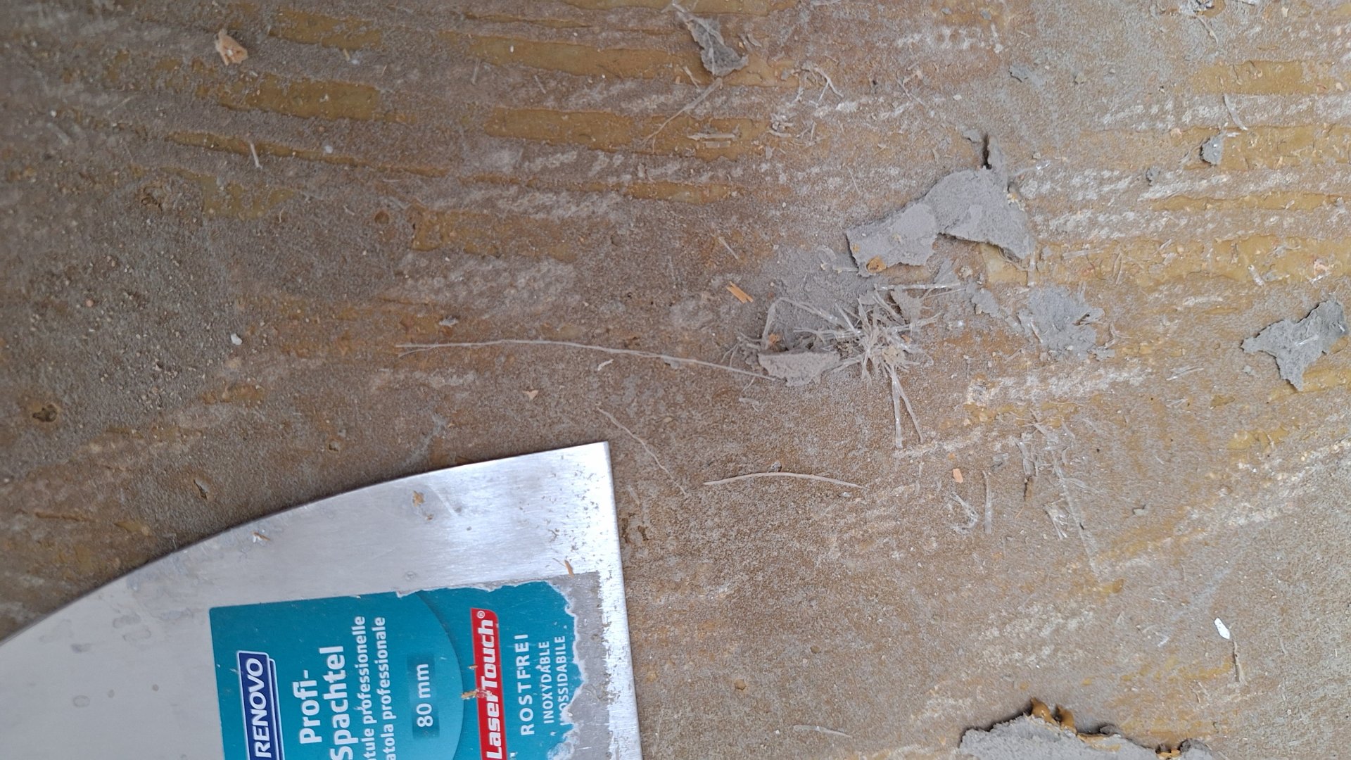

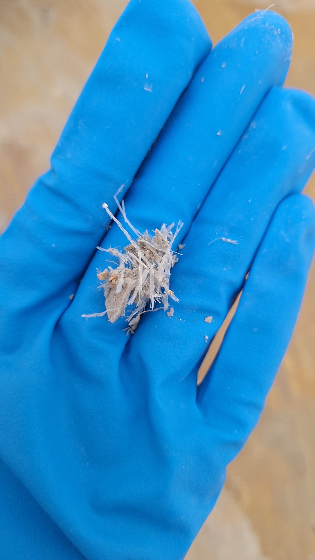

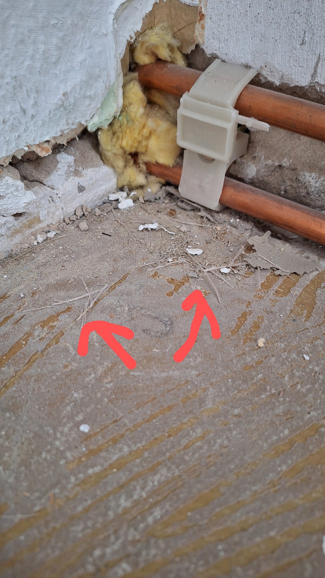

    wir renovieren gerade ein Haus vom 1968. Nach dem Laminat entfernen haben wir an einer Stelle solche weißen Fasern auf dem Boden an der Wand entdeckt. Ist das irgendeine Mineralfaser oder Kunststofffaser? Reißt zumindest leicht durch. Sieht für mich als Laie aber auch aus wie Asbestfasern, aber dafür sind sie zu groß oder? Oder ist es einfach nur alter Dreck?

    Das sind wohl die Reste einer alten Auslegeware.

    Alles asbestens!
    Wegsaugen - weitermachen.
    Auf den Fotos erkenne ich erstmal nur Fasern und Klebereste einer alten Auslegware.

    Danke für eure schnellen Antworten. Das beruhigt mich.
    Ja, das mit dem Kleber ist noch ein anderes Thema. Da das damals einfach Ausgleichsmaße und/oder Spachtelmasse über den Kleber gegossen wurde, lässt sich dieser leider nicht mit Spachtel oder Stoßscharre entfernen. Den Boden müssen wir daher wohl schleifen bzw schleifen lassen und dann mal schauen, inwieweit der Estrich repariert werden muss.
