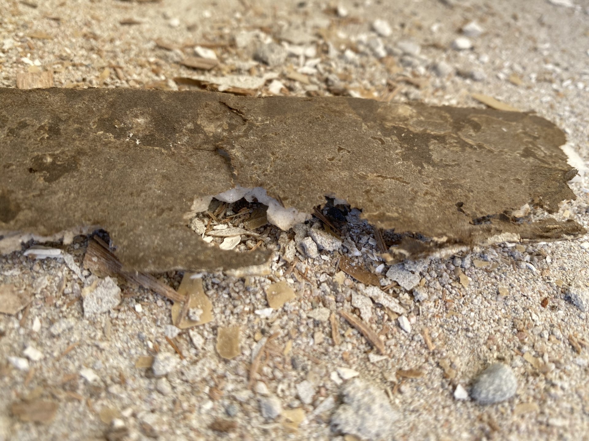

    In meinem EFH Bj 1965 habe ich begonnen, den alten Estrich herauszubrechen. Er lässt sich gut mit dem Vorschlaghammer zertrümmern und wegschaufeln, nur habe ich jetzt ein Entsorgungsproblem. Unter dem Estrich ist eine schwarze Folie und daran schwarze Krümel die wie Katzenstreu aussehen, aber sich weich wie Styropor anfühlen. Das alles klebt ziemlich fest zusammen, hier ist die Unterseite einer herausgebrochenen Platte zu sehen. Was genau ist das, ich vermute stark dass das dann kein wiederverwertbarer Bauschutt mehr ist, oder?
    Gruß Nicolas

    Fibotherm oder Mehabit sehen heute auch noch so farblich aus, eine Ausgleichschüttung - verwendbar ist da nichts davon.
  3. #3 Fabian Weber, 04.01.2020
    16.518
    6.592
    Ich würde es mal in ein Schadstofflabor geben, könnte PAK enthalten.

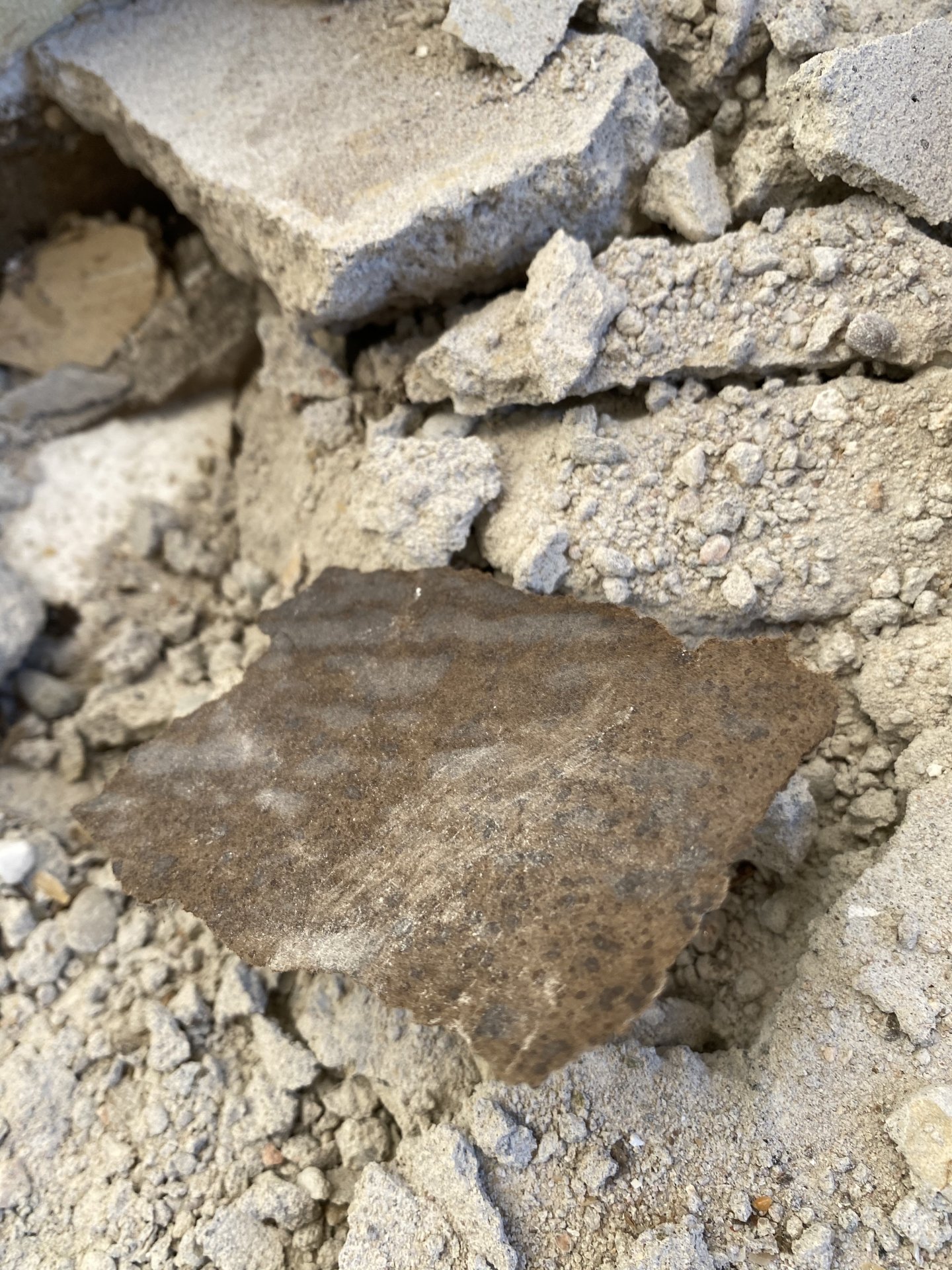

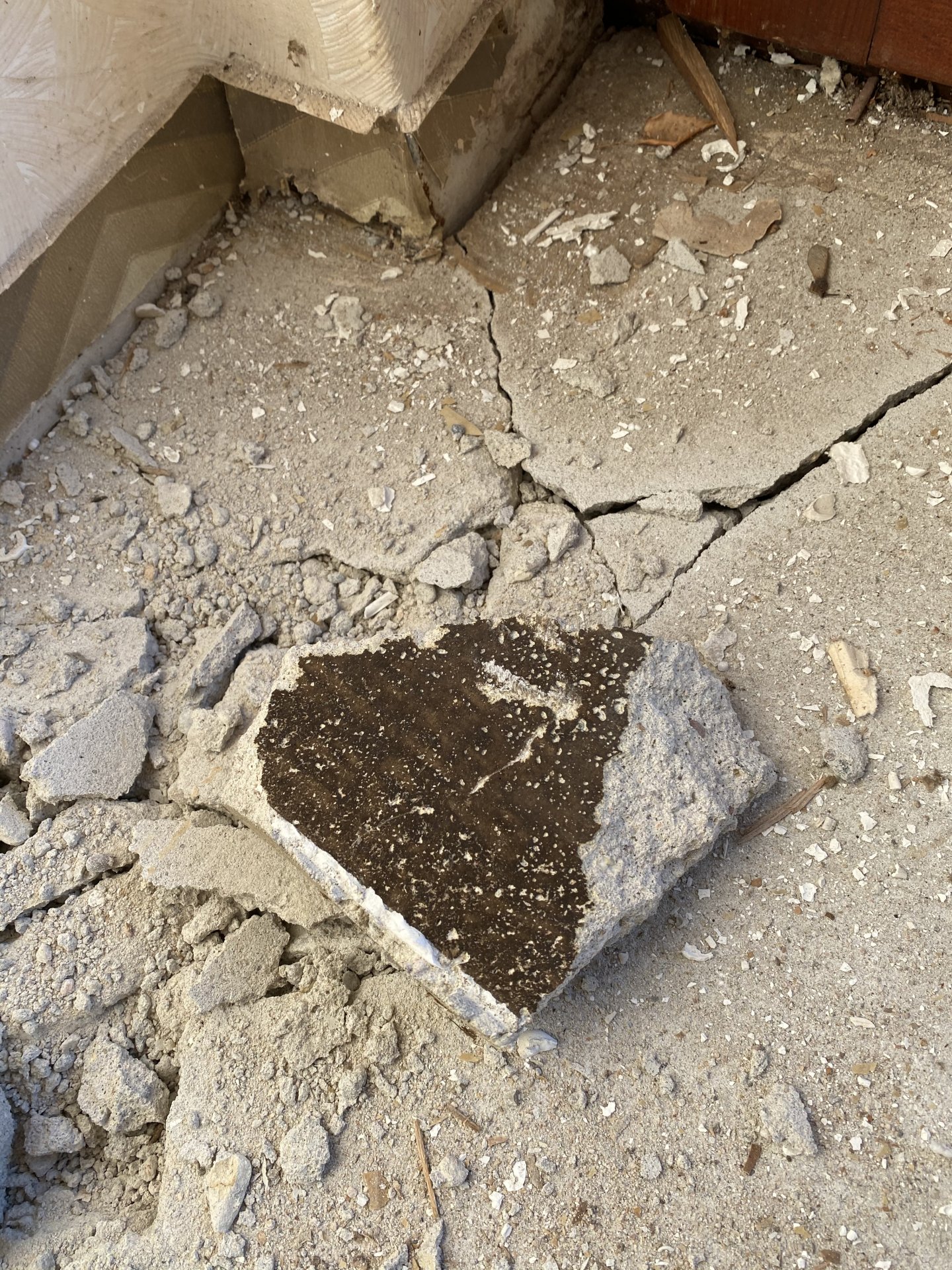

    Hallo Zusammen,
    ich wollte gestern anfangen, den Estrich in meinem Haus zu entfernen. Wir haben den Estrich zuvor auf Asbest analysieren lassen und da wurde nichts gefunden. Allerdings war das auch ein Stück vom oberen Drittel des Estrichs. Nachdem ich die ersten Stücke mit dem Vorschlaghammer gelöst habe, entdeckte ich die schwarze Unterseite. Darunter ist eine dünne schwarze Schicht (Papier oder alte Folie ?, auf jeden Fall brüchig). Darunter folgt dann eine ca. 15 mm Styroporschicht. Meine Frage ist nun, ob das Zeug unter dem Estrich auch Asbest enthalten kann und ob die schwarze Oberfäche an der Unterseite (bisher keine Anhaftungen, wie oben) Probleme bei der Entsorgung machen kann .
    Viele Grüße, Steffen

    Das musst du sowieso trennen sonst zahlst du dich bei der Entsorgung dumm und Dämlich.
    Wie man rausfindet ob es Asbest enthält weißt du schon: Probe ins Labor

    Hallo, Materialtrennung war klar, wobei das Schwarze unten am Estrich eher nicht abgeht. Analyse lasse ich auf jeden Fall auch machen. Gesundheit geht vor. Habe gehofft, dass evtl. jemand Erfahrung hat und eine erste Einschätzung abgeben kann, wie wahrscheinlich es ist, dass da Asbest drin ist.
  7. #7 simon84, 07.03.2021
    23.429
    7.000
    Also eher ist das eine Art Dachpappe und eher ist das kein Problem aber wissen tust du es erst nach der Analyse
    das musst du zumindest so runter friemeln dass man es bei der Entsorgung nicht sieht
    Beton Abbruch ist billig aber sonst geht das als normaler Müll und ist horrend teuer

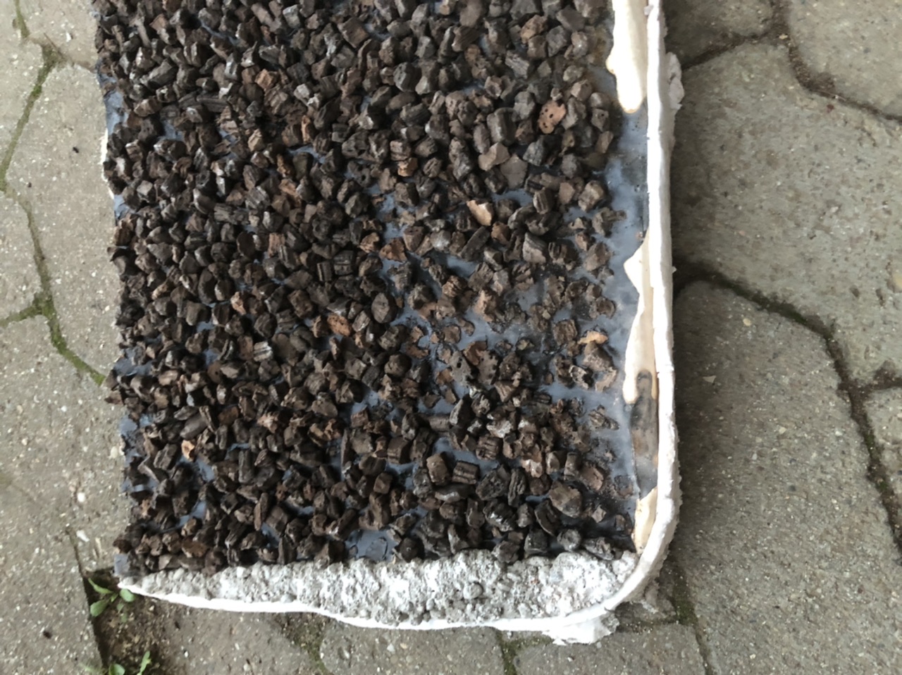

    Wir hatten auch diese Krümmelpappe drunter und ich habe beim Ausbauen auch eine Banderole mit der Aufschrift "SILENTA - Schall-Dämm-Matte", Firma war "(A)T Rhein, Köln Mülheim". Eine Recherche meinerseits führte zu keinen Ergebnis und ich habe keine Anhaltspunkte zum Material. Meine Vermutung, es handelt sich um eine Kork/Bitumen-Mischung. Eine Analyse haben wir nicht mehr machen lassen und die Entsorgung steht noch aus.

    Hallo Zusammen, die Analyse hat ergeben, dass in meinem Fall kein Asbest und keine KMF vorliegen. Das Trennen von Trennschicht und Estrich ist echt zeitraubend, da die Folie teils gut anhaftet und teils in ganz kleine Stücke zerbröselt, Einige Prozent Verunreinigung wird doch bestimmt auch bei Betonabfall zulässig sein, oder ?
