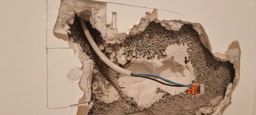

    haben Anfang letzen Jahres ein Häuschen (Massiv) aus den 60er Jahren gekauft und sind kräftig am Renovieren/Sanieren.
    Unter den Gipskartonplatten im Obergeschoss sind wir auf das Material im Bild gestoßen.
    Weiss jemand was das für ein Material ist? Ist das Mauerwerk oder wurde da bereits ein Unterputz oder ähnliches aufgebracht?
    Danke schonmal fürs lesen :)

    Beton und Gips

    Ah ok danke,
    war etwas verwundert von der Kugeligen Struktur.
    Also könnte man die Gipskartonplatten entfernen und dann die Wand mit Unterputz/Oberputz aufbauen?

    Genauer gesagt: Bimsbeton. Gibt es immer noch als z. B. Hohlblockstein. In Abseiten in Form von Dielen als dünnere Schale verwendet.
    Natürliches Material aus der Eifel = Lavalit
    Verputzen war früher Standard.

    Wow erstmal danke für die schnellen und sachlich dienlichen Antworten, bin da ganz schlimmes aus anderen Foren gewohnt.
    Ich bin nicht ganz sicher ob das auf dem Bild so gut rauskommt, aber bei dem Material in der Wand handelt es sich bei dem Kugeln um das massive Material und die Hohlräume dazwischen sind Luft. Bei dem Mimsbeton sowie dem Lavalit sieht es irgendwie invertiert aus, also Kugelförmige Hohlräume und der Rest Massiv.
    Bei der Wand die auf dem Bild zu sehen ist handelt es sich um eine Zwischenwand zwischen zwei Räumen.

    eindeutig Bimsstein, normal bei dem Baujahr

    Ich habe diesen Bimsstein auch im Haus in nicht tragenden Wänden.
    Beachte, dass diese Steine deutlich poröser und bröseliger sind, als du es von Schaumbeton und modernen Baustoffen gewohnt bist. Zum Verputzen wirst du gefühlt etwas mehr Feuchtigkeit zum Binden brauchen.
