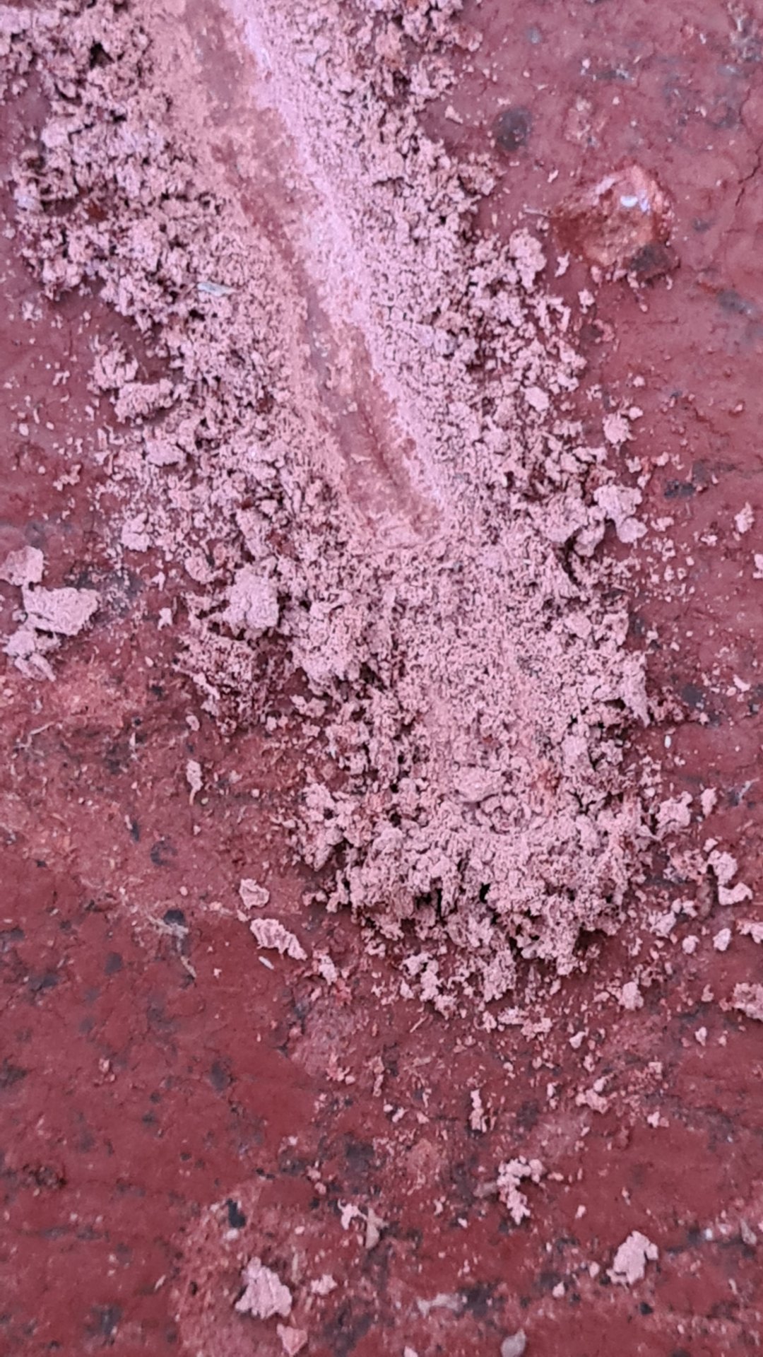

    Wir haben ein Haus Baujahr 1922 gekauft und wollen die Fußböden erneuern und eine FUßbodenheizung einbauen. Nachdem in den oberen Etagen unter den Ochsenblutdielen eine Schlacke/Ascheschüttung zum vorschein kam, ist das Bild in der Küche im Erdgeschoss ein anderes. Es kommt ein rötlcher, eher fester Bodenbelag zum Vorschein, der sich mit dem Schraubendreher abbröseln lässt (siehe Foto). Bevor wir da jetzt rangehen, stellt sich natürlich die Frage: Was könnte es sein? Ist es unbedenklich?
    Über eure Ideen würde ich mich wieder sehr freuen.

    Gibt es auch ein Bild, auf dem man ein bisschen von dem Belag sieht und nicht nur Dreck?
    Und der ist wirklich unter den Dielen?

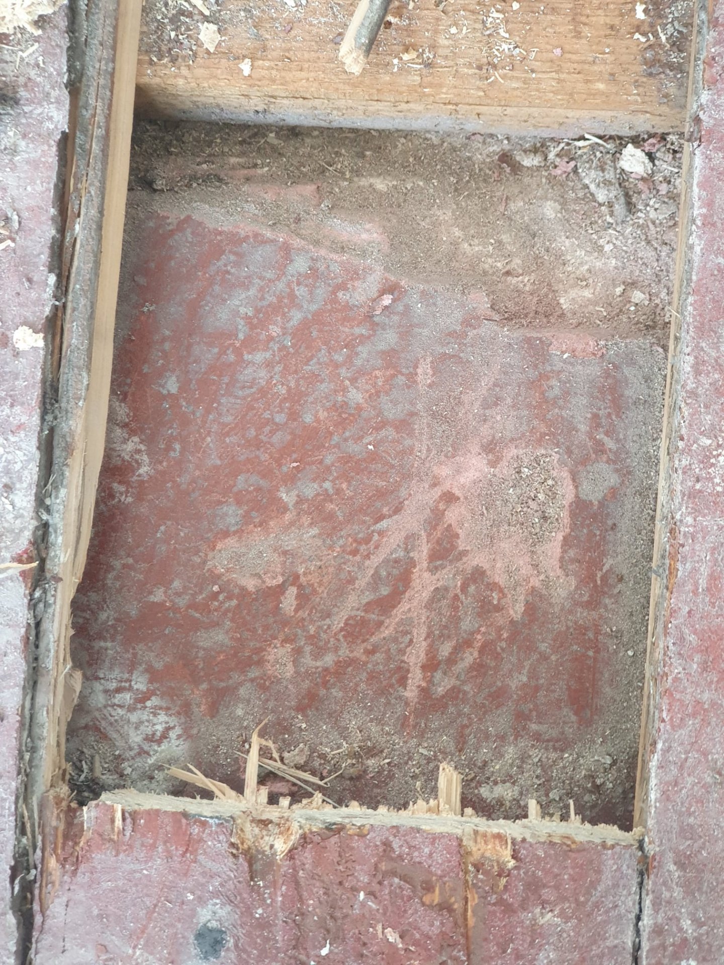

    Mehr als die eine Diele haben wir bislang nicht raus. Ja, es ist tatsächlich unter den Dielen. Evtl eine Art Estrich? Es ist aber nicht so hart, sondern eher weicher als normaler Estrich. Bzgl Bild versuche ich nachher, ob man den Dreck wegfegen kann. Gerade habe ich nur das.

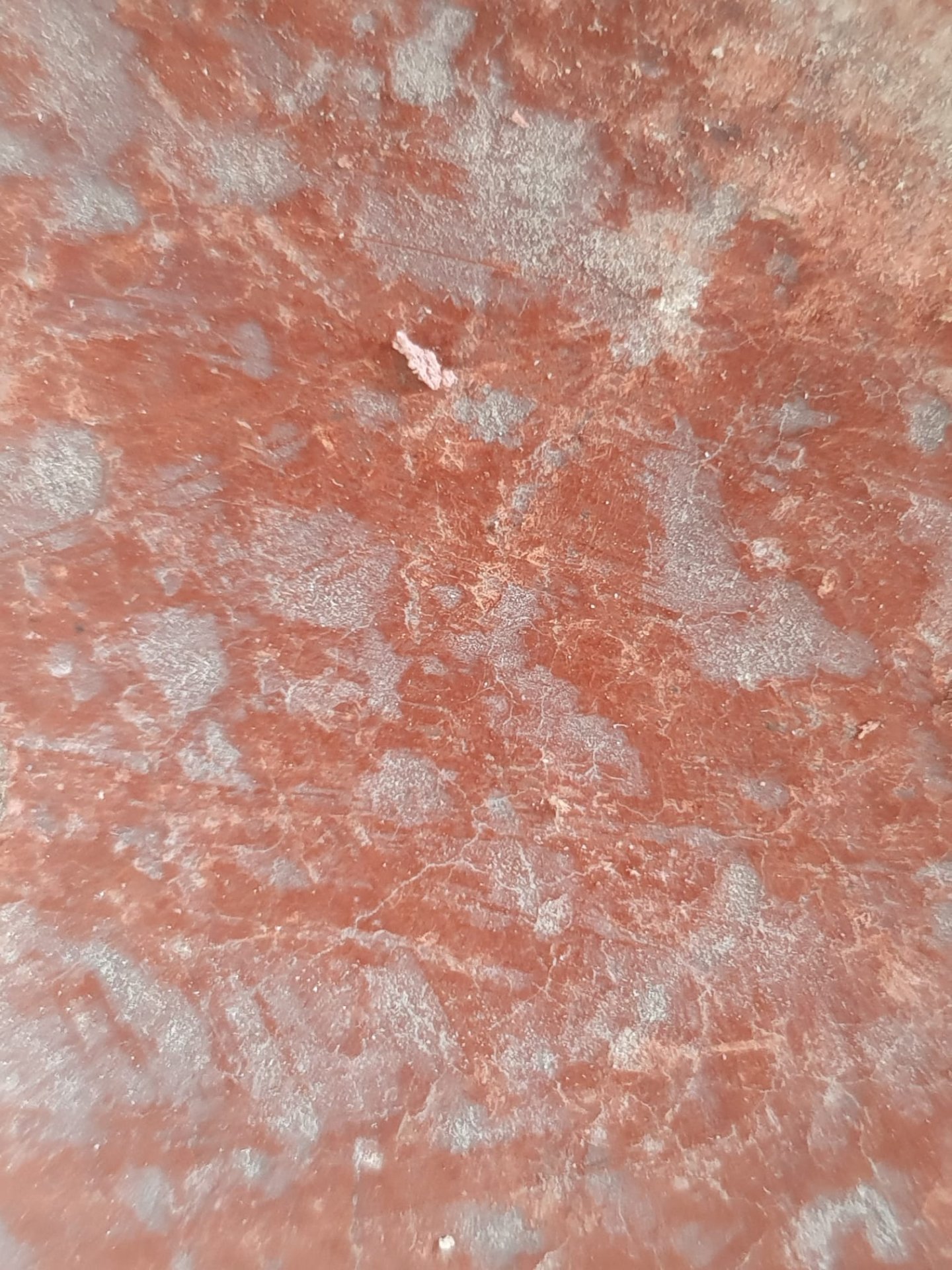

    Es ist ein bisschen gummimäßig, aber trockener.

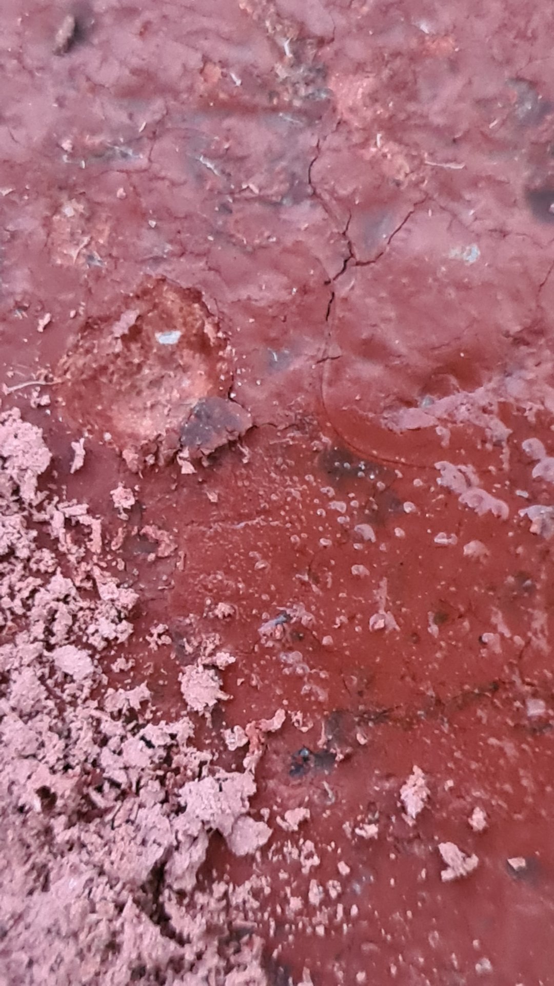

    Die helleren Kratzer sind ducrch kratzen mit dem Schraubenzieher entstanden undxes hat sich das im Anfangspost angehängte vröselige Bild ergeben. IMG-20230930-WA0004.jpg

    Es hat die klassische Rotfärbung von Magnesiaestrichen. Das könnte ein abgemagertes Steinholz sein… Mach mal sauber und dann kratz stärker und zeig dann die Brösel und die Narbe.

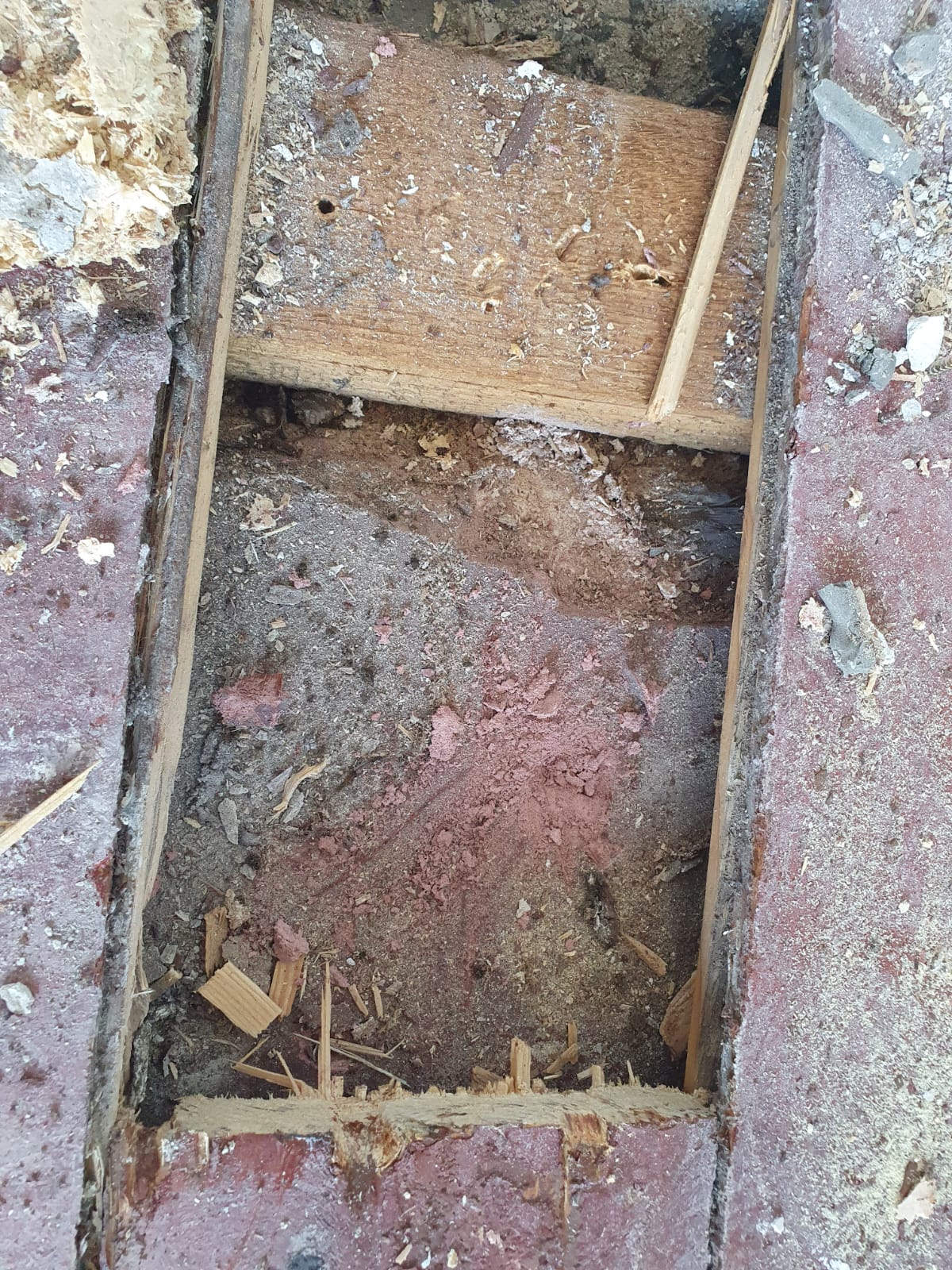

    Das war mal der Fußboden und irgendwann kam das Holzgedöns drüber

    Das denke ich eher nicht, da diese Ochsenblutdielen hier in der ganzen Siedlung der ursprüngliche Bodenbelag war.

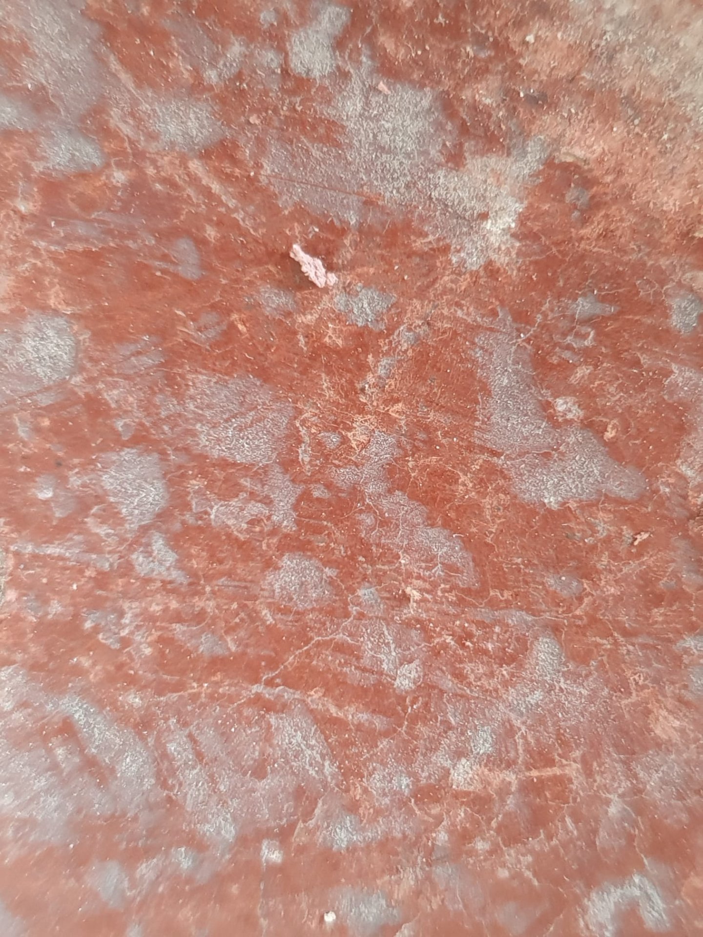

    20230930_163613.jpg 20230930_163550.jpg 20230930_163605.jpg 20230930_163613.jpg

    Da hatte man gefärbten Magnesiabinder zur Hand und den dann mit mit viel zu feinen Holzspänen zum gebundenen Einschub verwurstelt… Meine Meinung. Klarheit bringen nur die Laboruntersuchungen für teuer Geld…
    Dass die damals die Sache mit dem Ochsenblut etwas zu wörtlich genommen haben ist auch noch denkbar. Unsere Altvorderen waren da nicht ganz so zimperlich…

    Darunter kommt die Stampfbeton Kellerdecke. Welche Funktion könnte dann diese Binder-Holz-Mischung haben? Estricheesatz?

    Wir haben jetzt eine Laboruntersuchung in die Wege geleitet. Eigentlich war es ja noch vor der Asbesthochzeit, aber sicher ist sicher.

    Es ist tatsächlich Asbest enthalten :(
