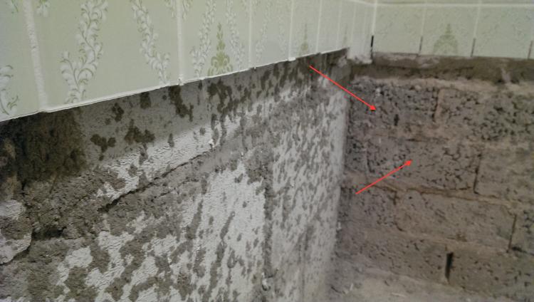

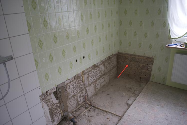

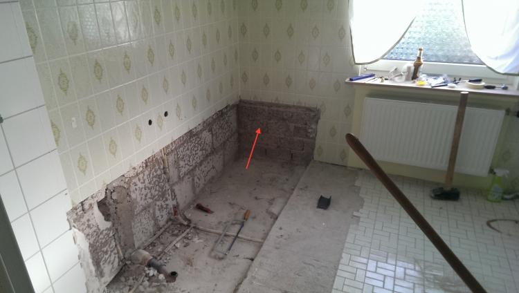

    Ich versuche hier gerade für unseren Altbau Bj. 1972 den U-Wert der Wände mittel U-Wert-Rechner zu berechnen.
    Laut vorliegender Baubeschreibung ist die Außenwand 2 schalig.
    Innen 24cm Kalksandstein, 2cm Glaswolle, außen 11,5cm Klinker.
    Mir ist nun aber eingefallen, dass wir im Zuge unserer Renovierung die Badewanne raußgeschmissen haben und die Außenwand so gar nicht nach Kalksandstein aussah.
    Vielleicht kann mir jemand anhand der Bilder (die ich vor einem Jahr während der Renovierung geschossen habe) sagen, was das für eine Steinart ist. Kalksandstein ist es definitiv nicht.
    Der Stein ist grau und großporig gewesen.

    hallo
    bims-hohlblockstein l/b/h 490/240/240 mm zusammen mit den 2cm ??? glaswolle für heutige anforderungen U-wert unterirdisch.
