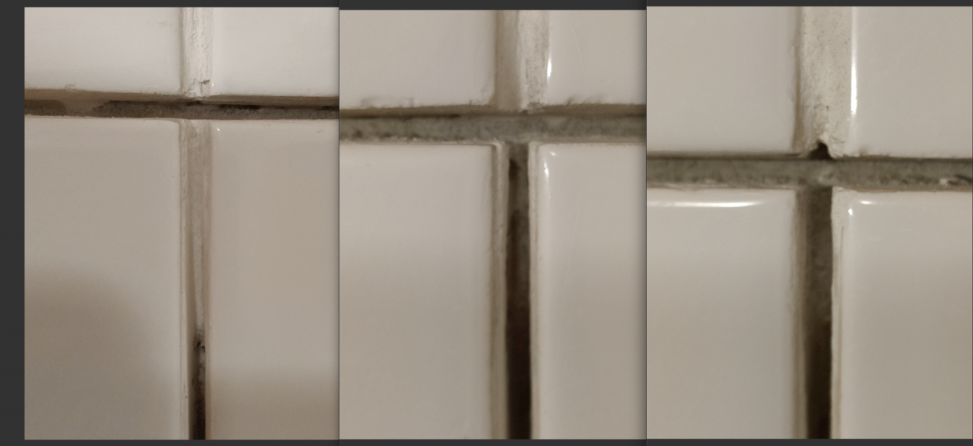

    Bin nicht sicher, ob die Frage richtig formuliert ist (die Terminologie ist mir fremd)
    Welche Methode/Material soll man (wenn überhaupt) verwenden, um die alte, aufgemachte Fugen abzudichten? Etwas in die fugen-spalten einpressen, bevor man sie verfugt?
    Die aufgemachte Fugen (ist das überhaupt richtige Bezeichnung?) sind an der rechten Seite von der Wanne, da wurde immer geduscht und waren schon teilweise verschimmelt und dreckig.

    Aldo wenn da eine neue Wanne eingebaut wird, dann bitte mit Fugendichtband korrekt anschließen.
    Ansonsten zur Wanne hin Silikon und in der Raumecke auch.
    Die Fliesenfläche kannst Du mit fester Fuge nachverfugen.
    Erstmal sollte der Schimmel entfernt werden.

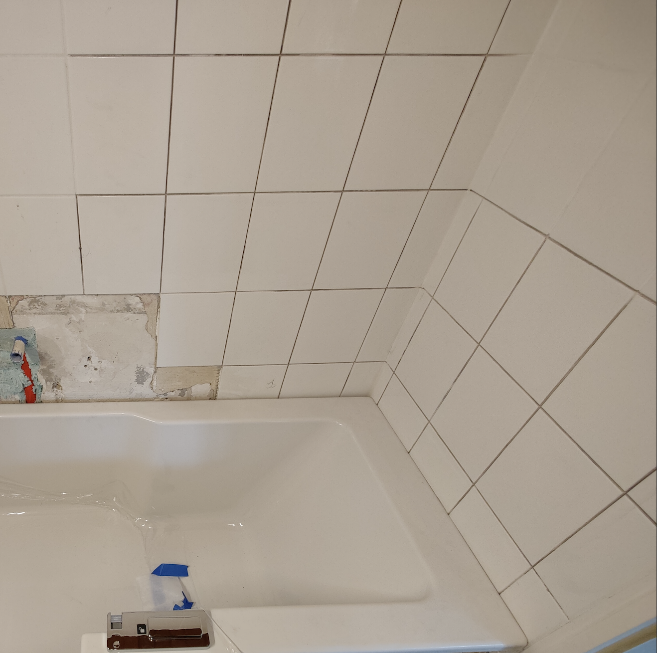

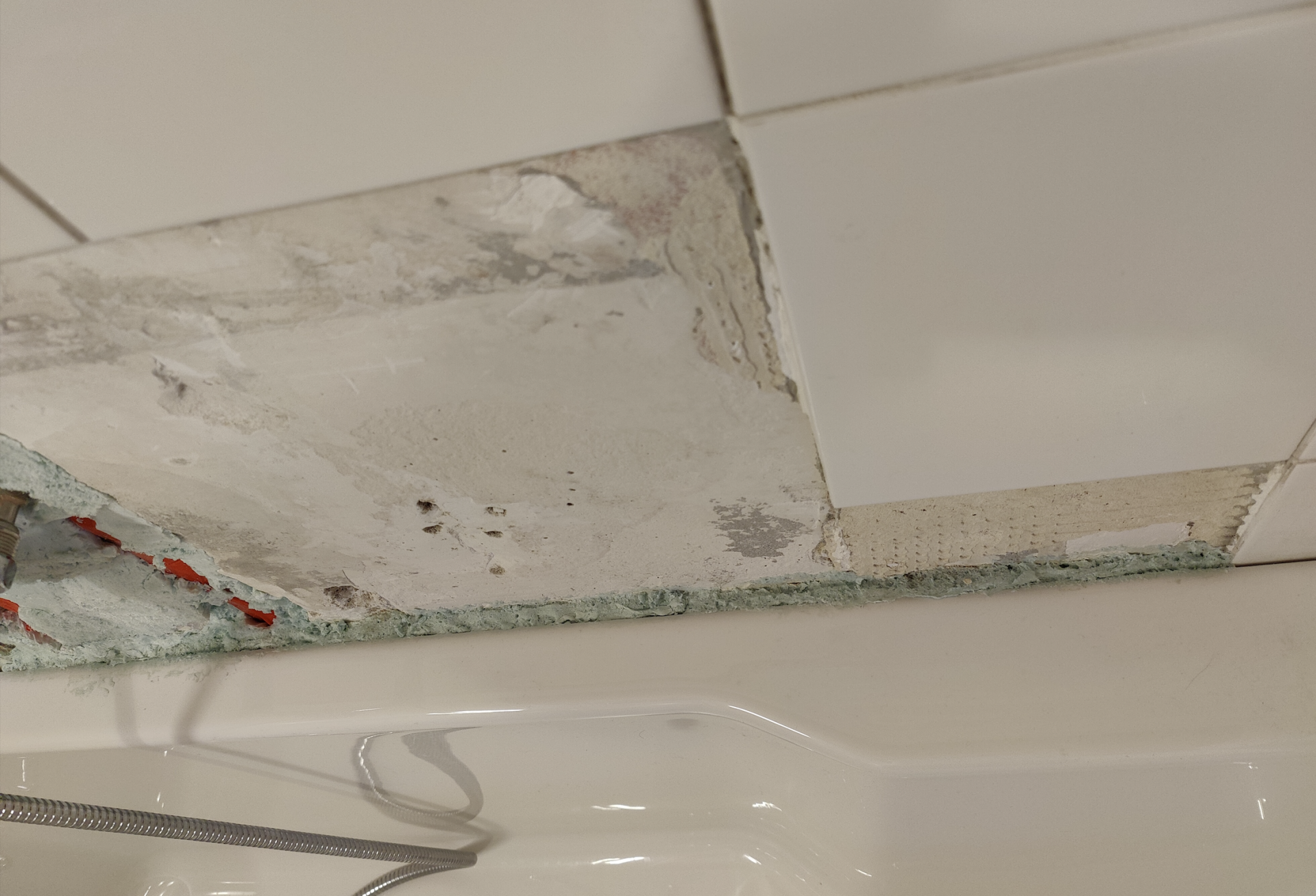

    Die Wanne ist bereits eingebaut.
    Die Fliesen, bis auf den Bereich wo die Fliesen entfernt wurden, sind die alten, Du meinst Dichtband in dem Fliesen freien Bereich (4 Fliesen, lezte Reihe)?
    So schauts nach dem Einbau aus, Schaum in der Spalte.

    Upps,
    Auf dem Foto sehe ich keine Abdichtung hinter den Wandfliesen ! Wird da immer auch schon geduscht ?
    Wenn da im Stehen geduscht wird, muss hinter den Wandfliesen bist Höhe ca. 2,00 Meter eine Abdichtung hin. Sowas macht der Fliesenleger.

    Ja, da wird immer geduscht.
    Dort wo die Fliesen abgemacht worden sind, ist keine Abdichtung mehr, ist halt mit den Fliesen entfernt worden.
    Sonst ist da eine rote Schicht (die Abdichtung?) unter dem Fliesenkleber, kann man rechts oben auf dem Bild sehen.
