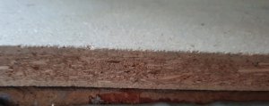

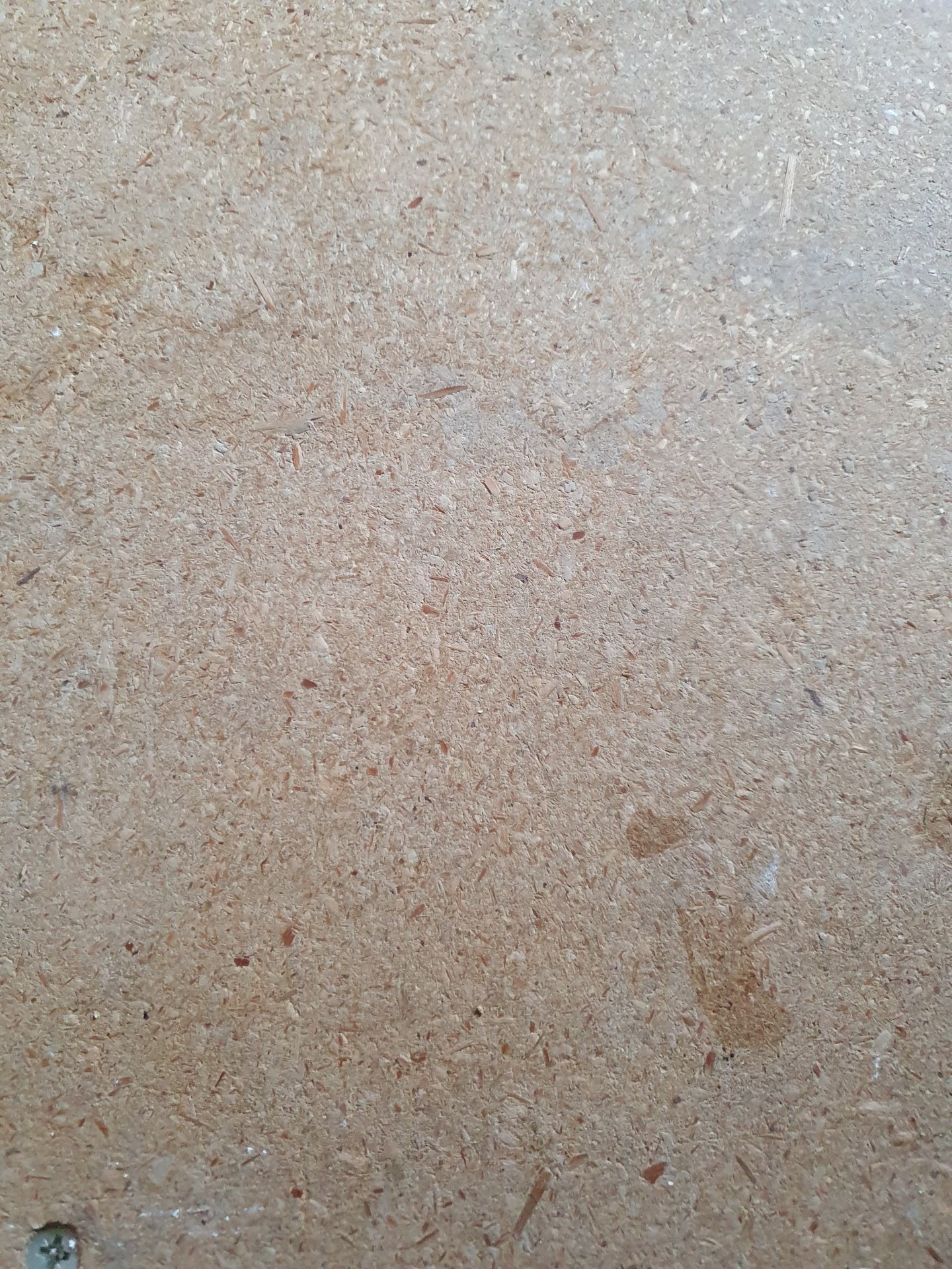

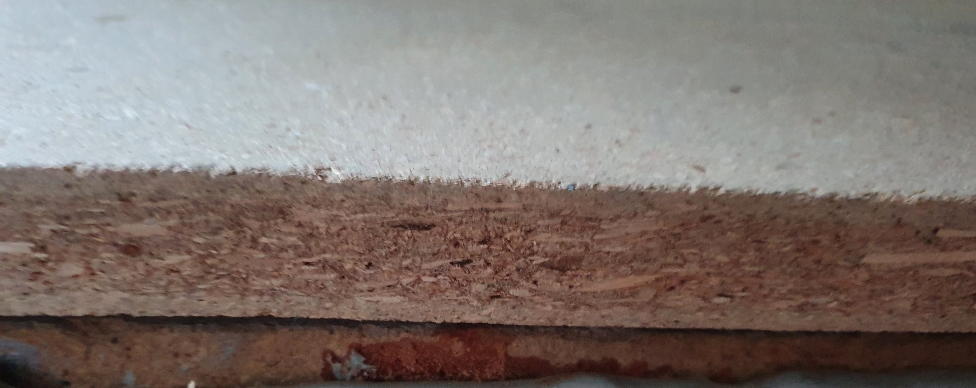

    anbei zwei Bilder mit der Fragestellung um welches Holzmaterial / um welche Holzplatten es sich hier handeln könnte?
    Hintergrund:
    Mit diesen Platten ist unser Dachboden ausgelegt. Die darunter liegende obere Geschossdecke, sowie das gesamte Satteldach, ist mit Glaswolle aus 1993 (nach Test KI Wert von 18,3 - also mutmaßlich Krebserregend beim Einatmen der Fasern) gedämmt.
    Damit unser Sohn auch den Dachboden betreten kann, habe ich mir gedacht, mache ich alle noch offenen Fugen zwischen den Platten mit Silikon dicht. Seitdem wir an unserem Anbau (Flachdach) einen Wasserschaden hatten, habe ich auch viel über Tauwasser und Taupunkt usw. gelesen und gehört.
    Um den Rechner von ubakus richtig zu nutzen, in der Hoffnung mir durch das Verschließen der Fugen mit Silikon kein Problem geschaffen zu haben, frage ich nun nach dem Material der Platte. Es gibt ja doch die ein oder andere Holzplatte. Ggf. kann ein geschulter Blick mir hier eine Antwort geben?
  2. #2 Fabian Weber, 08.01.2024
    15.335
    5.945
    Spannplatte/Verlegeplatte.

    Welche Platte sollte ich bei ubakus auswählen?
    - Spanplatte
    - MDF 500
    - MDF 750
    - Novopan P3 Verlegespanplatte
    oder eine gänzlich andere?

    Nimm die Novopan.
    MDF ist es nicht.
    Sind die Platten nicht mit Nut und Feder verlegt?
    Dann müsstest Du doch gar nichts machen.

    Das ist ne normale Spanplatte

    Die `dicke Folie ´ ( PE ) kannst als Dampfsperre / bremse betrachten. Die Spanplatte wird V 100 sein.
    Zur damaligen Zeit völlig normal.....
