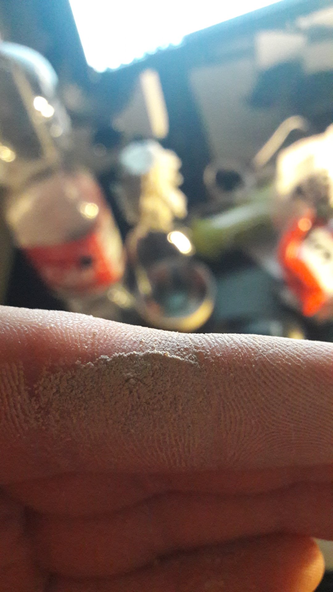

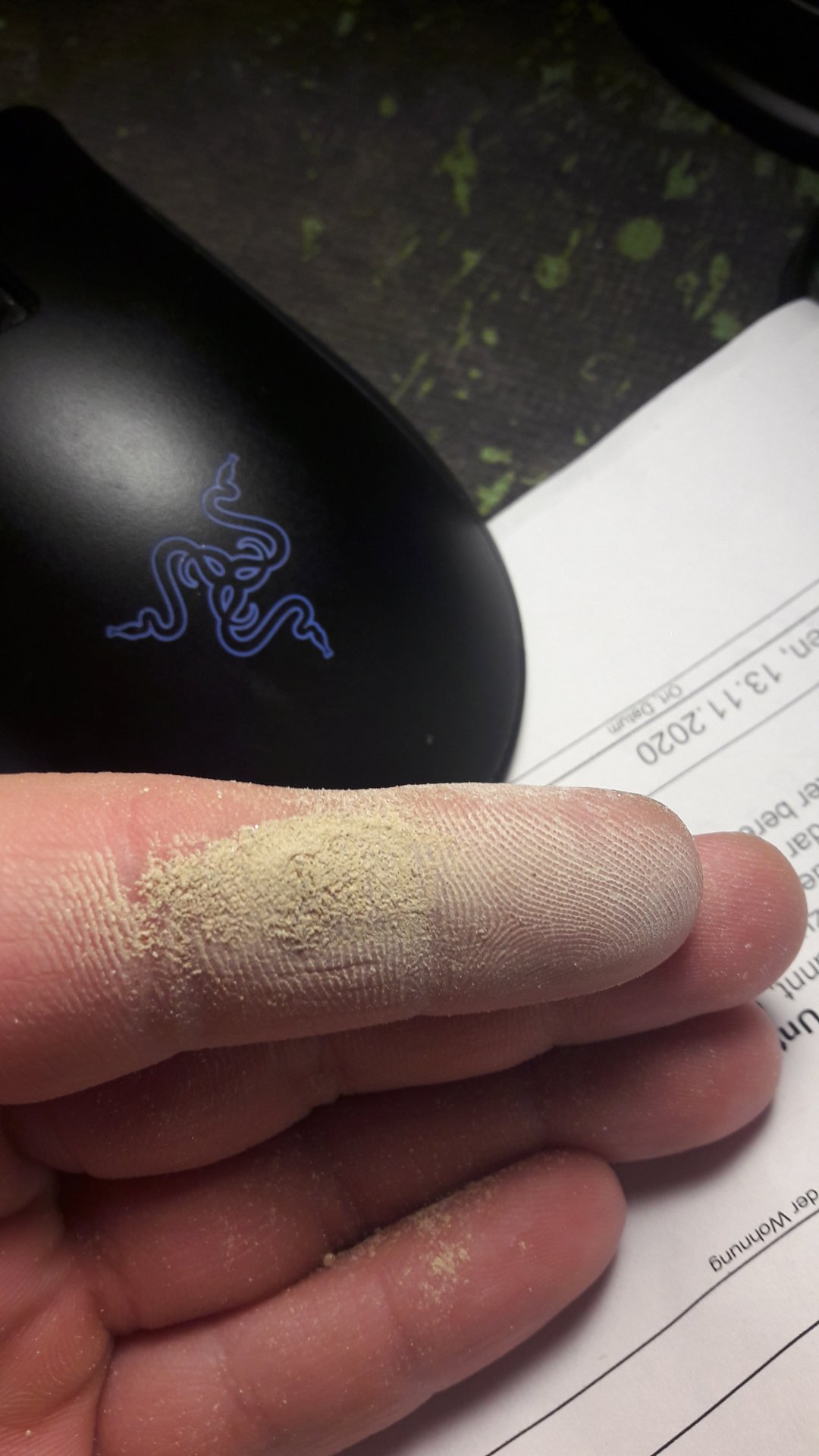

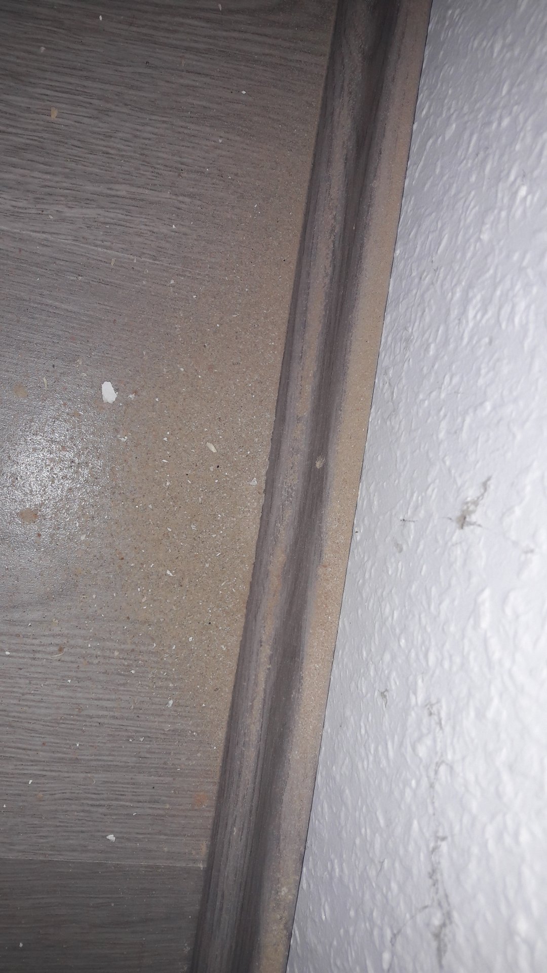

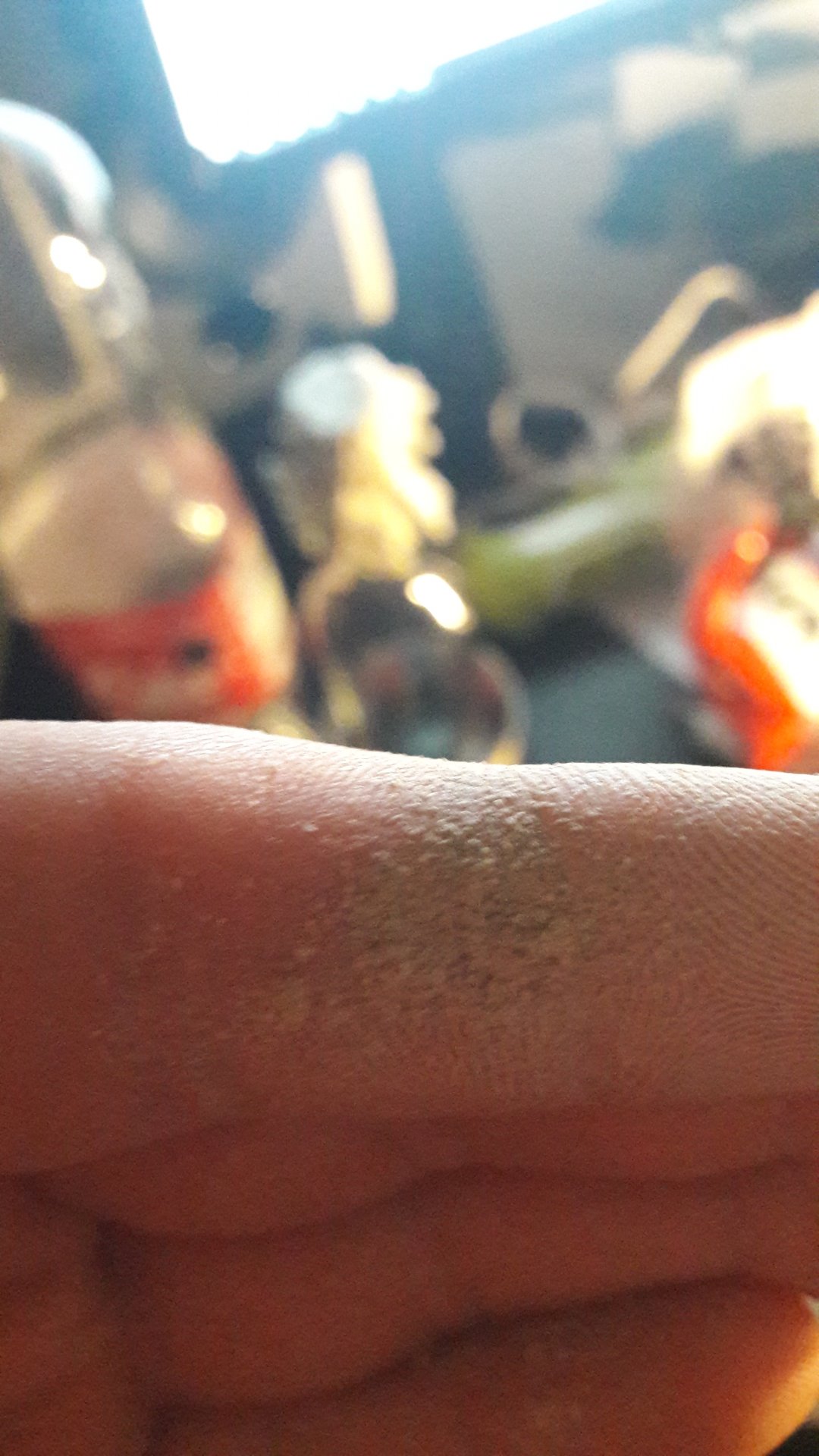

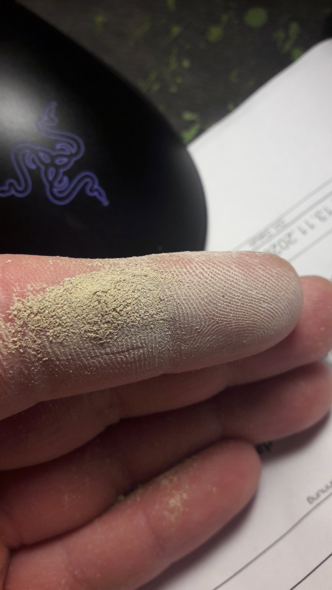

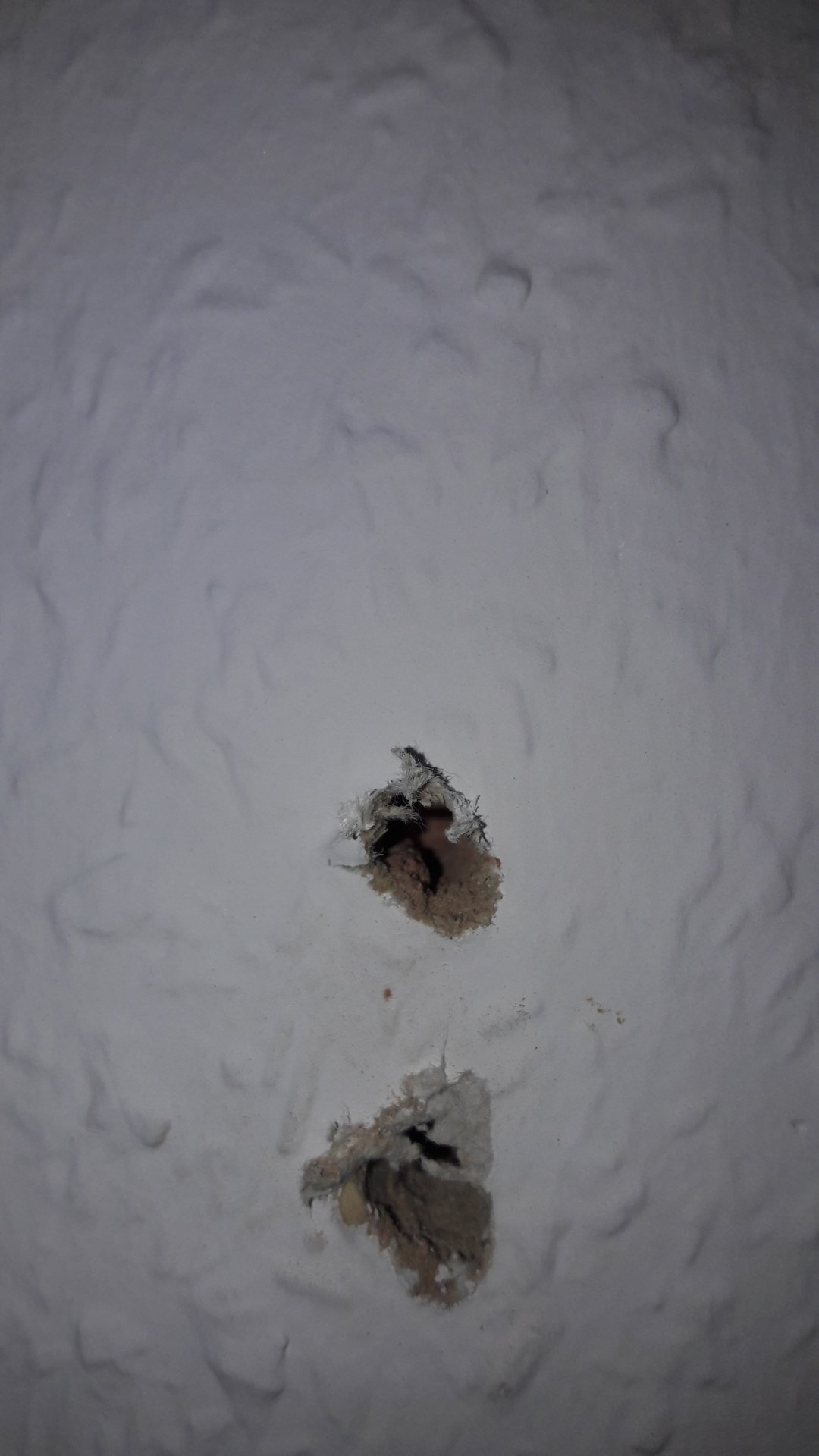

    Hallo liebes Forum!
    Ich befinde mich eig. im Altbau. Entschuldigt, dass ich hier poste, aber "Mauerwerk" passt am besten zu meinem Anliegen.
    Könnt ihr mir helfen, zu identifizieren, woraus meine Wand besteht? Ich bin frisch eingezogen und würde sehr gerne meinen Fernseher (55 Zoll, etwa 30-35kg schätze ich) an die Wand bringen.
    Mit Hilfen aus dem Internet komme ich nicht wirklich zurecht. Die Beschreibungen treffen irgendwie alle auf meinen Bohrstaub zu.
    Könnt ihr erkennen, woraus die Wand besteht?

    sieht für mich erst mal nach dreckigen Fingern aus........
    (Spässle gmacht)
    könnte es sein, dass du eine Mörtelfuge erwischt hast?

    Hmmm, hab an 3 Stellen in 2 unterschiedlichen Höhen gebohrt... Wäre schon arg unglücklich :D
    Ich hab aktuell keinen Leitungsfinder und hab etwas Schiss, wild tief(er) rumzubohren. Ich schau mal, ob ich das Ding wiederbeleben kann, damit ich mit nem größeren Bohrer tiefer und an mehreren Stellen probebohren kann.

    stell doch mal ein foto vom loch in der wand ein ?

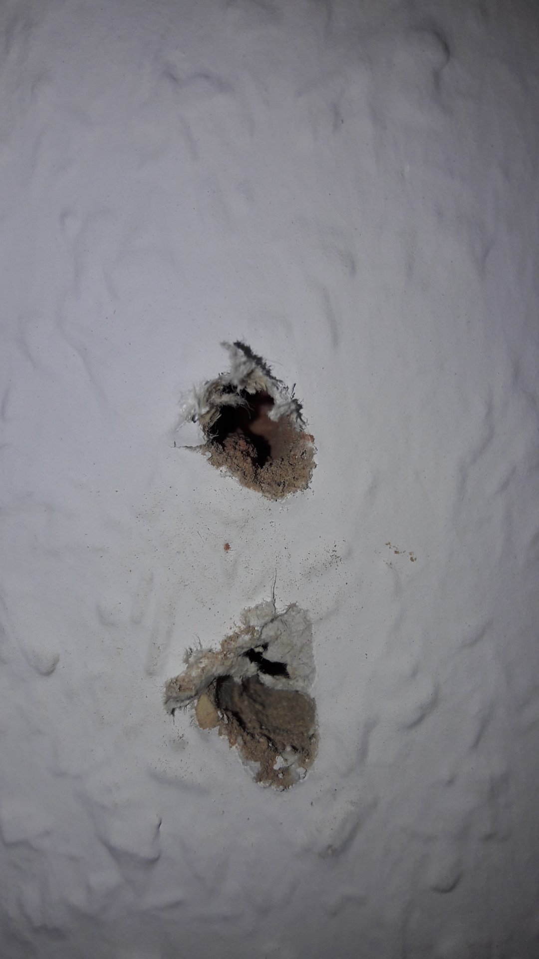

    Also es wird rötlicher, wenn ich tiefer bohre. Wohl doch Ziegel?
    Oder ist das Lochstein?
    Hab Angst, Universaldübel zu nehmen. Nicht, dass sie nicht ausreichen und mir der TV runterknallt und ne halbe Wand mitnimmt.. :/

    Alte Tapeten, alte Farbe, sandiger Putz und ganz normale Ziegel?
    ob die Schraube fest ist merkst du doch ! Für den Angst Zuschlag kannst du gerne Fischer verbundanker / schwerlastanker oder Ähnliches nehmen mit Verbundmörtel
    dann kannst du dich auch noch dran hängen

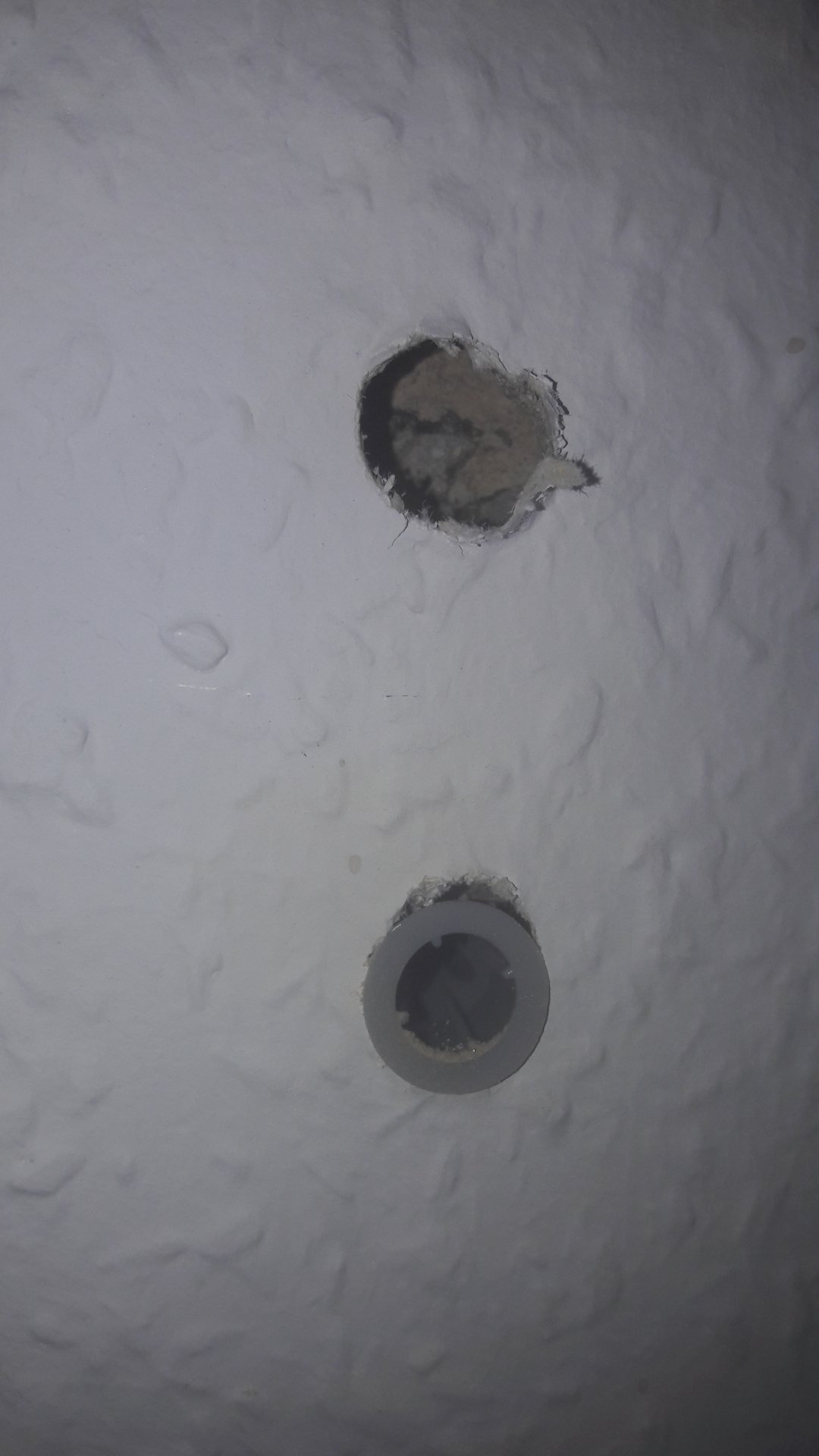

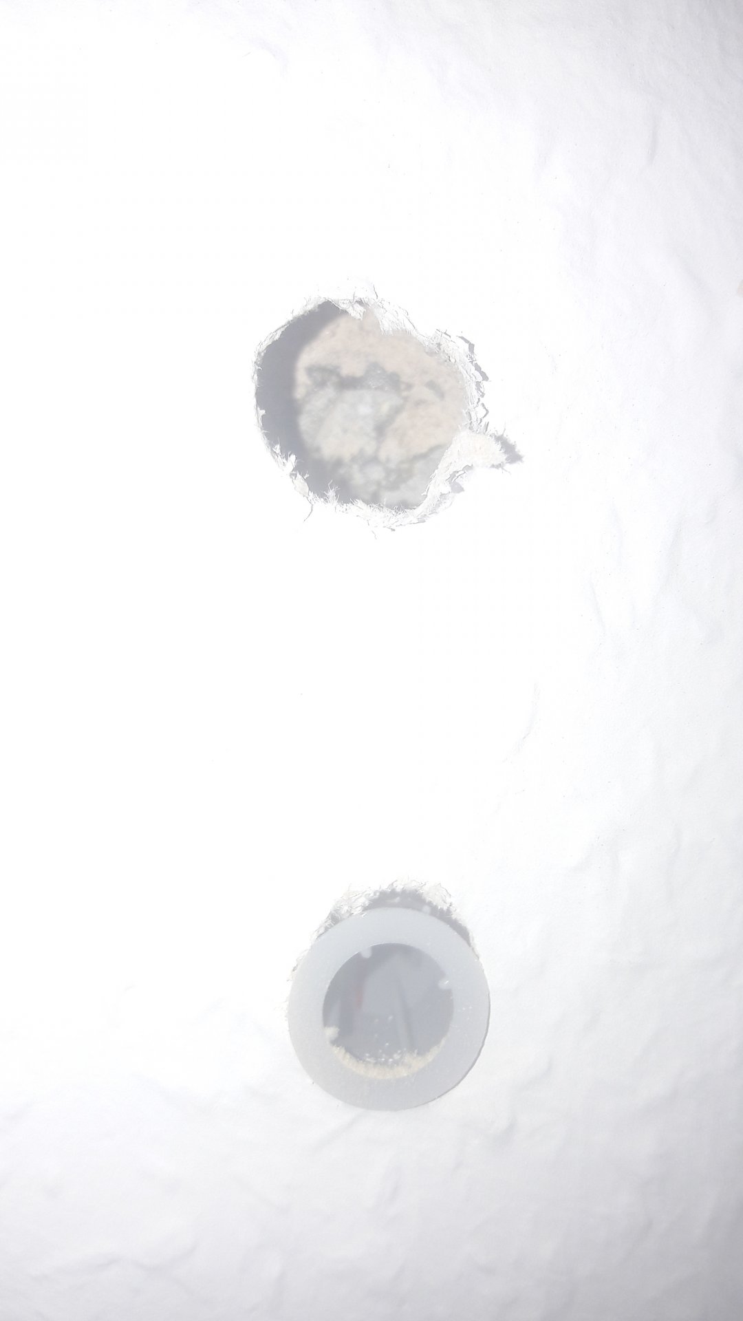

    Ich habe jetzt eine Halterung der Eigenmarke eines großen Onlinehändlers gekauft.
    Dszu die Fischer Duopower-Dübel 10x80, da sollte nichts mehr runterkrachen.
    Aber!
    Beim Bohren des ersten Lochs klappte alles wunderbar. Beim zweiten, oben drüber, stoße ich auf sehr harten Widerstand. Der Bohrer raucht gut, im Loch ist es schwärzlich.
    Ist das ein Rohr? Oder ist es üblich, bei Ziegeln auch Stein zu verwenden? Mein Ortungsgerät meint, es sei kein Rohr, aber so ganz traue ich dem Ding nicht. Und für mich persönlich sieht das auch nicht wie ein Rohr aus, aber ich hab von sowas ja eig. keine Ahnung.
