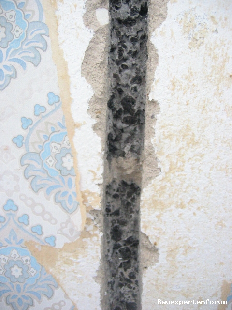

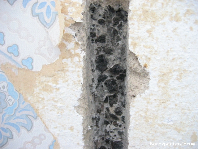

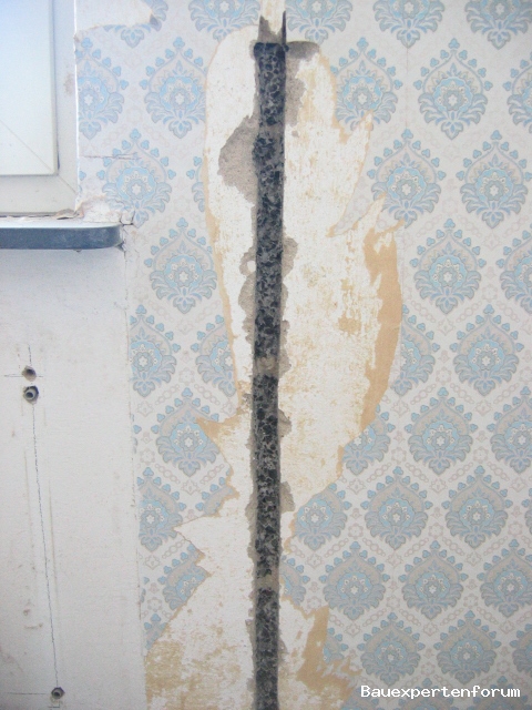

    Vorab, ein Foto kann ich erst morgen einstellen.
    Soll sich angeblich um ein zweischaliges Mauerwerk handeln. Dicke 30 cm , 2 x 1/2 Stein.
    Baujahr ist 1958.
    Die Innenmauern sind auch ganz normal aus Kalksandstein.
    Die Aussenmauern, auf jeden Fall, dass was man bei den Schlitzen der Elektriker sieht, sieht irgendwie aus wie schwarze Kügelchen in Zement?
    Kann mir jemand sagen, was das ist?

    Ok. habe gerade gesehen, dass ich im Neubaubereich bin :shades
    Hoffe es findet trotzdem jemand den Beitrag bzw kennt sich aus.
    Hier die Fotos:
    Herzlichen Dank schonmal im voraus.

    das sind eher keine kügelchen , das ist basalt als zuschlag des betons der hohlkammersteine oder wie dinger genau heissen ....... hab ich auch

    Mal meine Vermutung: Da das Haus in den 50er Jahren gebaut wurde, könnte es sein, dass da Kraftwerksschlacke verarbeitet wurde. Heute nur noch als Granulat zu haben, damals jedoch auch in seiner Rohform, grob gebrochen und mit Kies und Zement zu Mauersteinen verarbeitet.
    Meine Erfahrung der letzten beiden Jahre aus vielen Besichtigungen von Häusern aus den 50ern ist, dass damals wohl alles als Baustoff herhalten musste, was aufzutreiben und billig war.

    ich würde mal als stink normale Bimssteine der 60-iger Jahre benennen.

    ok, hatte mich auch über das recht große format und die optik gewundert (höhe ca 23 cm).
    die innenmauern und die mauer der schranknische unterm fenster sind halt ganz "normal" aus gelochtem kalksandstein
    dann noch eine weitere frage hinterher :winken
    wo wäre der stein denn so ca. von der wärmeleitfähigkeit her einzuordnen?

    Eine weitere Möglichkeit ist mittlerweile auch dazu gekommen.
    Meine Frau hat heute mal unseren Elektriker auf die Steine angesprochen.
    Laut dem handelt es sich um Leca (Blähton) - Steine. Wohl hergestellt von einem lokalen Bauunternehmen / Betonwerk. Ist ihm hier schon in diversen Altbauten bei Elektroinstallationen untergekommen.
