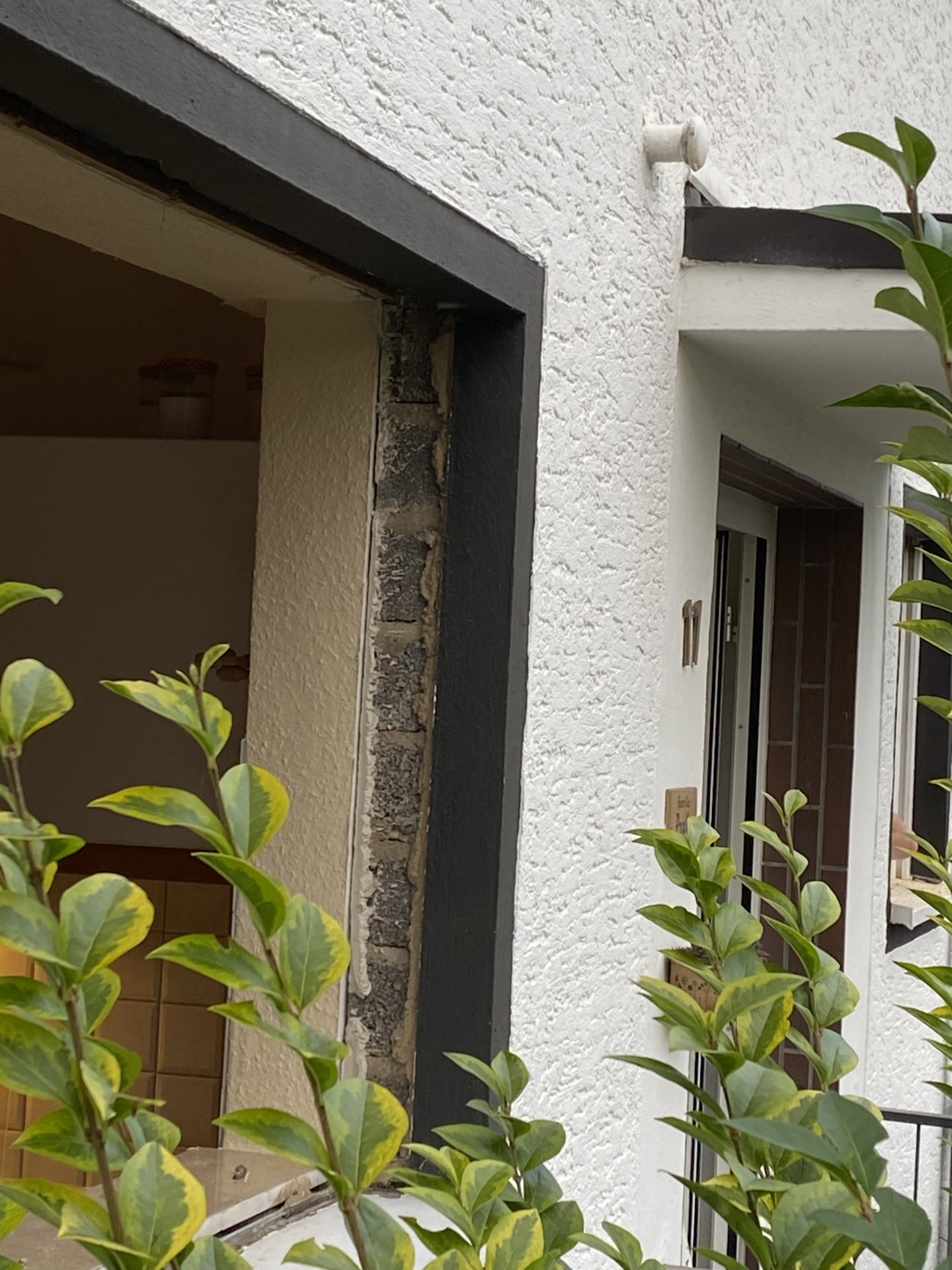

Diskutiere Welches Mauerwerk im Mauerwerk Forum im Bereich Neubau; Hallo, kann mir jemand sagen um welches Mauerwerk es sich handelt? das Haus ist Baujahr 1971. Vielen Dank!
  1. #1 basti009, 09.10.2023
    basti009
    basti009
    25.05.2021
    74
    Vielen Dank!

    Könnte Bims sein, so würde ich die Struktur (soweit erkennbar) interpretieren. Leichte Steine?
  3. BaUT
    9.265
    5.813
    30er Mauerwerksdicke zzgl. Innen- und Außenputz?
    Hbl-Mauerwerk ! Also Leichtbeton-Hohlblockstein.

    Wurde sowas auch im Keller verwendet oder kann ich davon ausgehen das im Keller anderes Mauerwerk vorhanden sein wird?
    Falls dich, wäre das Mauerwerk, falls der Keller mal feucht wird, statisch ein Problem?

    Eher nicht. Mein Mitte 60er Haus hat auch anderes Mauerwerk im Keller.

    Welchen u wert dürften die hbl haben?
  7. BaUT
    9.265
    5.813
    Hängt ein wenig von der Steinrohdichte ab, aber grob geschätzt kann man folgende Werte annehmen:
    30er Mauerwerksdicke = U-wert rd. 0,9 - 1,0
    24er Mauerwerksdicke = U-wert rd. 1,1 - 1,2
