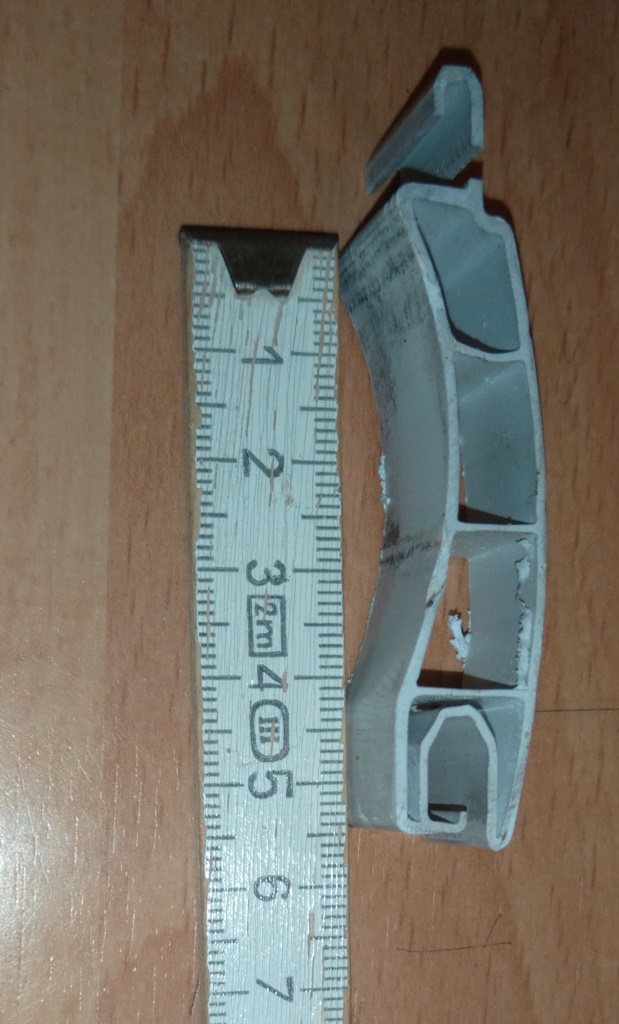

    Ich plane gerade Rollladenmotoren einzubauen.
    Dabei ist mir aufgefallen, dass bei ein paar Rollläden an der obersten Lamelle teilweise der Haken abgebrochen ist, an dem die Halter zur Welle befestigt sind. Daher würde ich gerne bei allen Läden die oberste Lamelle tauschen.
    Aber welche Lamellen brauche ich?
    Wenn ich das richtig verstanden habe, hat meine Lamelle eine Höhe von 55 mm. Die Breite ist 14 mm.
    Kann ich jede 55 mm Lamelle verwenden, oder muss es genau das gleiche Profil sein?
    Oder kann ich sogar eine 52 mm Lamelle verwenden? (Ist ja nur die oberste Lamelle, und auf die 3 mm wird es beim ganzen Rollladen ja nicht ankommen).
    Ich würde mich sehr über Antworten freuen.
    Grüße, e0mc2

    In der Regel passen nur Lamellen des jeweiligen Herstellers. Oft ist der Tausch auch eine Frickelei, weil an den Enden der Lamellen die Verbinder angetackert, angeklebt oder angeschweißt sind, je nach Fabrikat ist das ein Akt.

    OK, aber wie kann ich herausfinden, was für ein Hersteller / Modell die Rollläden sind?
    Sie sind vermutlich über 40 Jahre alt.
    Da wir gerade das ganze Haus sanieren, will ich aktuell nicht auch noch die Rollläden komplett tauschen, da sie eigentlich noch ganz gut aussehen.
    Außer, dass halt an ein paar an der obersten Lamelle der Haken teilweise abgebrochen ist...
    Ansonsten sind dir Lammellen nur ineinander geschoben und lassen sich problemlos trennen.

    Irgendwo auf einer Lamelle, der Schiene, der Achse oder innen im Kasten sollte sich eigentlich ein Herstellername finden.

    Könnte evtl. Kömmerling sein.

    Im Baumarkt z.B Globus bekommt man auch Lamellen. Halt doch dein Muster mal dagegen. Oft passen auch die von anderen Herstellern.

    Es gibt Anbieter von Komplett - Rollladenpanzern: Dort anhand der Beispielbilder das passende Profil erforschen.....bzw. annäherndes Profil
