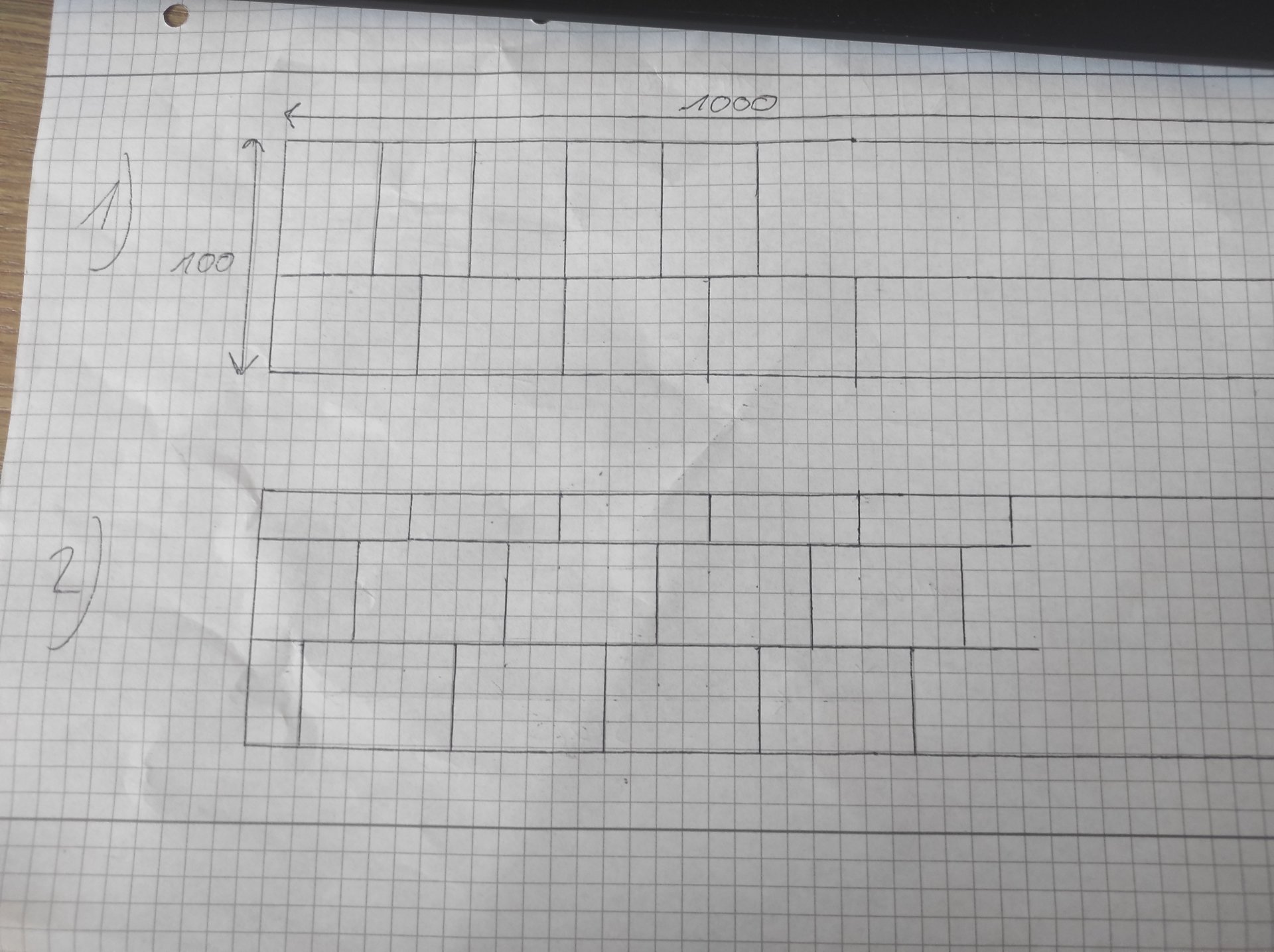

    ich würde gerne Terrassenplatten verlegen und mache mir gerade Gedanken über das Verlegemuster (s. Anhang Skizze). Verlegt werden soll ein Streifen, 100x1000cm. Die Platten sind 60x40cm.
    Variante 1: Die Platten längs und quer legen. Vorteil: Einfach, da keine Schneidarbeit. Nachteil: Sieht glaube ich bescheiden aus.
    Variante 2: Die Platten im Drittelverband verlegen. Dabei die eine Reihe in der Länge nach halbieren. Vorteil: Sieht glaube ich besser aus. Nachteil: Mehr Schneidarbeit (würde ich allerdings in Kauf nehmen, habe eh einen Nassschneider hier).
    Wie würde der Profi das verlegen?
    Ich bedanke mich im Voraus für eure Rückmeldung.

    Warum nicht 120cm?

    Bei 100cm breite würde ich die Verlegerichtung um 90° drehen und im Drittel Verband verlegen. Dann geht das zu allen Seiten genau auf und die hast keinen elendig langen Schlauch.

    Danke euch beiden. Ich werde es so machen wie du gesagt hast Sven.
    100cm aufgrund baulicher Gegebenheiten, 120cm war leider nicht möglich.
