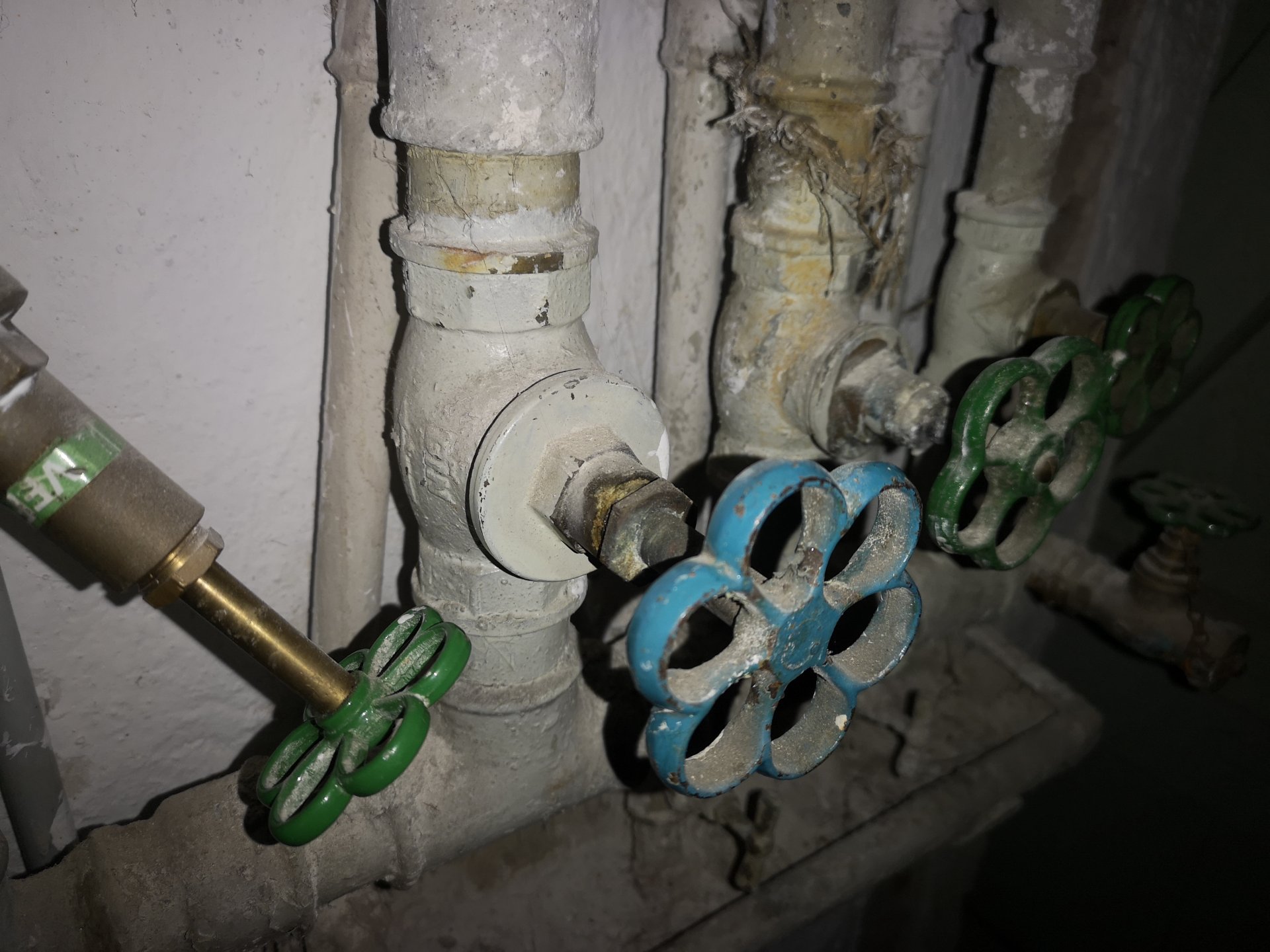

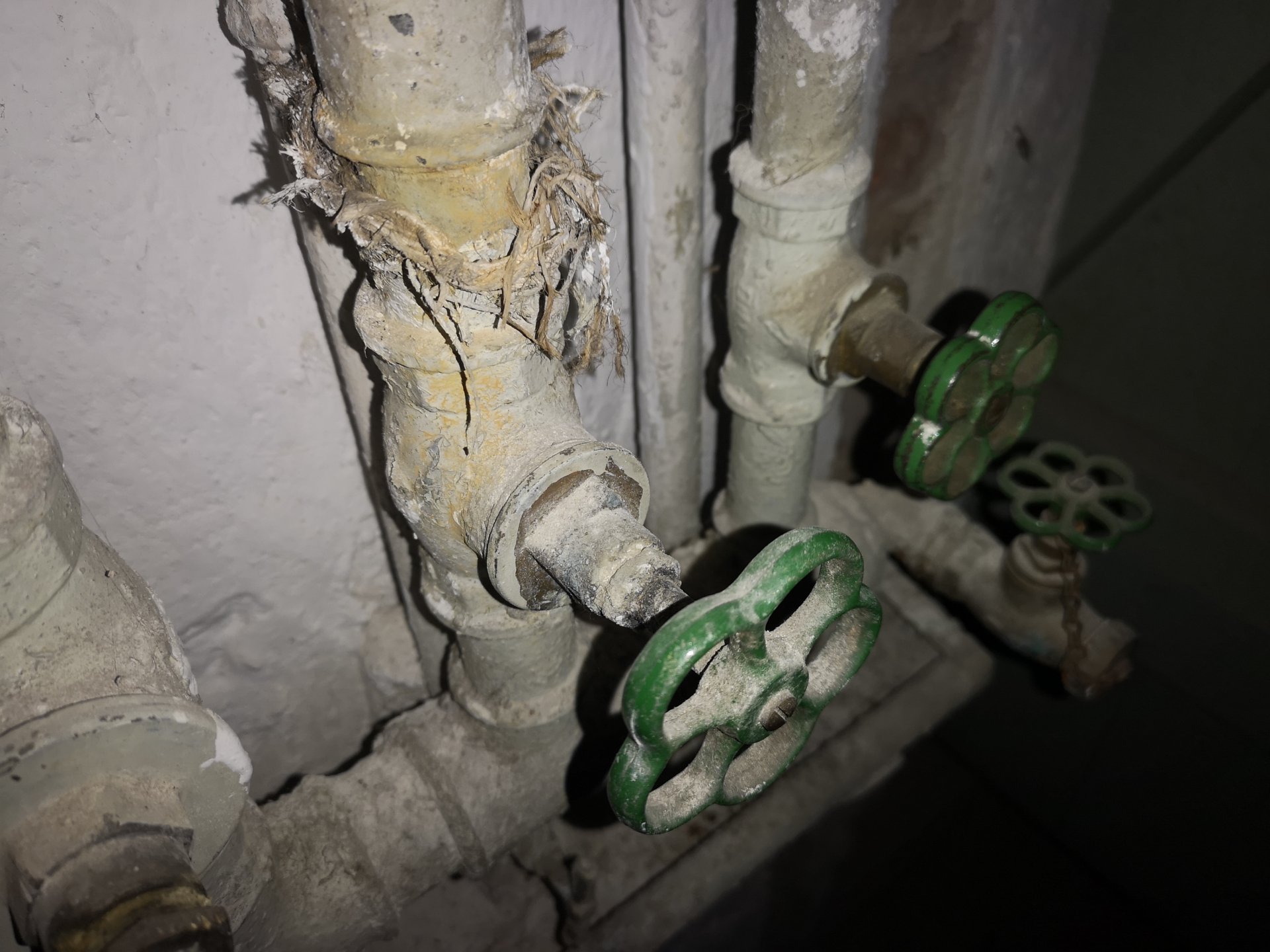

    ich möchte gerne die Oberteile von meinen Wasserventilen tauschen (Geradesitzventil).
    Leider sitzen die Ventile fest oder schliessen nicht mehr dicht ab...
    Die Wasserventile (3 Stück in unterschiedlichen Größen , Details siehe Bild) sind vermutlich aus den 50er / 60er.
    GIbt es hierzu noch passende Oberteile ?? oder muss gleich das ganze Ventil getauscht werden ?
    Falls ja, kann man das passende Oberteil vom äußerlichen her ermittlen ...oder muss dazu das Oberteil ausgebaut werden ??
    Vielen Dank wie immer für eure Hilfe..
    Gruss
    Achim

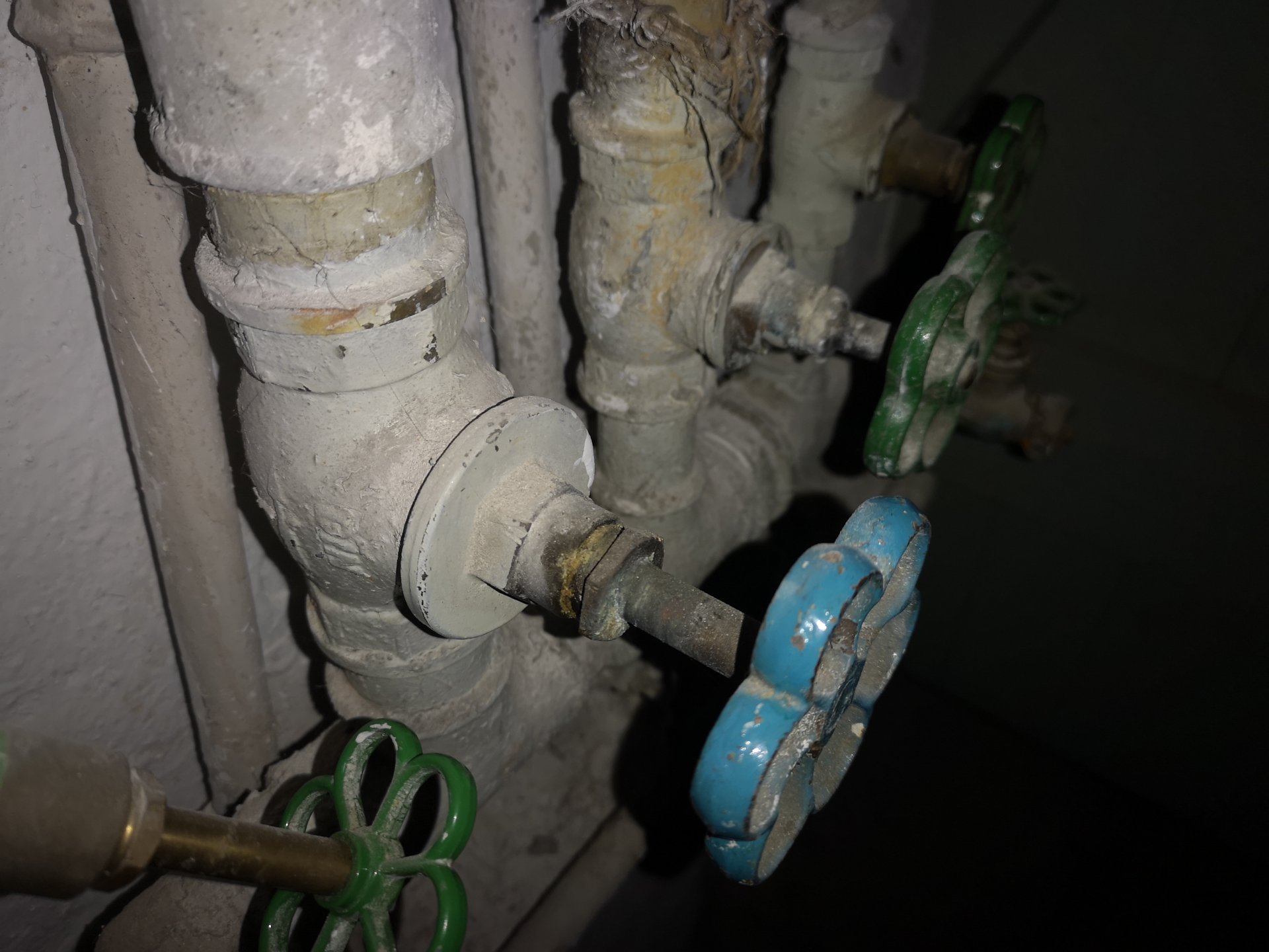

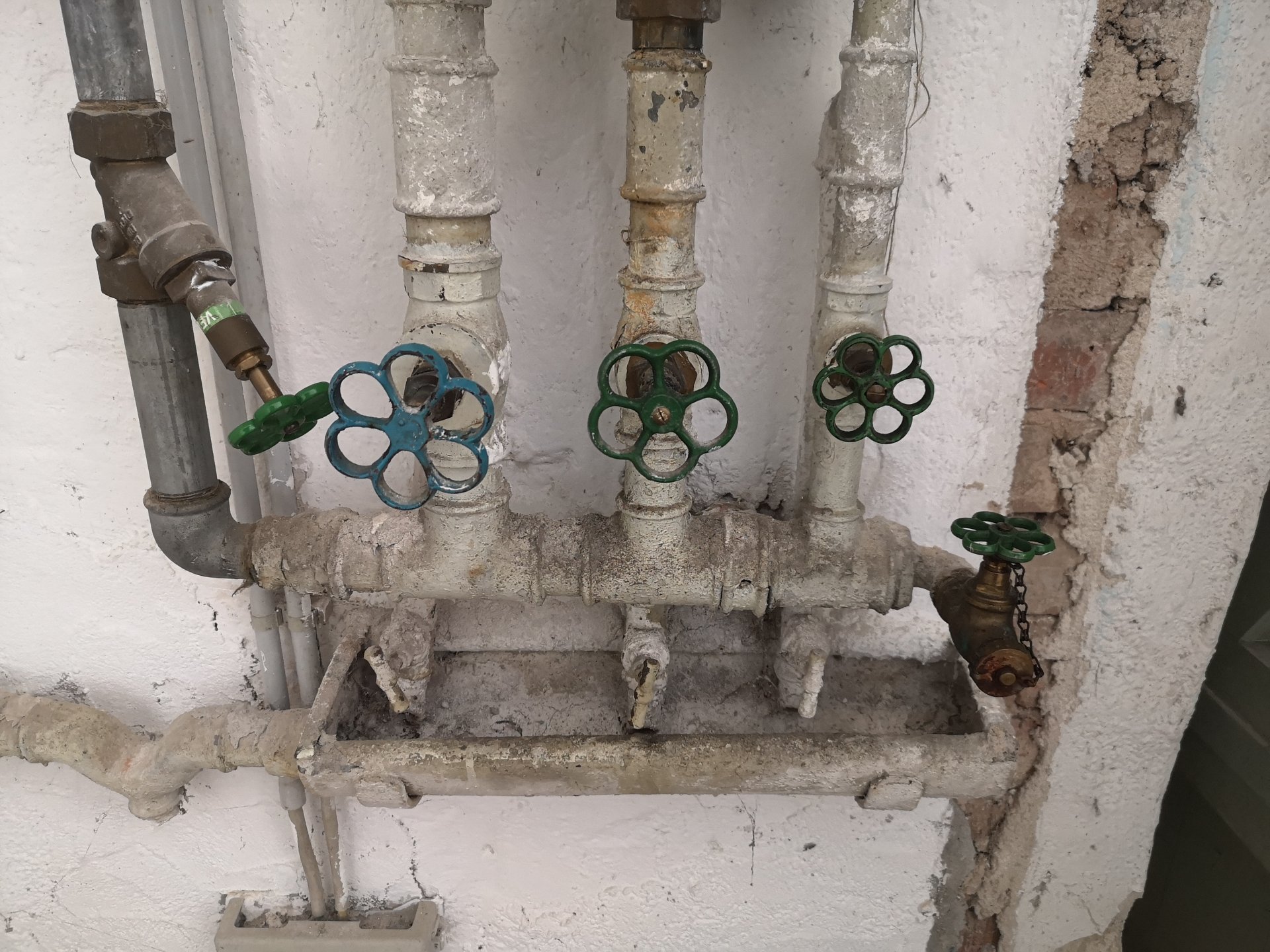

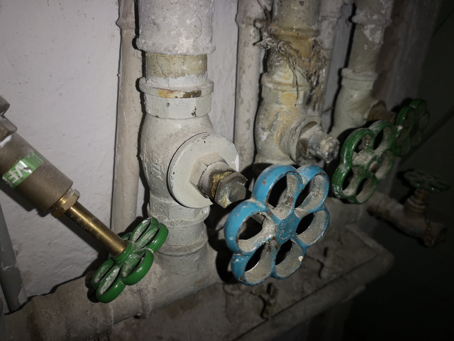

    Anbei ein paar bilder

    Normales SSV-Oberteil passt.

    Wie bereits geschrieben , habe ich 3 unterschiedliche Größen an Ventilen.... das jeweilige Wasserrohr hat folgende Größe
    - 3/4 Zoll
    - 1 Zoll
    - 1 1/4 Zoll
    Kann ich davon etwas ableiten , welche Größe ich benötige ?
    DAnke
    Achim
  5. SIL
    10.870
    4.216

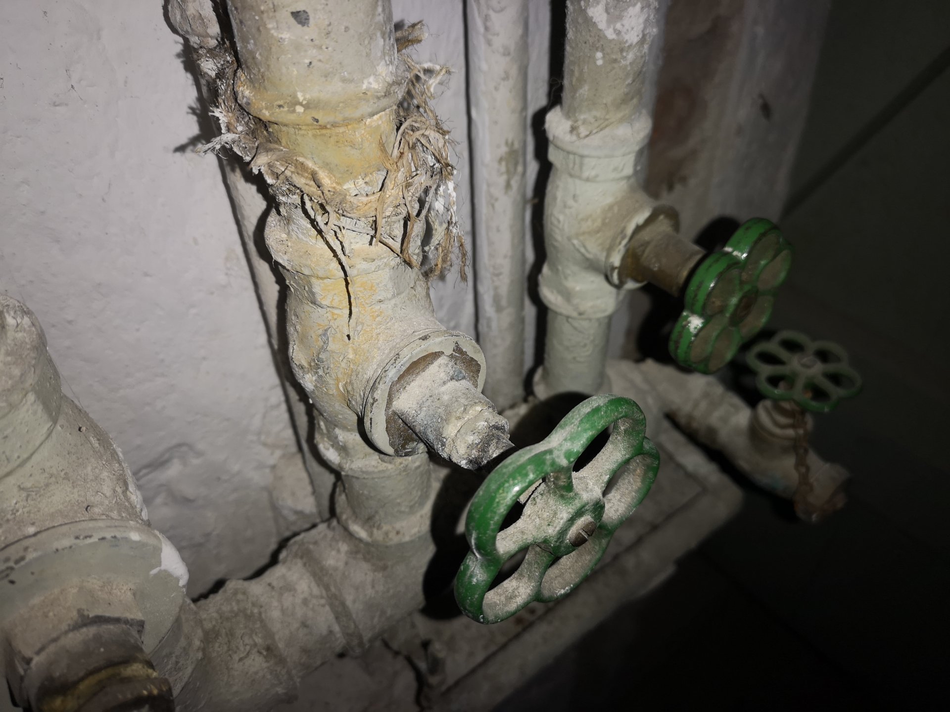

    Wenn du eine Drahtbürste nimmst und den Schmoddel dort entfernt hast , hat jeder Ventilkörper seine Größe, die ist dann klar ersichtlich.

    Die Ventile bzw Oberteile sind definitiv nicht aus den 50ern….
    wie beschrieben mit Drahtbürste freimachen
    Das mit dem blauen Rad wird vermutlich 1 1/4 sein und die beiden anderen 1 Zoll . Jetzt mal so geraten auf Basis des Photos
    die beiden mit den grünen Rädern sehen für mich gleich groß aus. Täuscht das ?

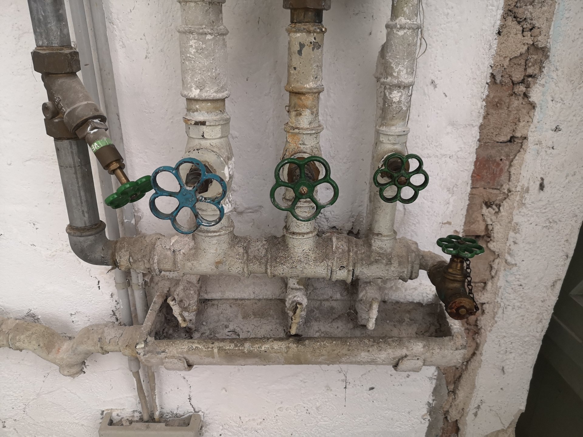

    danke für eure weitere Antworten .... die Historie vom Haus ist leider nicht bekannt, daher war das Baujahr eine reine Schätzung. Die Bude wurde aber auch schon zickfach tlw. renoviert :-) , daher können die Oberteile auch einiges jünger sein.
    die 3 Ventile haben unterschiedliche Größen , ich füge gleich noch weitere Bilder ein , ich denke das die Ventile 1 zu1 zu den Größen der Rohre passen .. also 1 1/4 ; 1 und 3/4 Zoll..
    Ich werde asap mal meine Drahtbürste bemühen um hier Gewissheit zu schaffen ... und ein Sanitärfachhandel suchen , mein allerliebster (extrem hohe Ironie) Baumarkt Obi hat mal wieder die Größen 1 1/4 nicht im Sortiment.
    GIbt es noch irgendwelche spezielle Tricks beim Öffnen ? ausser mit Bunsenbrenner erwärmen ..

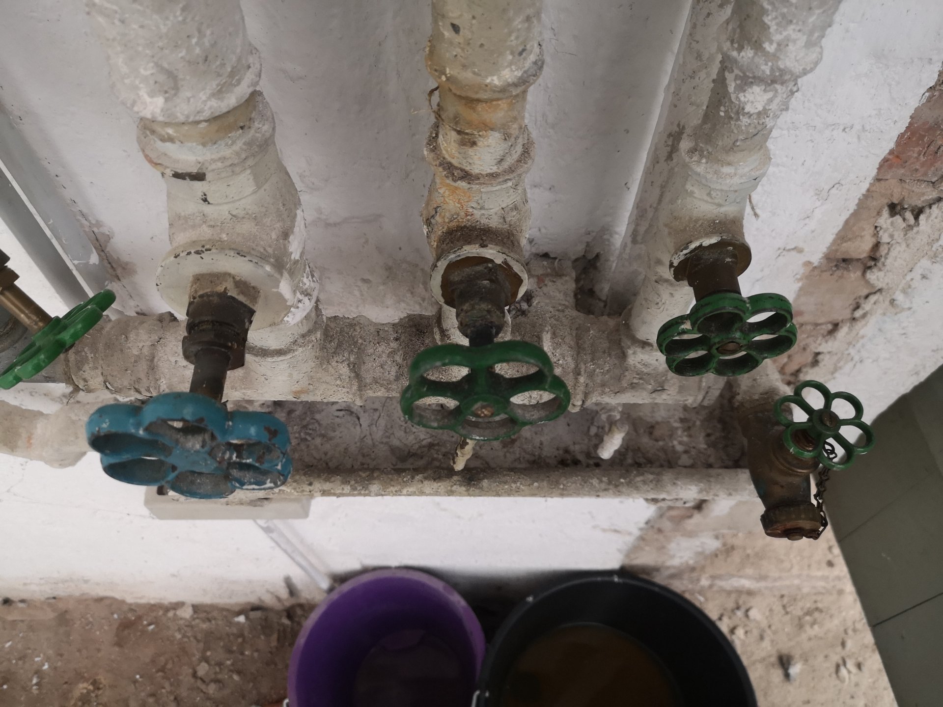

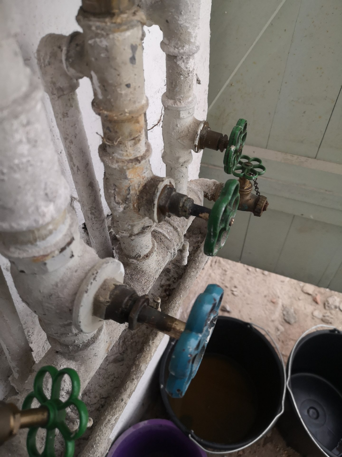

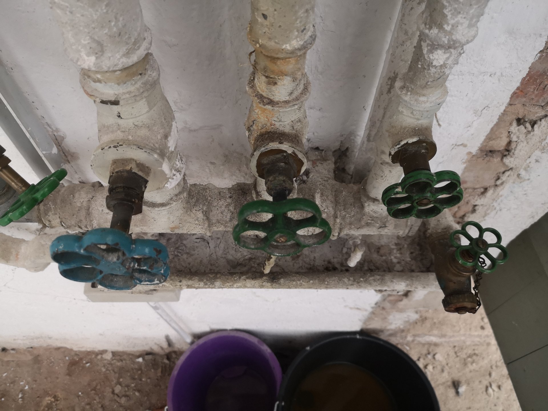

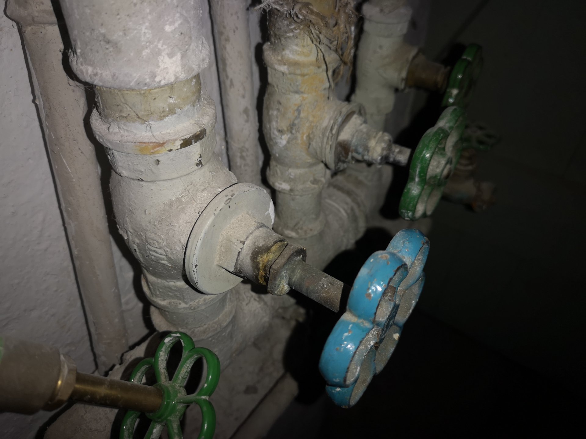

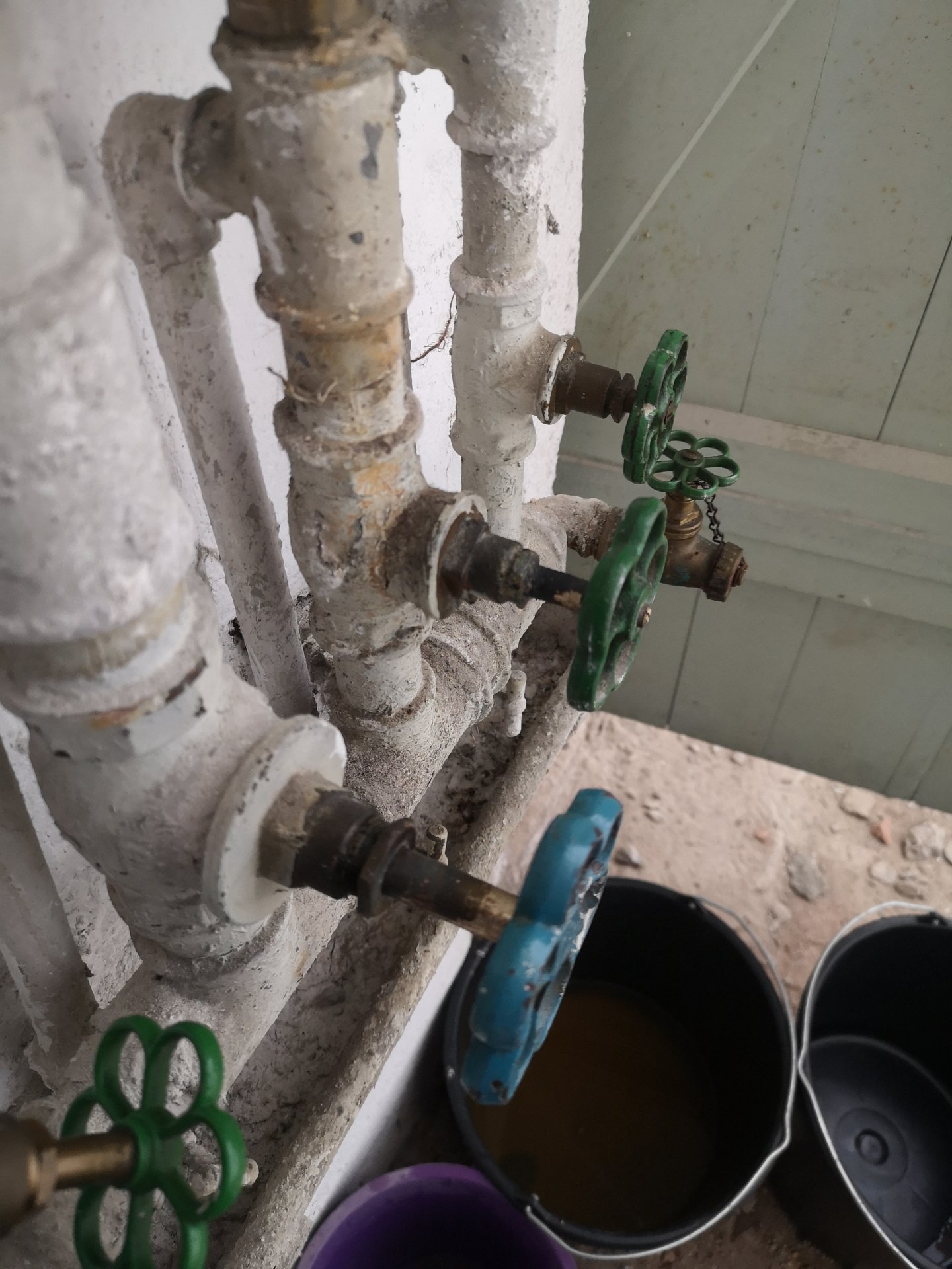

    Anbei weitere Bilder

    Wenn du dir nicht sicher bist und alles schon schwergängig hol dir einen Verteiler ( Kompakt Bank ) mit Ventilen , ob nun 3 oder 4 fach , lässt halt einen ohne Abschluss oder als Entnahmestelle , bei dir ist alles geschraubt insofern ist das kein Problem, falls dir das zu teuer ist dann halt nur Ventile komplett tauschen.

    es ist ein Mehrfamilienhaus mit 3 Wohnungen und Einliegerwohnung :-) (UG / EG / OG / DG)
    Die Verrohrung und die Dimensionen sind in der Tat etwas merkwürdig....
    - Das große 1 1/4 Zoll - Rohr gilt für alle Toiletten der EG / OG / DG Wohnung.
    - Das mittlere Rohr 1 Zoll gilt für Bad und Küche der EG / OG / DG Wohnung
    - das rechte Rohr 3/4 Zoll gilt für die UG
    Leider können somit die Wohnungen nicht getrennt angesteuert werden , da ich eine stufenweise Kernsanierung durchführe , ist das etwas suboptimal.
    DIe Rohre etc. werden ohnehin alle neu gemacht, daher werde ich aktuell nur günstige Oberteile einbauen.

    Na dann ein Oberteil je Rohrgröße.

    ich hatte die Hoffnung das die Ventile pro Wohnung gelten , somit wäre es natürlich etwas einfacher gewesen .. das Haus hat mehrere Steigleitungen / Absperrventile sind auch nur tlw. vorhanden...
    Ich habe aber mittlerweile die richtige Stelle finden können , und das OG und DG entkoppeln können , die beide Wohnungen habe ich bereits komplett entkernt
    Speziell im Dachgeschoss hat es nun Minusgrade und das Wasser war in den Leitungen eingefroren bzw. ist es noch :-)
    Aber wie gesagt soweit alles klar .. als Zwischenlösung werden nun die Oberteile getauscht und gut ist .. drückt mir die Daumen , dass die Oberteile nicht all zu fest drinsitzen... habs bis jetzt noch nicht probieren können
