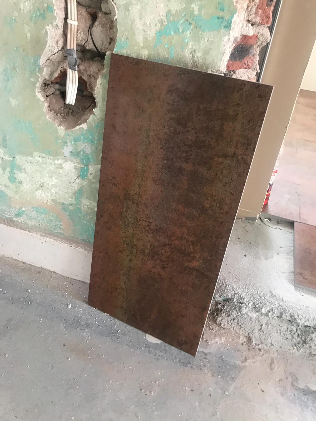

    ich will nach und nach sämtlichen Putz von den Innenwänden meines Hauses entfernen. Der Putz ist ca. 3 cm dick, und ziemlich alt (die unterste Schicht Tapete ist teilweise mit einer Walze gemalt). Darunter sind alte Ziegelsteine. Auf dem Bild unten sieht man den Wandaufbau einigermaßen.
    Ich habe irgendwo gelesen, dass ich mit einem Bohrhammer das Mauerwerk schädige, insbesondere, wenn man ungeübt ist. Dass der Putz auf der anderen Seite der Mauer reißen oder abfallen kann, ist dagegen egal, weil ich Wand für Wand vorgehen werde.
    Brauche ich dafür eine Putzfräse wie die Zollernalb Piranha ZPP1600? Oder doch den Bohrhammer? Oder wie ist es mit etwas wie Makita 9565CVR?
    Ich habe nicht vor, mit dem Werkzeug 8 Stunden am Stück zu arbeiten. Ich mache garantiert schneller schlapp. Ich will das nach und nach, in kleineren Etappen machen.
    Vielen Dank!

    Na ja, wenn man den Putz in Salamischeiben von der Wand flexen will, ist die 9565 CVR geeignet.
    Wenn man die Innenwände eines GANZEN Hauses von Putz befreien will, dann z.B. HM0871C.

    Mir ging es mehr um die Art des Werkzeuges denn das genaue Modell.
    Wie hoch ist die Gefahr, dass ich das Mauerwerk dauerhaft beschädige, wenn ich einen Bohrhammer oder Abrisshammer verwende?
    Und wäre eine Druckluftlanze (bzw. Druckluftspaten) eine vernünftige Alternative? Die Dinger sind nicht so schwer, und ich könnte sie auch noch anderweitig einsetzen. Einen Kompressor muss ich ohnehin anschaffen.

    Eine Druckluftlanze wäre durchaus geeignet.
    Bitte aber an den Netto-Luftbedarf denken (Kompressoren haben meist auf den ersten Blick nur die Ansaug-Luft-Menge angegeben ..)

    Die Gefahr der Mauerwerksschädigung geht weniger vom Werkzeug als vielmehr vom Werkzeugbenutzer aus.
    Bei schrägem Ansatz ist das Risiko gering und in der Zeit, die Du hier fragst, hättest Du schon ein Zimmer entputzt.

    Ich würde auch den Bohrhammer nehmen.
