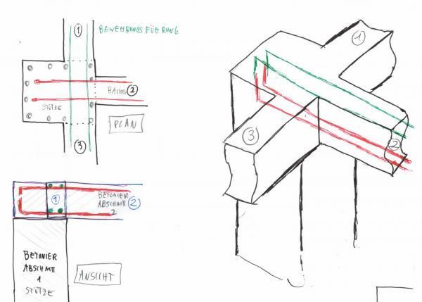

    Ich habe da ein Problem mit der excentricitaet eines Balken auf einer Stuetze
    Die Stuetze wird durch die Balken1 und 3 excentrisch belastet – hebelarm x mit 150mm erzeugt ein Moment auf der Stuetze, das ist alles kein Problem, doch wie soll man den Balken 2 handhaben?
    Welches Moment erzeugt dieser auf der Stuetze?
    Schoen waere wenn er kein Moment erzeugen wuerde, dass wuerde aber heissen der muss schon quasi auf dem center punkt aufliegen hhmmm… tut er ja aber nicht
    Kann mir jemand da eine Idee geben?

    Balken 2 ist eine aussermittige Last, müsste einen Drehmoment erzeugen mit dem Hebelarm von 300mm.
    Ausser du hängst die Last nicht aussen an sondern legst sie mittig auf. Was ich aber laut Zeichnung nicht so erkenne...
    Man, Statik...
    Ist ca 12 - 13 Jahre her das ich das gelernt habe ;)

    Danke fuer schnelle Antwort
    Hebelarm 300?
    Das kann nicht ganz richtig sein, das ist aber genau der Knackpunkt. Den Anhang 30785 betrachten
    In der neuen Skizze zeige ich die Bewehrung, wie sie wohl liegen sollte
    Der Balken wird nicht in die stuetze biegesteif angeschlossen aber durch die durchgefuehrte Bewehrung und die weitere Fuehrund der Stuetze und somit den Druck von oben muesste der Anschluss mehr oder weniger als biegesteif angenommen werden

    warum wird der Balken nicht biegesteif angeschlossen.
    Einspannmoment ist abhängig von der Steifigkeit Balken + Stütze sowie Länge Balken
    und Höhe Stütze.
    Berechnung s. Heft 220 des Dt. Ausschuss für StB.
    Oder halt Software benutzen
