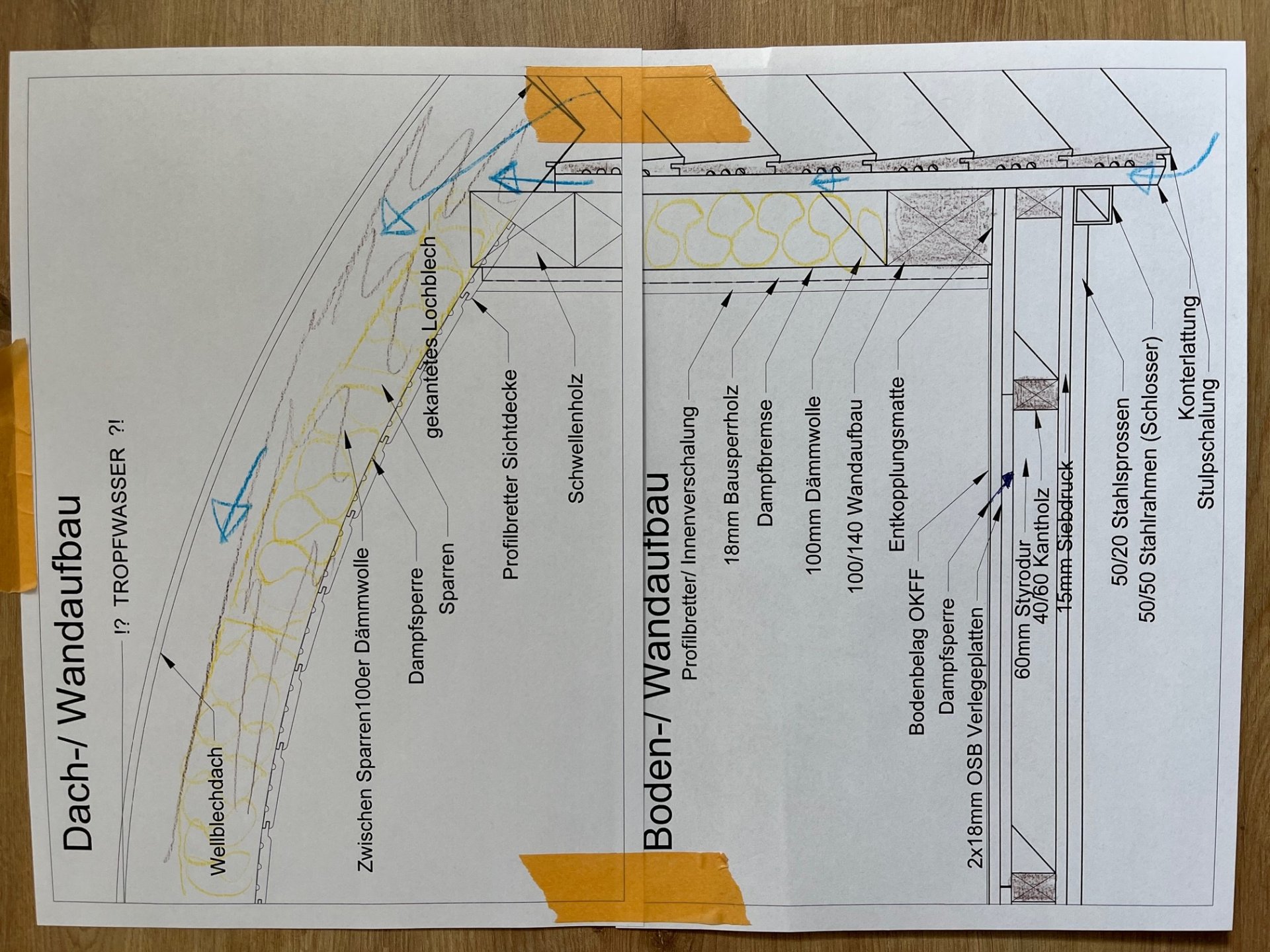

    Hallo Kollegen,
    folgende Situation:

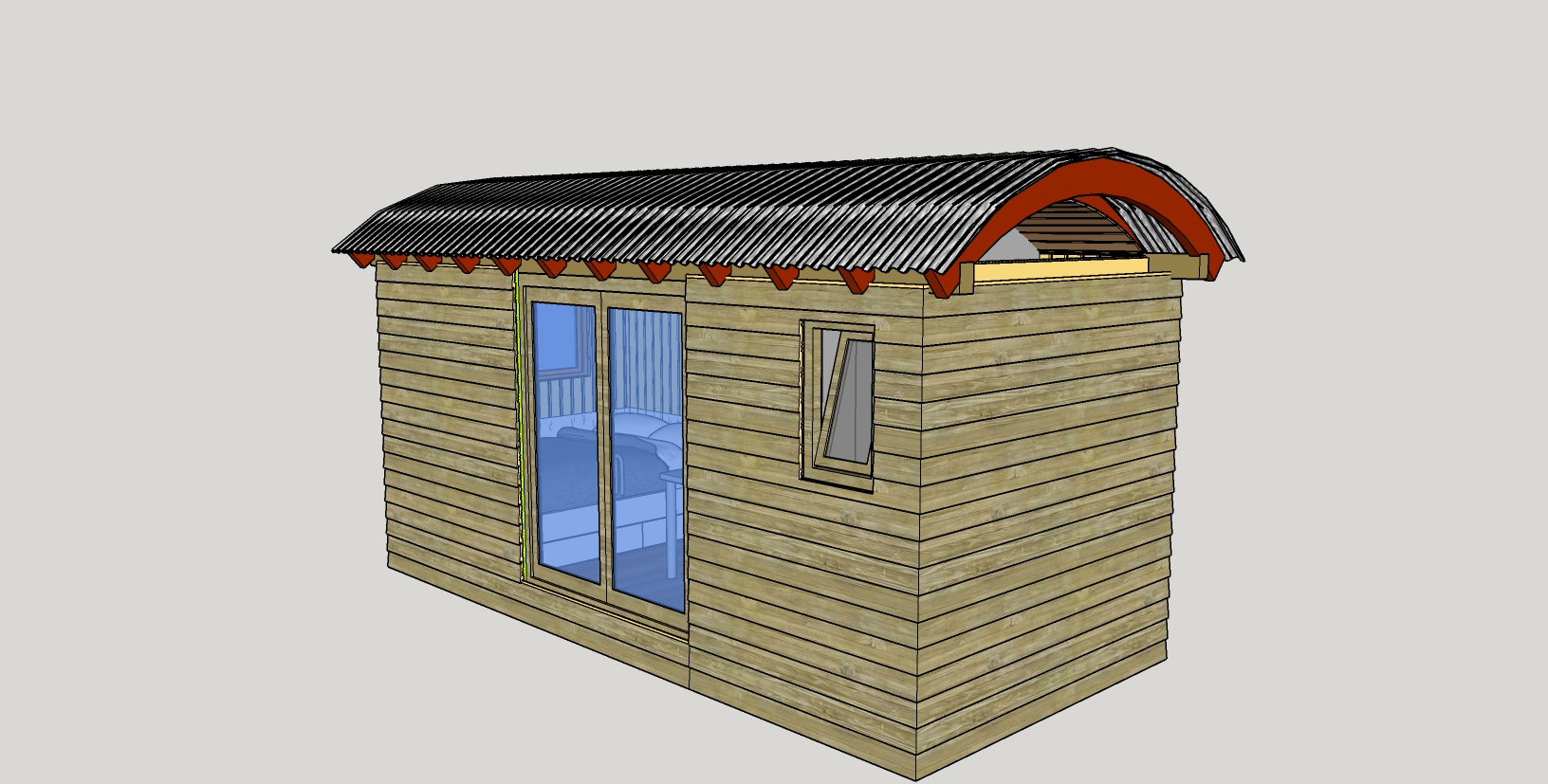

    Wir sind eine Schreinerei, spezialisiert auf den Innenausbau. Wir schrecken aber auch nicht vor ausgefallenen Aufträgen zurück.
    So sollen wir für einen Kunden einen Bauwagen alá "Peter Lustig" von Grund auf Bauen und ausbauen.
    Die Kunden möchten auf ihrem Feriengrundstück darin nächtigen (Überwiegend im Sommer).
    Lediglich das Untergestell ist noch vorhanden. Der Schlosser fertigt uns einen neuen Tragrahmen.
    Dann kommen wir ins Spiel.

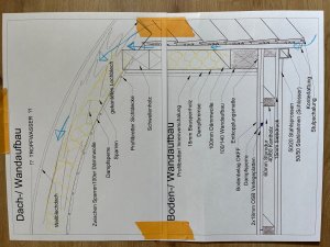

    Ich habe nach meinem Wissenstand folgenden Aufbau im Anhang konstruiert.
    - Luft zirkuliert hinter der Stulpschalung nach oben
    - durch ein Lochblech entlang der Sparren an dem Wellblech nach oben
    - zwischen Wellblech und Deckenverkleidung liegt Dämmwolle auf
    - darüber 80mm Luft
    Wo ich mit meinem Verständnis ins Stocken komme:
    Wohin kann unter dem gewölbten Wellblechdach das Dunst-, Tauwasser entweichen?
    Und an die Fachmänner: Ist der Aufbau generell möglich oder gibt es Verbesserungsvorschläge?
    Ich bin für jegliche Tipps dankbar!
    Und ja: Stirnseitig sind die Wände bis unter das Dach geschlossen... :-p

    Es besteht die Gefahr , daß die warme Luft im Winter an dem kalten Blech kondensiert und das Wasser sich einen Weg sucht.

    Es darf auf keinen Fall die warme Luft in die Dämmung unter dem Blechdach gelangen!
    Das muß wirklich luftdicht abgesperrt werden!

    Warme und feuchte Luft kommt ja eigentlich nicht unter das Dach sondern nur Außenluft. Außerdem hat die unter der Schalung ja kaum Gelegenheit, Wasser aufzunehmen. Woher soll das kommen? Dass es dennoch zu Kondensation unter dem Dach kommen kann, sieht man morgens an Autos, die draußen stehen. Damit Kondenswasser nicht in die Dämmung tropfen kann, würde ich das Dammmaterial mit einer Dampfbremsfolie darüber schützen.

    würdest du unter der Sichtdecke Dampfsperre anbringen, darauf (zwischen den Sparren) Dämmmaterial, dann darauf wieder Dampfsperre, dann Wellblechdach?

    Ja, so wüde ich das machen. Und ich weiß von Tiny Häusern, wo das auch so gemacht wurde.

    Eine Dampfsperre kommt immer auf die warme Seite. Beim Kühlhaus außen, beim beheizten Haus innen.
