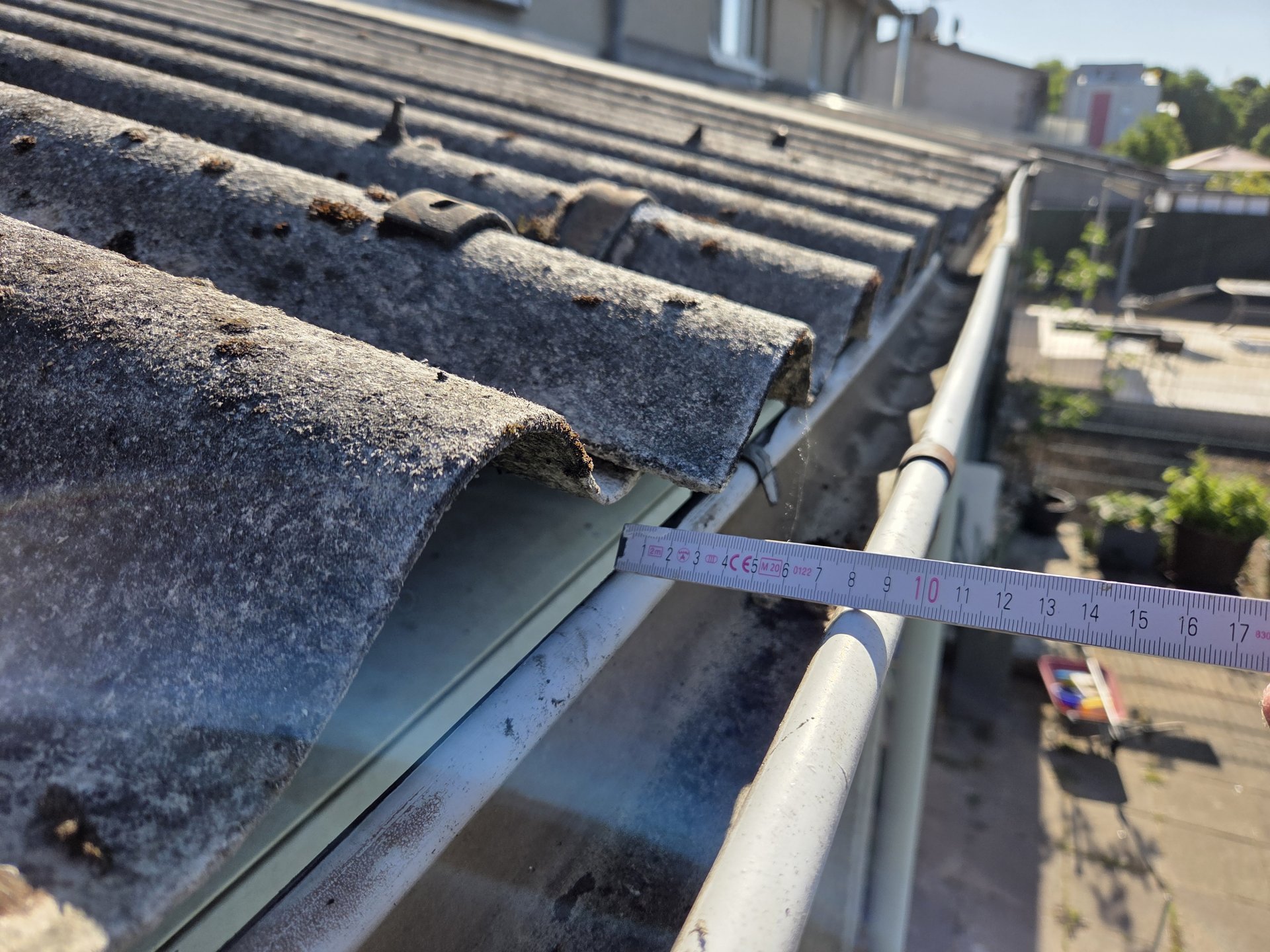

    Hallo in die Runde,
    am manchen Stellen ist unser Dach so kurz, dass es gerade so über die Dachrinne ragt.
    Bei einer gewissen Regenmenge schwappt das Wasser dann nach hinten über die Rinne.
    Gibt es da einfache Mittel, etwas dagegen zu tun? Vielleicht irgendwas drankleben, um das Wasser besser in die Rinne zu leiten?

    Also auf dem Foto ist doch schon ein Rinneneinhangblech zu sehen?!
    Man könnte natürlich ein "Eternit-Traufenfußstück nachrüsten, aber das wäre richtig für einen Dachdecker, der an einer solch alten Platte (asbesthaltig?) bestimmt nicht viel schrauben rumbauen will.
    Meine Frage ist eher: Wo genau läuft es denn durch?
    Kann es sein, dass die Kastenrinne zu klein ist
    oder der Ablauf verstopft ist, so dass sie deshalb vollstaut und rückwärts überläuft, weil die Vorderkante leider zu hoch eingebaut wurde?

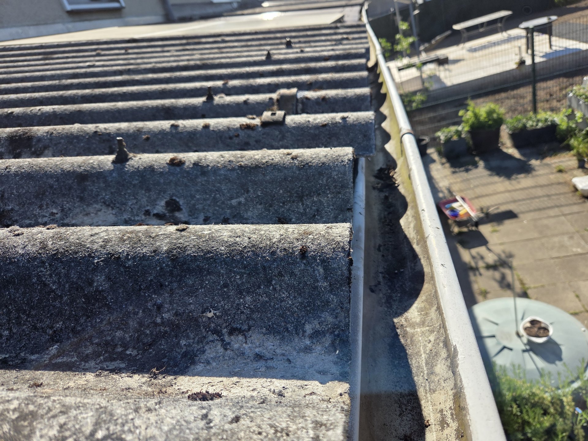

    Das Bild ist leider nicht so gut geworden wie erhofft. Es ist leider noch kein Blech verbaut dort. Das Wasser läuft an manchen Stellen nach hinten weg. Etwas mittig in Bild, da wo der Schatten ist, kann man es etwas sehen.
    Verstopft ist nix. Es ist alles nur etwas schief, was sich dann an einigen Stellen bemerkbar macht.
    Ein Traufenfußstück wäre sicher dass richtige. Aber das Eternitdach wird höchstwahrscheinlich Asbest beinhalten. Es ist noch aus den 60er Jahren. Da mag ich nicht großartig dran rumschrauben. Oder wie würde das Teil befestigt werden?

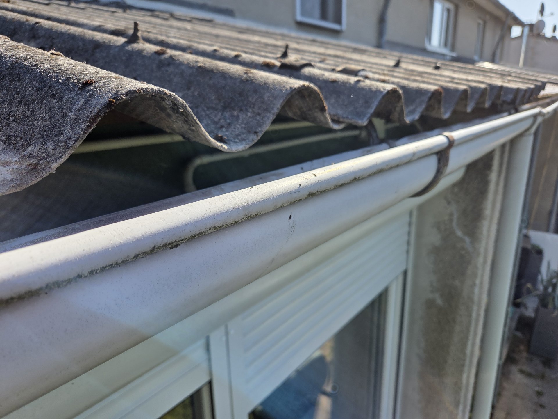

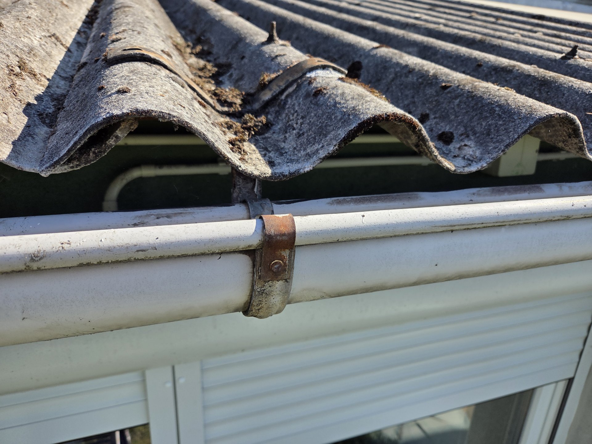

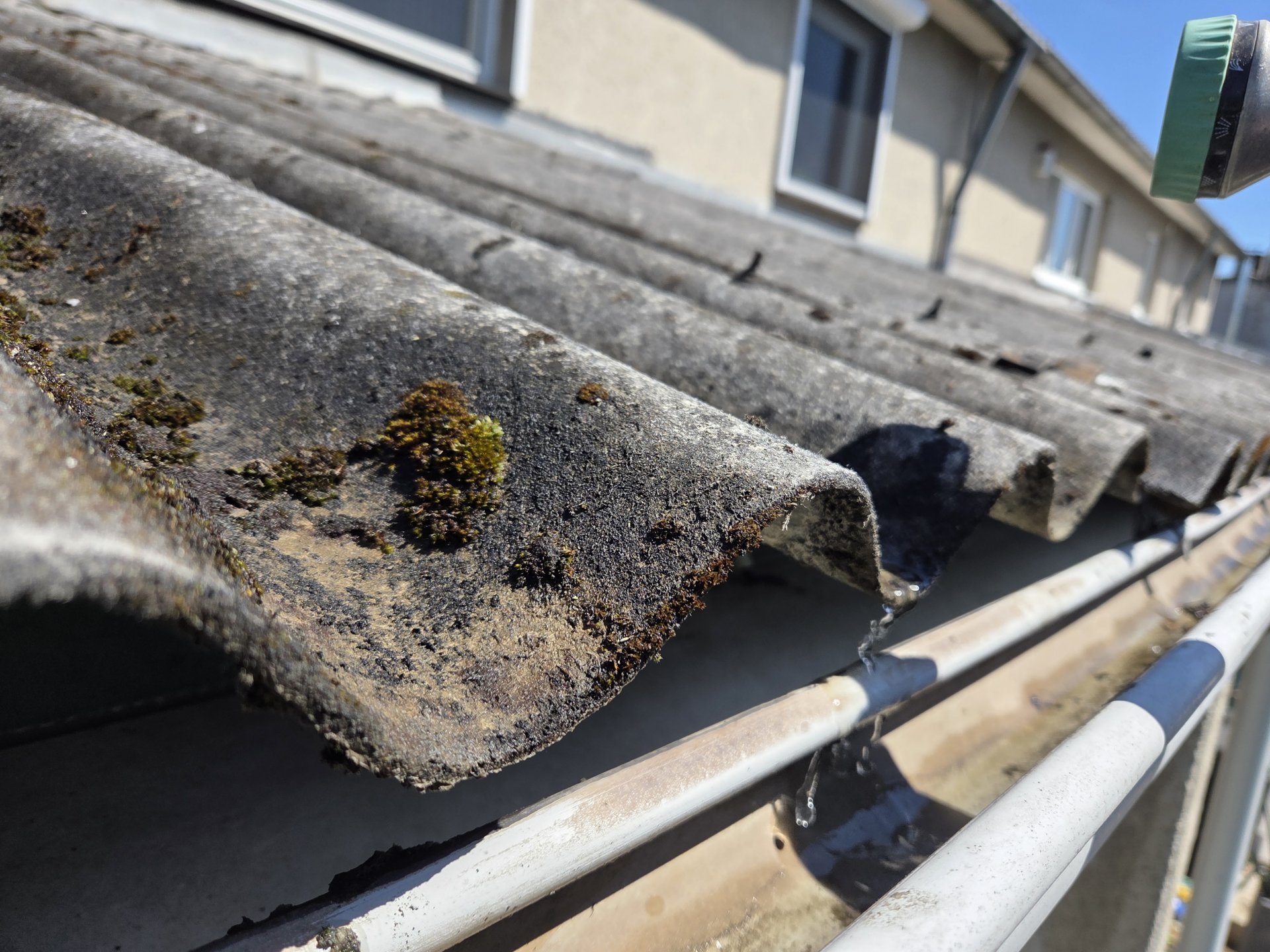

    Ich packe mal noch ein paar Bilder dazu, um nen besseren Eindruck zu bekommen

    Also auf den Fotos sieht es so aus, als wären die Rinnenhaken alle viel zu sehr hochgebogen, so dass der äußere Rinnenrand höher liegt als der hintere. Das soll aber genau anders herum sein. Wenn die Rinne überläuft, dann doch bitte nach vorne über die Rolle.
    Um die unteren Eternit-Traufteile einzubauen müsste man die untere Verschraubung der Wellenplatten lösen und dann die Traufelemente unterschieben und beides wieder verschrauben.

    Vielleicht mal sanft die Rinnenhaken nachbiegen könnte ja auch schon was bringen.
