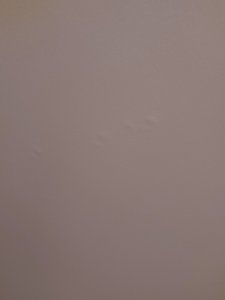

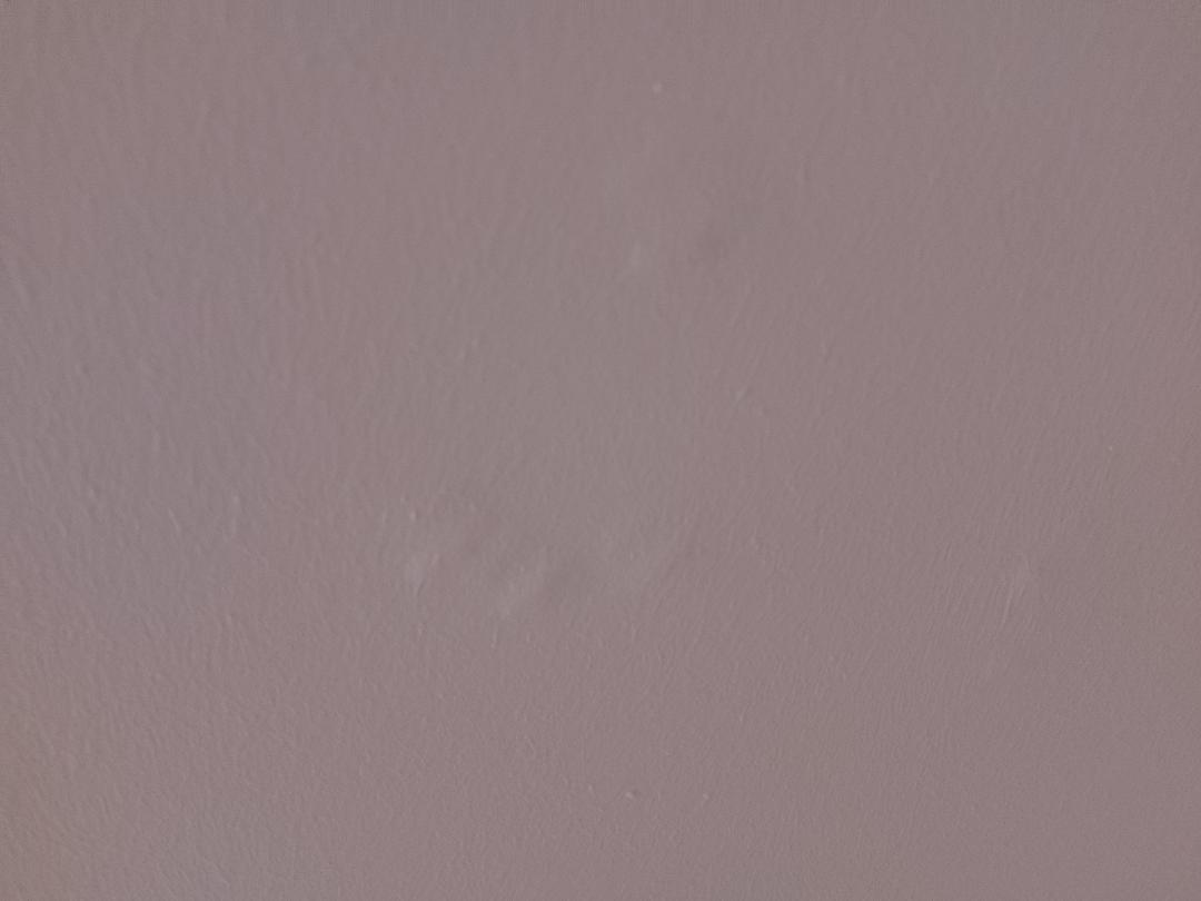

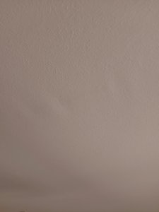

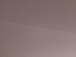

    ich habe eine Frage bezüglich unserer Betonfertigdecke in unserem Haus. Wir haben vor 2 Jahren neu gebaut. Seit geraumer Zeit fällt mir auf, dass man die Stoßfugen zwischen den einzelnen Platten zu sehen bekommt. Wir haben einen sehr großen Wohn/Essbereich und hier fällt es eben auf 5 Stellen auf.
    Die Fugen wurden beim Bau verspachtelt und die Decke gestrichen.
    Außerdem gibt es an manchen Stellen unschöne Wellen, die ich mir nicht erklären kann. Eventuell ist das aber auch Spachtelmasse, die sich ausdehnt/schrumpft?!
    Mich würde sehr eure Meinung interessieren. Vielleicht kennt sich jemand damit aus. Ich habe 2 Bilder mal angefügt. Mich würde gerne wissen, inwiefern es auch normal ist, dass man die Stoßfugen mit der Zeit halt sieht (das Ganze arbeitet wahrscheinlich halt auch) oder ob es doch ein Fall für die Mängelanzeige ist.
    Vielen Dank! Tota

    Mängel im Rahmen der Gewährleistung beim Bauträger/GU anzeigen.
    Erstmal sind es "nur" optische Mängel - aber auch optische Mängel sind Mängel und somit zu beseitigen, wenn dies mit angemessenem aufwand möglich ist.
    Wurde die Decke nach dem spachteln und schleifen mit Malervlies beklebt?

    Die Dellen waren schon vorher da und Sie haben es nicht bemerkt?
    Es ist ist durchaus möglich das es zu weiteren Setzungen kommt aber die Stöße werden nicht unterschiedlich…

    Die Dellen waren meiner Meinung nach nicht vorher da. Habe auch im OG welche entdeckt.
    Die Verspachtelung bei den Stößen waren anfangs nur bei Streiflicht wenn man genau hingesehen hat zu sehen, was auch okay war. Jetzt fällt es halt ziemlich auf.

    Sind risse zu erkennen?
    oder bröselt die verspachtelungsmasse aus der Fuge?

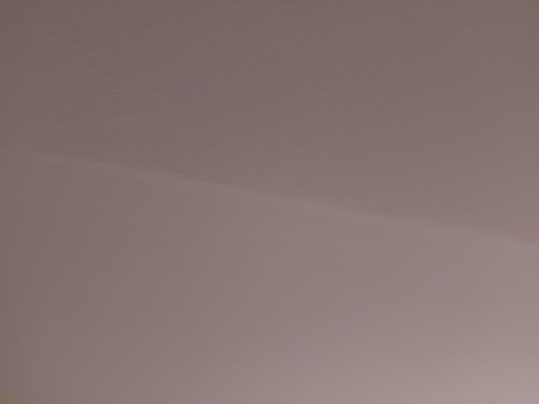

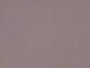

    Risse würde ich sagen sind das nicht (siehe Bild) man sieht es halt einfach, dass genau die Stellen wo verspachtet wurde. Ich hoffe man erkennt das am Bild.

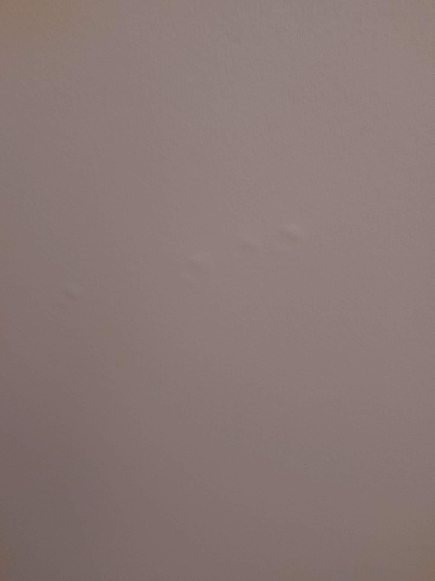

    Ich habe noch ein Bild von den Wellen an anderer Stelle gemacht, auch da bröselt es nicht, aber es ist halt uneben.

    Ich würde eine Statisches Problem ausschließen.
    Nach drei Jahren dürfte sich alles gesetzt haben

    Ich kann auf den Fotos nur die Andeutung von einem Helligkeitsunterschied erkennen.
    Aber was ist auf der anderen Seite der Decke?
    Ist es möglich, daß es sich um Staubablagerungen bei einer Kältebrücke handelt?

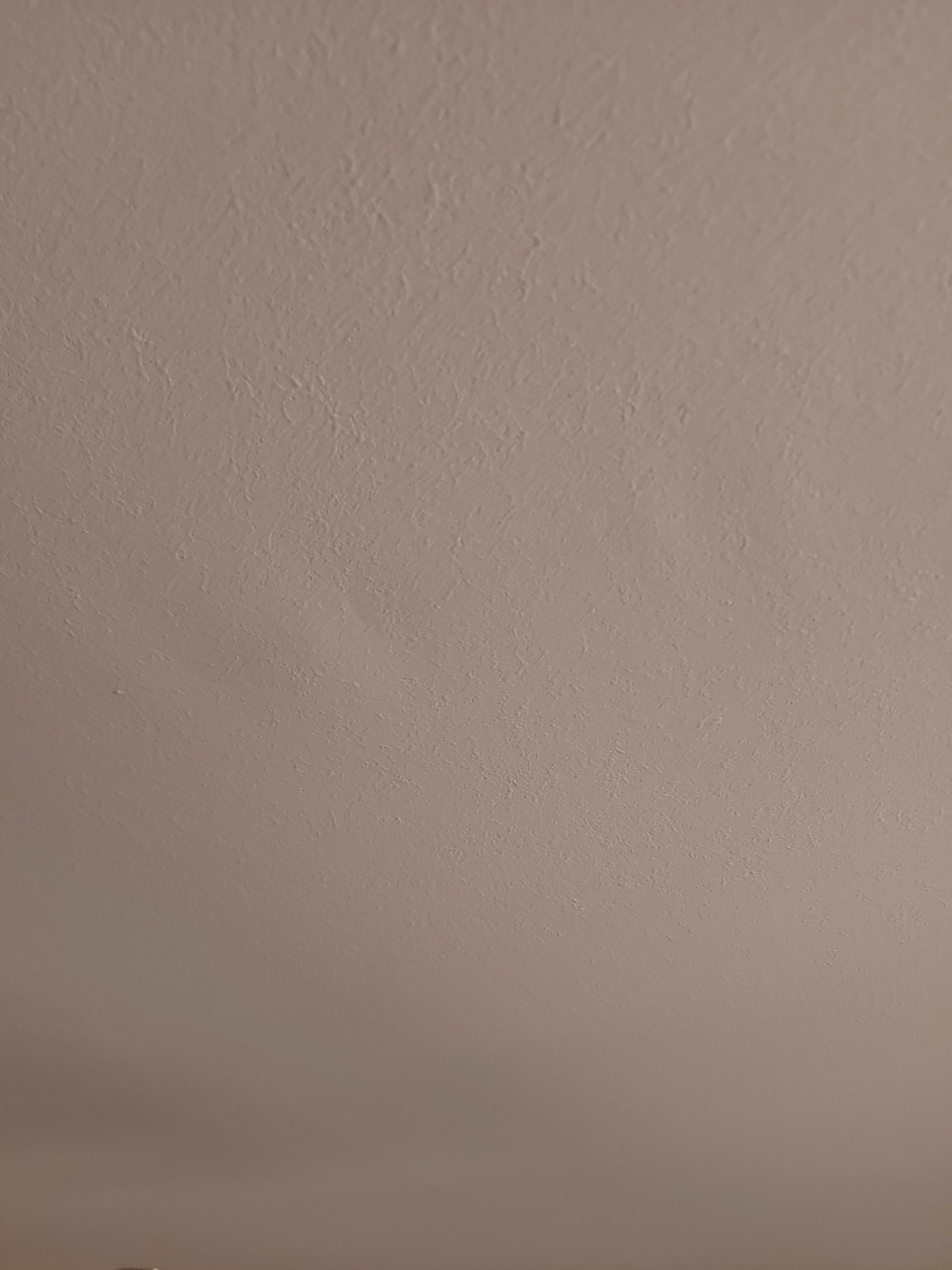

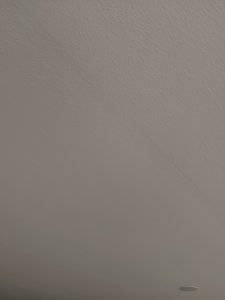

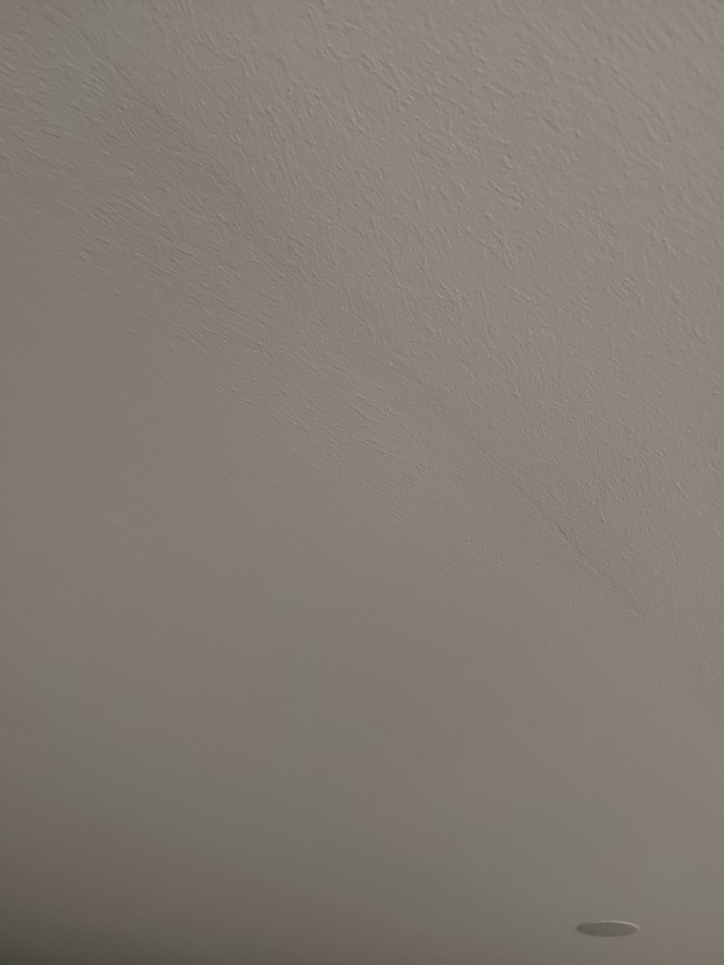

    Ursache sind möglicherweise:
    Kriechen, Schwinden der Betonteile
    Ehrlich - eh man hier weiter rumlabert sollte sich das ein Maler mal vor Ort ansehen.
    Um diese optischen Mängel bewerten zu können muss man mal die Gesamtsituation im Raum in Augenscehin nehmen und die "Auffälligkeit" dieser "optischen Mängel" aus "gebrauchsüblichem Betrachtungsabstand" bewerten.
    Bringt ja nix hier über Makroaufnahmen ohne Maßstab zu diskutieren - und das ganze dann womöglich noch unter Streiflicht!!! Ist ja auch immer die Frage was an Ebenheit malermäßig geschuldet war? Bauen ist nun mal Handwerk und keine Präzisionsarbeit.

    Mir geht's auch nicht darum kleinlich zu sein, sondern zu verstehen was da los ist. Es war halt bei der Abnahme so nicht. Im jetzigen Zustand könnte ich das auch so hinnehmen, aber falls es noch massiver wird wäre es optisch schon problematisch. Habe nochmal eine andere Stelle fotografiert, wo man das wellige sieht. Schaut aus wie kleine Blasen.
