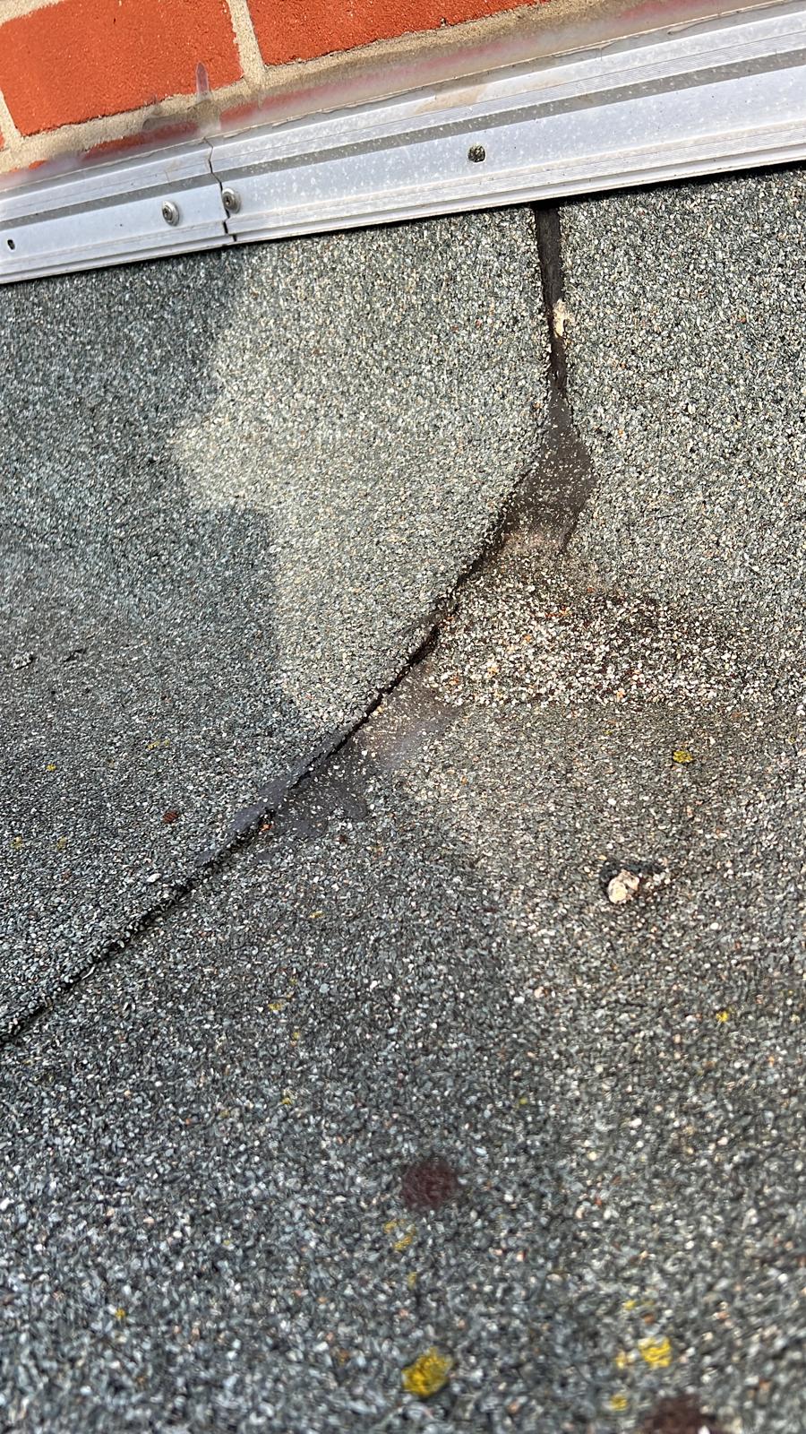

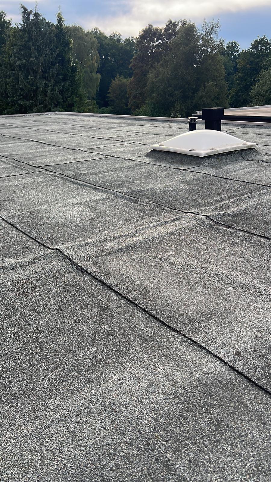

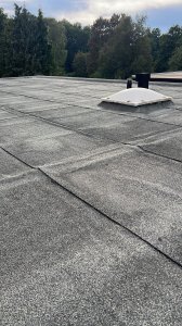

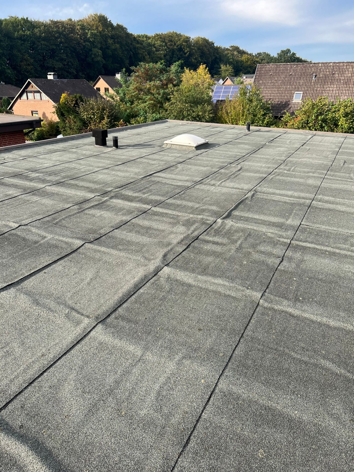

    wir sind Bewohner eines Mittelreihenhauses aus den 80ern. Neulich kam ich mit unserer Nachbarin ins Gespräch, welche beklagte, dass es erst kürzlich bei ihr reingeregnet hätte.
    Obwohl wir ein eigenes Dach haben, welches aber natürlich aus dem selben Baujahr stammt wie das der Nachbarin, habe ich dies zum Anlass genommen, um mir ein Einblick über den Zustand unseres Daches zu verschaffen. Unser Dach ist, unseres Wissens nach, dicht - bislang hat es (noch) nicht reingeregnet.
    Bei dem Dach handelt es sich um ein Kaltdach - mit 3 Lagen Bitumendachpappe und darunter 18 cm Steinwolldämmung. Ich gehe davon aus, dass in den 40 Jahren mind. eine zusätzliche Lage Pappe aufgebracht wurde. Weitere Info's liegen mir leider nicht vor.

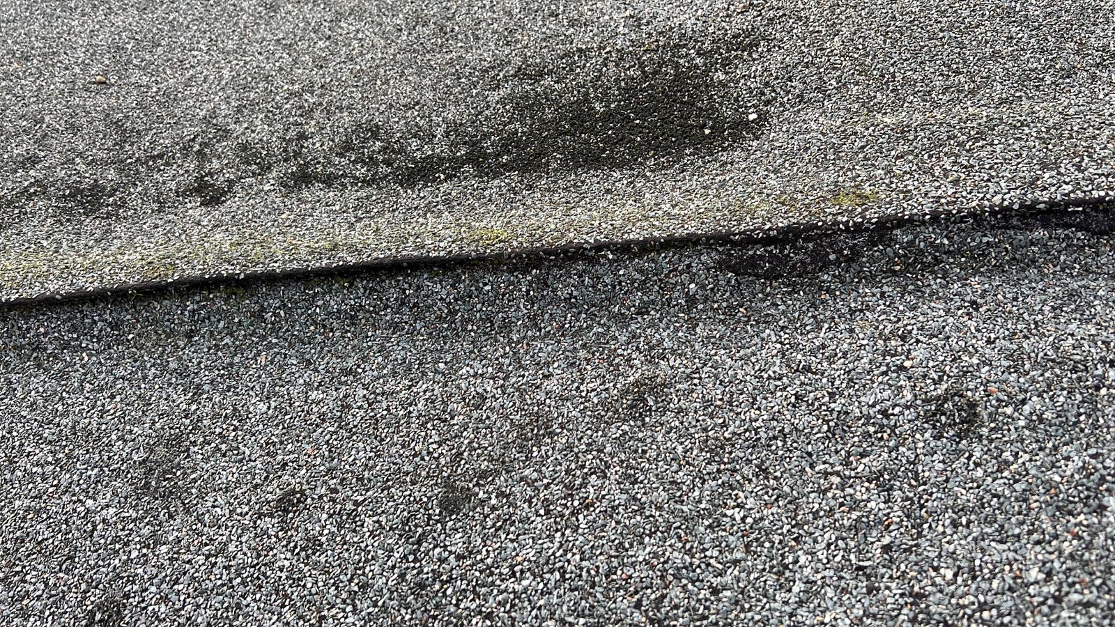

    Als ich auf das Dach stieg, fielen mir gleich viele Blasen und Falten ins Auge. Die Blasen sind mit Luft gefüllt - beim Betreten der Falten etc. hört man nichts knacken. Ein befreundeter Zimmermann gab Entwarnung und meinte, dass die Falten durch das "Arbeiten des Holzes" entstehen könnten. Ein Dachdecker meinte allerdings, dass sei ein bauphysikalischer Mangel und es müsse ein neues Dach ( 60-80.000€) her.
    Nun steh ich als Laie natürlich fraglos da und weiß nicht wie ich das deuten soll. Ich würde mich freuen, wenn jemand mit seiner Erfahrung hier Licht ins Dunkle bringen könnte.
    Am liebsten würde ich einfach Dachlack + Splitt aufbringen und so die Lebensdauer verlängern (bringt das was??).
    Vielen Dank!

  5. BaUT
    9.466
    5.962
    Um es mal außerhalb der Fachregeln des DDH zu bewerten:
    Es ist Feuichtigkeit in die Stöße und Nähte zwischen den Dachbahnen eingedrungen - egal ob es Schwitzwasser von unten oder Regenwasser von oben war - Wenn dann die Sonne drauf schien ist der Fugenbereich halt "hochgekocht".
    Billigste Sanierung:
    Falten aufschneiden und runterschweißen und anschließend eine besandete Sanierbahn drüber, dann ist erstmal wieder 10 - 15 Jahre Ruhe.
    Vorher würde ich im Winter erstmal die gesamte Dachdecke von unten thermografieren um festzustellen wie gut die Dämmung noch ist und ob man an einigen Stellen das Dach doch aufmachen muss und eine neue Dämmung nötig wäre.

    Erstmal vielen Dank für eure Rückmeldung, Übersetzung ;-) und Einschätzung.
    Aber kann Feuchtigkeit so gleichmäßig Wellen verursachen? Die Wellen, so vermutet der Zimmermann, verlaufen wohl dort, wo die Sparren seien könnten und erstrecken sich über die gesamte Dachbreite. Eine weiterführende Erklärung hat er jedoch nicht - bis auf die "Holz arbeitet"-Theorie.

    Die gleichmäßigen Wellen sind bestimmt durch die falsche Verlegerichtung der Sanierungsbahnen entstanden. Kreuznähte
    Von Dachlack & Co lass die Finger
    18 cm Dämmung in den 80er ? Eher weniger
    Trampel lieber nicht so viel auf den Blasen rum es sind Klebefehlstellen der Sanierungsbahn.
    Viel Wasser ist dort nicht eingeschlossen.
    Wenn das gleichmäßige Wellenmuster nun doch von den Dachsparren stammt müssten die ja mit Spanplatten belegt sein. Dann gibt es wirklich ein Lüftungsproblem im Kaltdach. Holzschalung gibt nicht so ein Muster her.
    Am besten fragst du die Ältesten in deiner Nachbarschaft ob es jemand weiß.
    Wie lange dein Flachdach noch dicht ist kann niemand vorhersagen. Es zahlt sich aber aus die Schwachstellen zb. Schweißnaht am Schornsteinfoto vom Fachmann überarbeiten lassen.

    Das ist zu wenig ...bis 1986 ? m.W. wurde meist Bohlen / Schalung verwendet ohne Nut/Feder ( sicher auch noch später) der entsprechende Passus zur Verwendung von Nut/Feder stammt zumindest aus diesem Zeitraum ergo Erneuerung zumindest der Schalung und neue Deckung plus Attika etc da langt die Chilli Summe nicht , ob dein Lüftungsquerschnitt ausreichend ist ....ggf kommen hier halt noch Dopplung/ Sparren hinzu
    Anbei erst letzthin ein Flachdach mit EPDM versehen und glatte Schalung darauf -selbes Wellenbild , scheint schon einige Jahre zu dauern bis DD und Zimmerer ihre eigenen Fachregeln erkennen und anwenden...

    SIL@ hat ja schon einiges erwähnt.
    Wenn PV möglivhhist sollte vorher das Dach gründlich überprüft und ggf komplett saniert werden.
    Holzunterkonstruktionen würde ich auf Feuchtigkeitsschäden untersuchen, die durch Regenwasser oder Kondensat entstanden sein könnten.
    Am sichersten ist Aufdachdämmung und Abdichtung mit EPDM-Folie.
    PV-Befestigung sollte schon vorher geplant und verlegt werden
