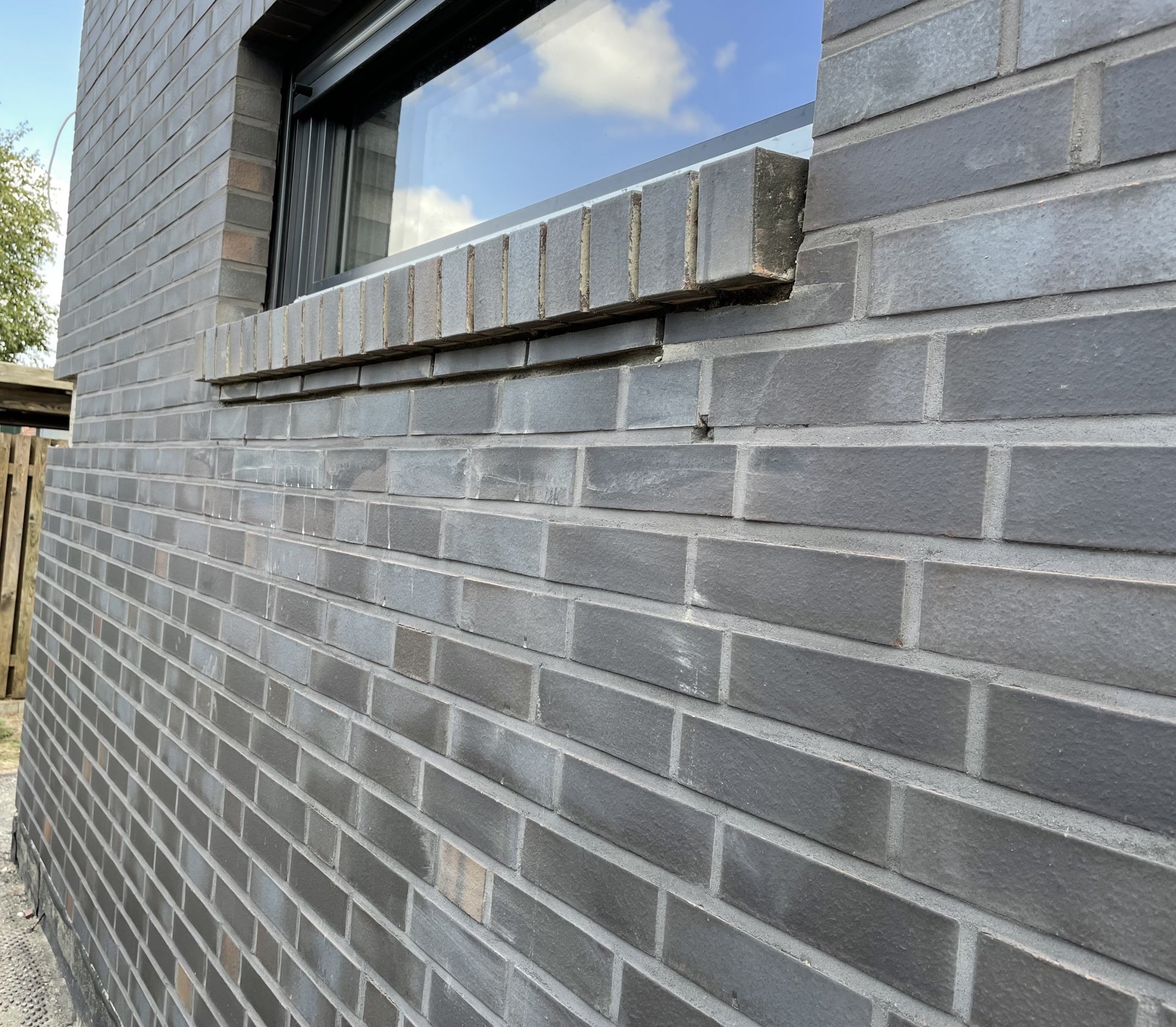

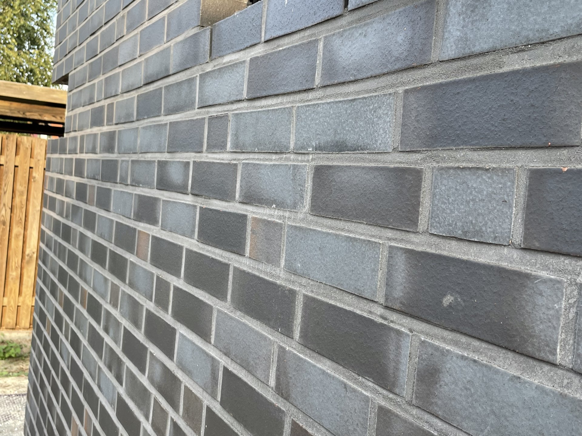

    bei unserem Neubau sieht die Verfgung leider sehr wellenförmig und strahlt eine Unruhe aus.
    Normalerweise kennen wir nur ebene und glattere Ausführungen.
    Handelt es sich hierbei um einen Mangel und kann man das beheben?
    Kann man andernfalls deswegen eine Kürzung duchrsetzen?
    Vielen Dank für Eure Einschätzung und Grüße

    Wie dick ist denn die dahinter befindliche Dämmschicht und welches Material wurde dazu eingebaut?
    Diese Dämmung kann man nicht mehr ändern!
    Die Fugen, wenn sie denn einen Mangel darstellen sollten, wären dagegen bedeutungslos und müssen im üblichen Betrachtungsabstand gesehen werden.
    Wenn es im üblichen Betrachtungsabstand nicht stört, ist es kein Mangel.

    In der BLB steht folgendes:
    44 cm dicke Außenwand. Das zweischalige Außenmauerwerk ist wie folgt aufgebaut: Innenschale aus
    15 cm Porenbetonmauerwerk (hervorragender Wärmedämmfähigkeitswert durch hohen
    Luftporenanteil), 16 cm Wärmedämmung aus besonders hochwertiger Kerndämmung mit einem
    Wärmeleitfähigkeitswert gemäß Prädikat KfW EH 40 bzw. EH 40 Plus (im nicht ausgebauten
    Spitzboden wird auf die Luftschichtdämmung verzichtet), ca. 1,5 cm Fingerspalt, 11,5 cm Verblendung
    gemäß unseren Bemusterungszentren. Durch langjährige Erfahrung verzichten wir auf den
    Fugenglattstrich. Die Fugen des Verblendmauerwerkes werden stattdessen ausgekratzt und
    nachträglich grau verfugt.

    So wurde das mMn nicht ausgeführt. Die haben eben nicht auf Ihre langjährig schlechten Erfahrungen gehoert und doch mit Glattstrich gearbeitet. Der Mörtel hatte dann wohl nicht die entsprechende Konsistenz und ist nachgesackt.
    Ob das ein Mangel ist? Schoen schaut es jedenfalls nicht aus. Unter Sichtmauerwerk versteh ich was Anderes.
    Hast Du die Arbeiten selber beobachtet? Wurde wirklich der Mörtel ausgekratzt?

    Ob der Mörtel ausgekratzt wurde, kann ich nicht sagen. Auf jeden Fall fand die Verfugung erst deutlich im Nachgang statt.

    OK. dann versteh ich die unschöne Ausführung nicht. Mein Maurer hat das erheblich besser hinbekommen. Da sieht eine Fuge wie die Andere aus.
