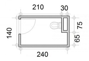

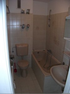

    es gibt dieses wunderschöne, fensterlose Badezimmer.
    Ich würde mich freuen, wenn ihr 'paar Ideen geben könnt, wie man daraus das Maximum rausholen könnte.
    Den Anhang 31133 betrachten Den Anhang 31134 betrachten
    Das Bad hat zur Zeit eine thermische Lüftung. Könnte/dürfte man stattdessen einen Badlüfter einbauen?
    Könnte man anstelle dem Stand-WC eine Hängetoilette einbauen?
    Das Badezimmer ist sehr klein, um Platz zu gewinnen könnten wir auf die Badewanne zu Gunsten einer vernünftigen Dusche (evtl. ebenerdig) verzichten.
    Wie könnte man die kleine Nische (ca 65 x 30 cm) vernünftig nutzen?
    Könnte man dort ein Duschpaneel platzieren?
    z.B. sowas Edles-Duschpaneel-aus-massivem-Bambus-mit-Thermostat
    Wir befrüchten, der Platz dort zu duschen wäre ziemlich beengt.
    Es wäre eventuell nett, falls eine kleine Waschmaschine zwischen Dusche und Waschbecken ihren Platz noch finden könnte.
    Wir glauben, dass die Beleuchtung aus Wohlfühlsicht sehr wichtig wäre.
    In welche Richtung sollte das Beleuchtungskonzept gehen? Falsche Decke
    mit eingebauten Spots an den richtigen Stellen?
    Also, ideas?
    Many thanks!

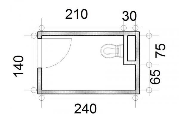

    ich hoffe, jetzt klappts:
  3. #3 Gast036816, 01.08.2012
    das wird so eng in deiner zelle, das du kaum wellness erfahren wirst, du wirst den raum schnellstmöglich wieder verlassen wollen. nimm dir einen planer, wenn er geschickt vorgeht, bekommst du dusche, wc, waschbecken und türschlag auf 3 qm geregelt. die tür muss dann schon nach außen aufgehen.

    Ahh ja und den kleinen Vorsprung mit dem Waschbecken habe ich noch gar nicht eingetragen.

    Ich erlebe leider ständig, dass sich Innen- und andere Architekten einen feuchten Kehrricht darum scheren, wie die verschiedenen Medien zum Ort des Geschehens und von dort wieder wegkommen.
    Das ist aber bei einem Bad nicht ganz unwichtig.
    Konnte mir das Foto erst jetzt in Ruhe ansehen und muß meinen Ratschlag von heute Mittag zurücknehmen.
    Welcher Teufel hat Dich geritten, das Wohnklo "Badezimmer" zu nennen und gar daraus eine "Wellnessoase" machen zu wollen?
    Dagegen ist jede Nasszelle in hiesigen Plattenbauten eine Badelandschaft.
    An der grundsätzlichen Anordnung der Objekte ist m.E. nichts zu verbessern. Ich würde eine Wanne mit steilen Wänden und flachem rutschhemmend beschichteten Boden einbauen und ein Duschrollo an die Decke hängen. Großformatige helle Fliesen, nur an den spritzwasserbelasteten Flächen, ein Wand-WC am Schacht, bleiben noch 80 cm für einen kleinen Waschtischumbau. Mehr geht nicht.
    Solange Du nicht weißt, wieviele Untermieter an dem Lüftungsschornstein hängen, vergiss auch ganz schnell die Idee mit dem Abluftventilator. Deine Nachbarn wollen nicht wissen, wie Deine Verdauung funktioniert.

    Mich würde noch intressieren, wie man aus einem Stand-WC ein Wand-WC macht. Das Stand-WC hat offensichtlich den Abfluss im Boden. Wenn wir mal umbauen, möchte ich keine Abflussrohre oder ähnliches
    unter dem schönen neuen Hängeklo sehen...

    Gibts Pläne von dem Haus bzw. ist im Stockwerk darunter zufällig ein Bad mit demselben Grundriss? Wenn ja dann ist die Chance relativ groß dass das Abflussrohr irgendwo in dem Schacht, in dem auch die Abluft verläuft, verlegt ist, in diesem Fall lässt sich das Hänge-WC relativ leicht realisieren. Ansonsten musss man halt rausfinden wo die Leitung hinläuft ^^
  15. #15 unnamed7, 02.08.2012
    unnamed7
    unnamed7
    03.09.2009
    21
    Bauherr in der Planungsphase
    FFM
    Ja klar gibts darunter ein Bad, es würde mich nicht überraschen wenn sogar die Fliesenfarbe gleich wäre.
    Aber was du schreibst, klingt gut. Loch im Boden zu und neues durch die Wand, ich dachte bloss nicht, dass es so viel Zerstörung benötigt.
    Sollte man dass mit der Wohngemeinschaft vorher abklären, vordem die halbe Schachtwand vernichtet wird? Ich habe keine Ahnung woraus die Schachtwände sind, aber wenn aus Stahlbetonplatte :yikes , dann sollte ich gleich
    einen Handwerker mit Betonsäge suchen?
