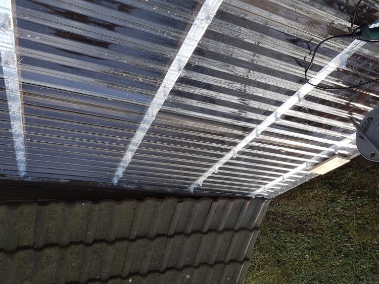

    Ich habe vor gut 2 Wochen unseren unterstand neu mit Trapezplatten aus Acryl eingedeckt. Ein Gefälle ist ausreichend vorhanden. Die Verschraubungen sind mit den Kunststoffdichtungen inkl. Kappen auf den Wellenbergen erfolgt. Bei Montage waren es über 20 grad. Nun regnet es das erste Mal richtig (bei ca. 10 grad). An einigen verschraubungen kommt Wasser durch. Bei Montage habe ich alle schrauben so fest gezogen, dass sich die Dichtungen so eben nicht mehr bewegen konnten. Nun wo es kälter geworden ist, kann ich einige Dichtungen wieder mit der Hand drehen. Dieses hängt sicherlich mit der Ausdehnung zusammen.
    Nun meine Frage, ich muss die Schrauben sicherlich fester anziehen, damit die Dichtungen richtig fest sitzen und die Abstandshalter sich auch nicht mehr bewegen wenn ich mit der Hand ein wenig Druck ausübe? Ich habe nur Angst, dass ich die Schrauben zu fest ziehe und es bei Wärme dann reißt.
    Für eure Hilfe wäre ich sehr dankbar.
    Vielen Dank :)
    LG Sascha

    Hier mal ein Bild. Damit ihr seht welche Schrauben ich meine. :)

    Hallo Sascha , wenn Du die Abstandshalter verwendet hast , und diese sich noch bewegen lassen , dann wird der Anpressdruck der Schraube nicht groß genug sein und deshalb undicht sind .
    Also Schrauben nochmal nachziehen (lassen ) .

    So ich habe heute die Schrauben nachgezogen und warte den nächsten Regen ab. :)

    So es hält soweit dicht. Ich werde immer mal wieder schauen die nächsten paar Wochen oder Monate und nachziehen sollte es wieder locker werden irgendwo. Vielen Dank für die Bestätigung meiner Vermutung.
