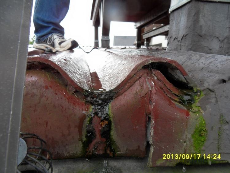

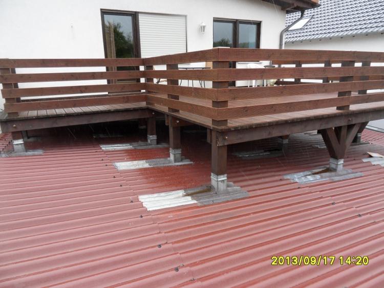

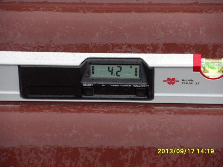

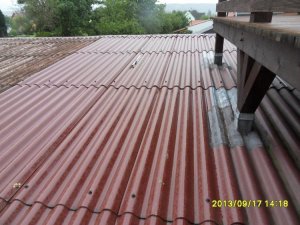

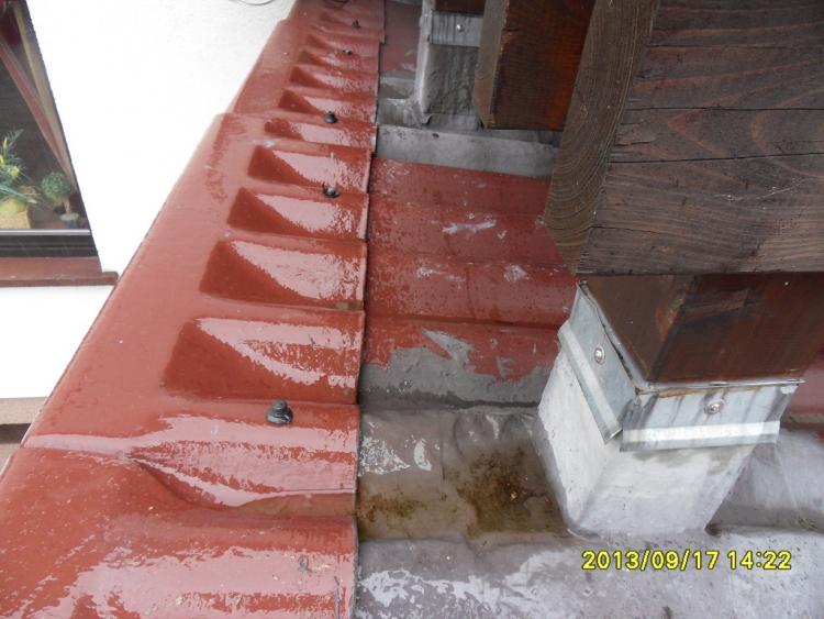

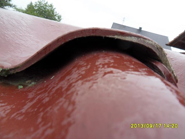

    Man soll es nicht glauben, wie gemurkst werden kann, Dachneigung was ist das ?

    Hmmm...sieht nach einer Sanierung aus. Da wurde wohl einfach die bereits existierende, alte Eindeckung gegen eine Neue getauscht (siehe 1. Bild, ganz links).
    Was war geplant/ bestellt?
    Austausch von alten Bauteil gegen neues Bauteil oder eine komplette Umplanung/ Umgestaltung????

    Ach, da ein bisschen Silikon, dort ein bisschen Silikon.....das wird schon wieder. :mega_lol:

    endlich mal die korrekte abbildung einer dachterrasse.
    .... hauptsache, die kinder können ordentlich an der brüstungsverbretterung klettern und papa hat einen platz fürs feierabendbier.

    Naja, Norbert, die Fallhöhe ist ja auch nicht so hoch. Insofern ist das Überklettern evtl. nicht das ganz große Problem.
    Ist die Terrasse denn neu oder war die schon????

    Grundsätzlich ist dies dann eben eine Wahrung der Aufsichtspflicht. Du kannst (darst!) ja in einem Privathaus auch Treppen ohne jedwedes Geländer realisieren. Verkehrssicher ist das natürlich nicht. Es ist aber eben ein Privathaus. Passiert was, wird es die Versicherung evtl. auch als Privatangelegenheit ansehen....

    Ja stimmt, waren früher schon Asbestzementwellplatten drauf...der Dachdecker hat einfach auf die vorhandene Konstruktion neue Platten verlegt, weil die alte Eindeckung undicht geworden ist..:motz...Angeblich hat er den Bauherrn auf die zu geringe Dachneigung aufmerksam gemacht....aber nicht schriftlich....und das wars dann...na die Einbindung der Holzstützen sprechen ja ihre eigene Sprache...gute Freunde früher...jetzt sind sie vor Gericht...:wow
