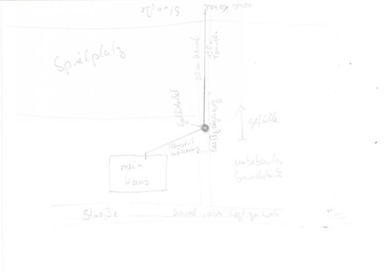

    Zum genaueren Verständnis bräuchte man jetzt zumindest eine Lageskizze.
    Die haben 30m neuen Kanal für Dich gelegt? Oder nur das Stück vom Alten im Gehweg zum Neuen in der Straße? (so hatte ich es verstanden)

    Ich mach mal eben eine Skizze...
    Gesendet von meinem PLK-L01 mit Tapatalk

    so... hoffe, das klappt

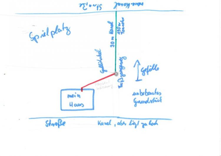

    jetzt auch nochmal in besser lesbar - also meine Frage ist, wem gehört der mit grün eingezeichnete Kanal....?

    Ich fürchte, da ist etwas Recherche angesagt.
    Was besagt die Satzung der Stadtwerke und die des ehemaligen Tiefbauamtes? Was ergibt eine Suche in alten Unterlagen beim Katasteramt?
    Jede Stadt hat diesbezüglich eigene Bestimmungen. Als Beispiel sei Dortmund genannt. Dort gehört der Hausanschluss bis zum Hauptkanal den Hauseigentümer, während in Herne jede Leitung auf öffentlichem Grund der Stadt gehört.
    Es gibt also diesbezüglich keine allgemeingültige Aussage.

    Das sieht gar nicht wie 30m aus, allerdings sieht man auch nicht, wie breit die Straße ist. 100€ pro lfsm kommt mir auch recht günstig vor, 200€ wäre allerdings viel.
    Es muss also nur saniert, nicht erneuert werden. Dann war das Wort baufällig wohl etwas übertrieben.
    Du wirst nicht darum herum kommen, den tatsächlichen Besitzer zu ermitteln. War es einst das Tiefbauamt, dann sind es jetzt die Stadtwerke, auch wenn sie nichts von ihrem Glück wissen.
    Wenn die Mutter des Vorbesitzers aber das Stück Kanal aus eigener Tasche bezahlt hat, dann spricht doch wohl alles dafür, dass das jetzt Dein Kanal ist.
    Viel Spaß beim Grübeln, das sieht auf den zweiten Blick irgendwie nicht wirklich gut dür Dich aus.
