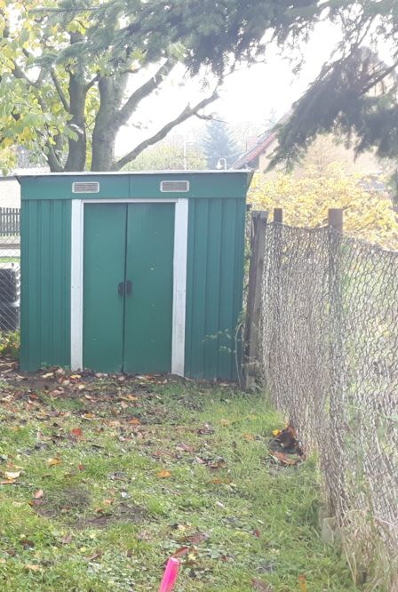

    Normal kann man das am Zaun selbst ersehen. Eigentlich baut man es so, dass der eigen Zaun von einem weg schaut, du z. B. bei einem Lattenzaun auf die Verbindungshölzer schaust. Daran kann man eig erkennen ob es dein Zaun ist. Bei uns ist es z. B. so, dass mir Rechts und Hinten gehört. Der zur Strasse sowieso. Ka ob du die Information sonst im Bebauungsplan findest.

    Danke, sehr nützlicher Hinweis. So war er nämlich auch gebaut. Die Stäbe standen und der Maschendrahtzaun schaute vom Nachbarn weg auf unser Grundstück.:28:

    Kann man pauschal so nicht annehmen... Wenn der Garten bei mir schick aussehen soll und beim Nachbarn nur den Acker eingrenzt, warum dann die Schicke Seite zu ihm?
    Wenn das der Zaun ist, für dessen Erneuerung ich 1.000 € bezahlen müsste würde ich lachend die Tür zu werfen...
