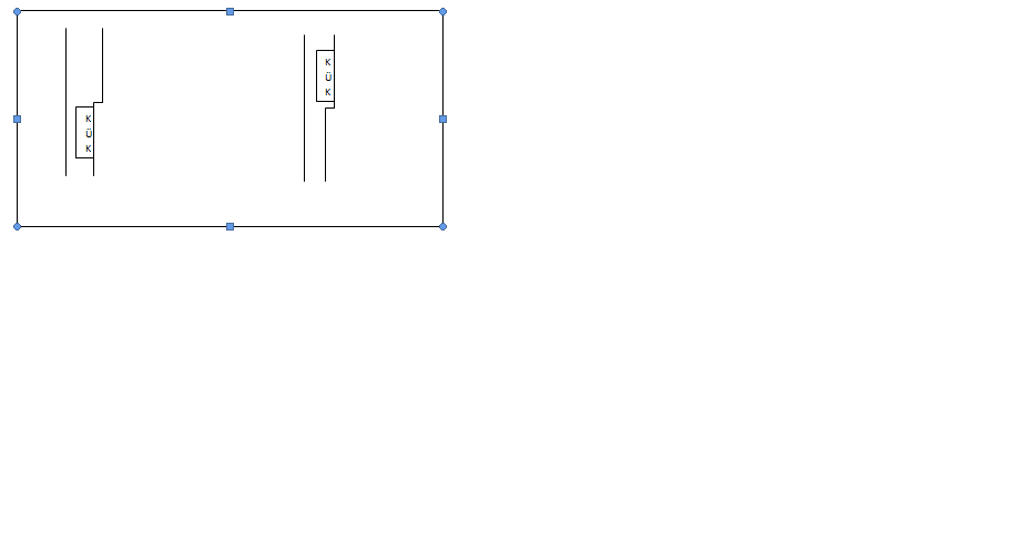

    Hallo, habe das Problem dass der KÜK (Kabelüberführungskasten) ca. 35x25x13 (HxBxT) ist und an die Fassade muss. Im Keller haben wir 16cm XPS wenn ich den KÜK auf die Kellermauer gebe, dann habe ich noch 3cm für die Dämmung übrig. Das ist nicht viel. Vorteil von der Kellermauer wäre, die Zuleitung ist nicht so lange.
    2. Möglichkeit ist den KÜK auf die Hausmauer im Wohnbereich (20cm VWS). Dann kann ich 7cm Dämmung statt 20cm raufgeben.
    Macht es was wenn auf den Bereich vom KÜK nur 3cm XPS (eventuell Neopor) kommen? Auf der Hausinnenseite ist der Technikraum der nur schwach beheizt wird (da der Keller HKV drinnen ist)? Oder was gibt es für Alternativen?

    Da issa, der Dämmwahn :D
    Die Fläche ist so gering, was soll da passieren? Neopor kannst verwenden, wenn es eine Zulassung als Perimeterdämmung hat.
    Aber das Stückchen wird weder Deine Bude auskühlen noch eine Wärmebrücke mit Kondensatproblem darstellen.

    Wenn doch der Technikraum direkt dahinter ist, warum dann nicht direkt da rein?
    Oder muß man in A seine Fassade per Vorschrift und Verordnung so verunstalten?

    3 cm Überdämmstärke ist zu wenig um die Gefahr von Rissbildungen auszuschließen. Deswegen den KÜK auf die Hausmauer im Wohnbereich setzen. Damit wäre alles im grünen Bereich.
