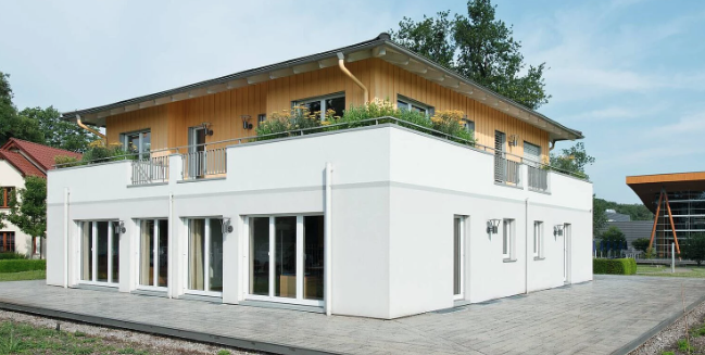

    Das steht in der jeweiligen Landesbauordnung, z.B. in NRW "(6) Vollgeschosse sind oberirdische Geschosse, die eine lichte Höhe von mindestens 2,30 m haben. Ein Geschoss ist nur dann ein Vollgeschoss, wenn es die in Satz 1 genannte Höhe über mehr als drei Viertel der Grundfläche des darunterliegenden Geschosses hat."
    Der Rest bzw. Deine Möglichkeiten definieren sich hierüber als auch über Dachneigungen/-art. Ein schönes Pultdachhaus mit großer Dachterrasse für das OG ist ein mögliches Beispiel (Staffelgeschoss). Da gibt es gar keine Schrägen:

    Ich habe gerade mal in der NBauO (vom 3. April 2012) nachgelesen, dort steht geschrieben:
    (7) 1 - Vollgeschoss ist ein oberirdisches Geschoss, das über mindestens der Hälfte seiner Grundfläche eine lichte Höhe von 2,20 m oder mehr hat. 2 - Ein oberstes Geschoss ist nur dann ein Vollgeschoss, wenn es die in Satz 1 genannte lichte Höhe über mehr als zwei Dritteln der Grundfläche des darunter liegenden Geschosses hat. 3 - Zwischendecken oder Zwischenböden, die unbegehbare Hohlräume von einem Geschoss abtrennen, bleiben bei Anwendung der Sätze 1 und 2 unberücksichtigt. 4 - Hohlräume zwischen der obersten Decke und der Dachhaut, in denen Aufenthaltsräume wegen der erforderlichen lichten Höhe nicht möglich sind, gelten nicht als oberste Geschosse.
    Wenn also mein Verständnis korrekt ist (es gilt für uns in NDS die NBauO, da keine weiteren Vorgaben im B-Plan), dann dürften wir ein Haus mit einem DG bauen, wechles 2,20m lichte Höhe hat, jedoch nur über max. 2/3 der Fläche des darunter liegenden Geschosses. Sprich, man sollte sehr gut ein Haus mit "zwei Etagen" und nahezu keinen Schrägen bauen können. Bspw. mit einem Pultdach ..
