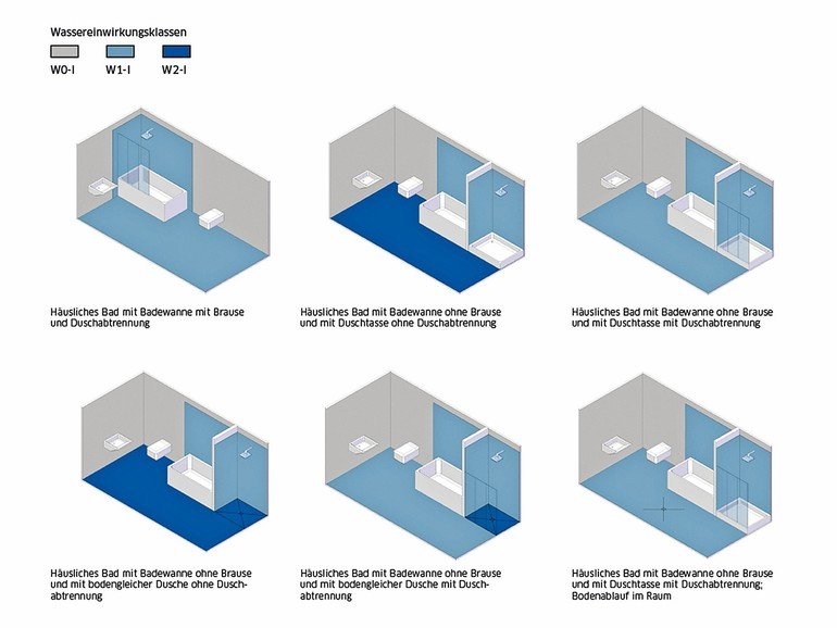

    Ich hatte zu Zeiten als der Flieseur vom Meister befreit war bei Schlüter eine ordentliche Schulung gemacht und auch sonst einiges an Erfahrung im Abdichten von Bädern mit allerhand Systemen. Bisher hat jeder Pool dicht gehalten und auch die Holzständer Häuser faulen noch nicht.
    Jetzt ist der Flieseur ja nicht mehr frei und ich habe es auch nicht eingetragen.
    Darf ich im Auftrag noch Bäder abdichten oder ist das nun exklusiv Sache des Fliesenlegers und dem fetten Wasserkopf der HWK platz der Schädel wenn ich meine Pampe an die Wand schmiere? Holz- und Bautenschutzgewerbe ist angemeldet.
    Laut Verband wären Bauwerksabdichtung / Fugenabdichtung ja Tätigkeitsschwerpunkte.

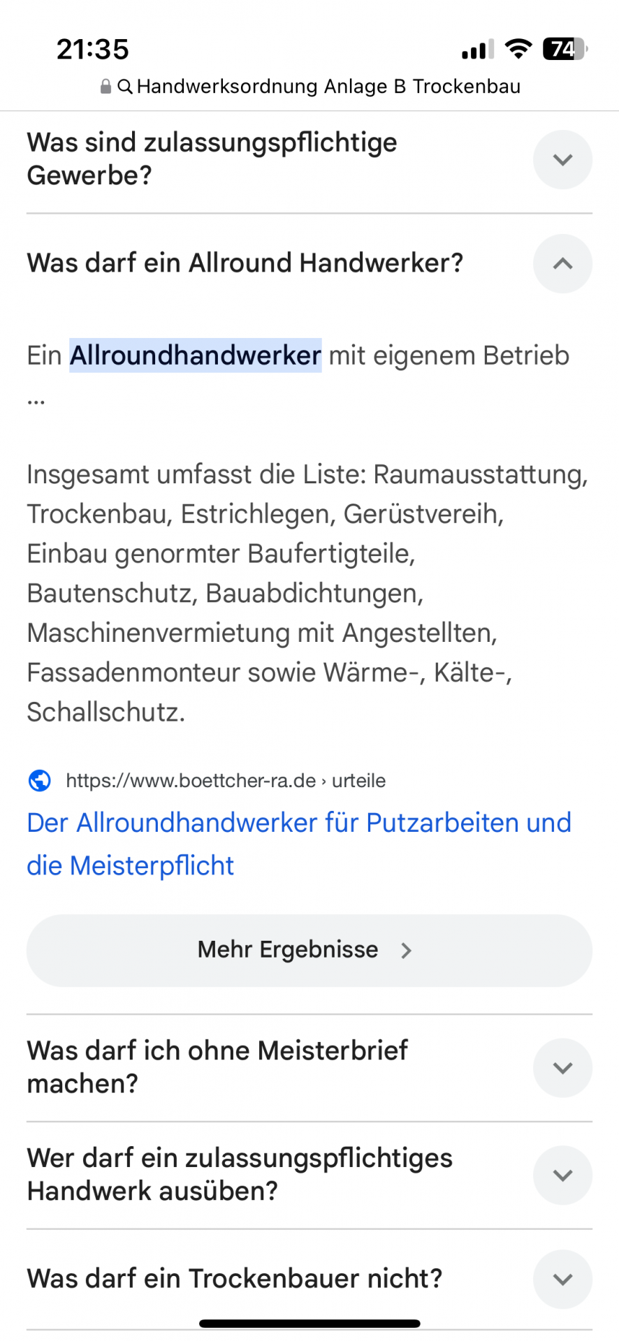

    Sollte ein Zulassungsfreies Gewerbe sein

    Entscheidet das nicht letztlich der Auftraggeber ob er dich das machen lässt?
    Du bist schon seit mehr als 4 Jahren selbständig? Dann gilt für dich Bestandsschutz und du darfst weiterhin auch ohne Meisterbrief...
    Welche Berufe im Handwerk sind meisterpflichtig?

    Ich habe keinen Bestandschutz wenn die Tätigkeit nicht angemeldet war. Fliesen habe ich beim Umzug versehentlich nicht neu mit angemeldet, dann kam der Meister.
    Entscheiden tut das die HWK, ob das Schwarzarbeit ist oder nicht.

    Bis W 1-I darfst du abdichten, darüber hinaus theoretisch auch , aber hier braucht es entsprechende Zert - Zulassung die du vermutlich nicht hast und an sogenannten öffentlichen AG besteht bei dir eher kein Interesse oder ?

    Bodenflächen mit Bodenabläufen sind W 1-I, was ist ne Walk in Dusche? W2-I ist öffentlicher Raum, also Schulen, Turnhallen, Schwimmbäder, ...

    Mit Keramik belegt wäre W 2-I auch häusliches Bad , aber auch dies setzt keinen Meister vorraus, die W 2-l öffentlich bedingt halt entsprechende Zert etc da Bagger aber nicht in öffentlichen 'Raum' arbeiten will und auch bei einer ' Walk in ' im EFH etc keine erhöhter Werte hinsichtlich Chemie/ Beständigkeit gefordert ist kann er dies auch abdichten, da kein AG hier entsprechende Auflagen erteilt , meine Aussage bezog sich auf 'VOB AG ' und nicht auf private AG - deshalb theoretisch , da Fibi immer nur die Hälfte liest , nicht verunsichern lassen.
    Für private AG darf Bagger abdichten was er will und kann da gibt es keine Einschränkungen!

    Also eine bodengleiche Dusche mit Duschrinne oder Bodenablauf ohne Tür (Walk-In) erfordert W2 I. Das hat mit öffentlich oder privat nix zu tun, sondern steht einfach so in der DIN 18534

    @SIL und bei privat gilt die DIN nicht?! Warum steht dann dort häusliches Bad?

    In meiner Fragestellung ist die HKW und das angemeldete Gewerbe das Gesetzt, darauf bezieht sich meine Frage zum dürfen.

    Wenn der Allroundhandwerker ein privates Bad fliesen soll, dann muss er einen Meisterbrief habe???
    Wenn der Hauseigentümer sein privates Bad selber fliest (und vorher hoffentlich abdichtet), dann muss er gar nix außer zum Baumarkt fahren und Akkit kaufen.

    Nee darum ging es mir nicht, sondern ob bei Walk In Duschen W2I erlaubt ist.
    Dass Abdichter keine Meisterpflicht hat, war ja schon geklärt.
